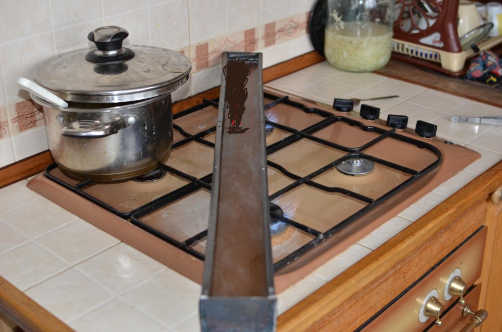

  12. KeileR
    KeileR Stabsgefreiter
    26
    47
    Beiträge:
    397
    Ort:
    Я вот так ето делаю...
    Тёща правда бурчит, но не более.:D
    egoiste, FelixIce und StrelokPS gefällt das.
  13. Vlad_
    Vlad_ Oberfeldwebel
    Beiträge:
    576
    Ort:
    А емкость из обычной стали?
  14. KeileR
    26
    47
    Beiträge:
    397
    Ort:
    Сталь обычная, в моем варианте профиль для изготовления стеллажей...
