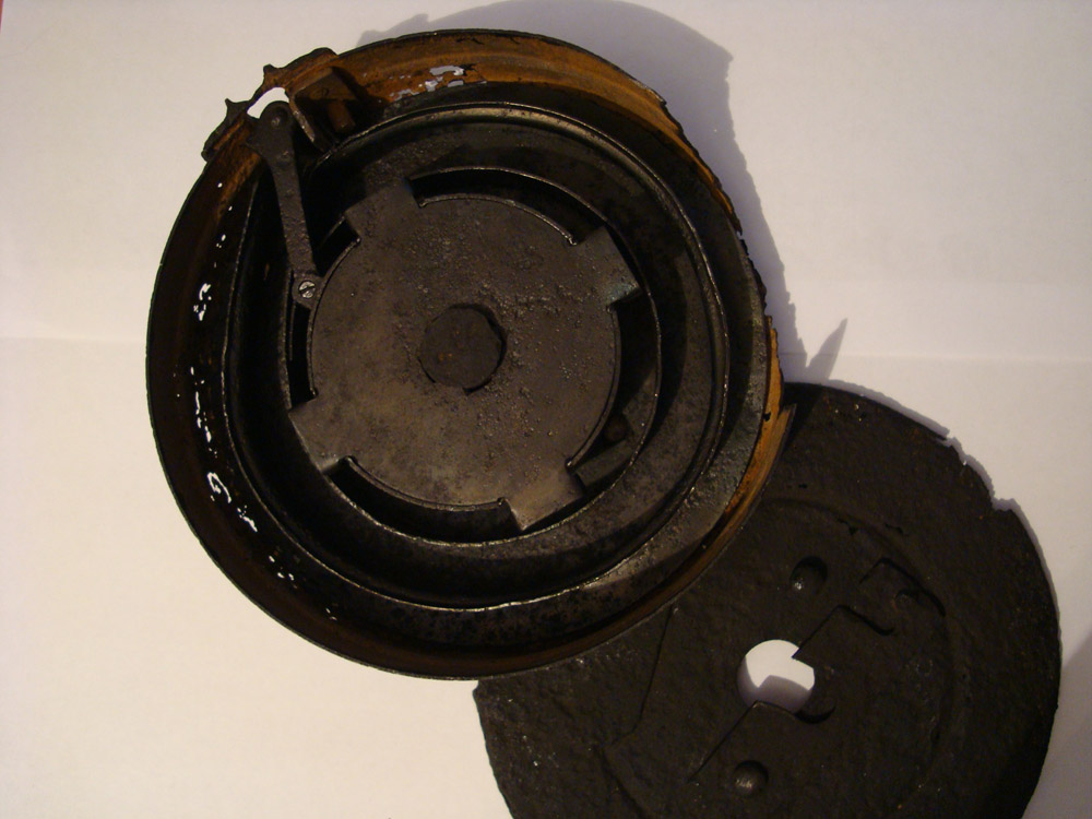

    stahanov, да такой способ действительно прокатывает. Только нужно походу не за один приход воронить, у меня получилось таким способом только затемнить металл, грел пропановым резаком до покраснения металла а потом резко опускал в подогретое масло и ждал остывания. Времени особо небыло, поэтому металл не стал кардинально черным а какбы потемнел (хотя и похоже на воронение). Вот я выкладывал остатки диска ППШ, внутрянка заворонена какраз таким способом.
