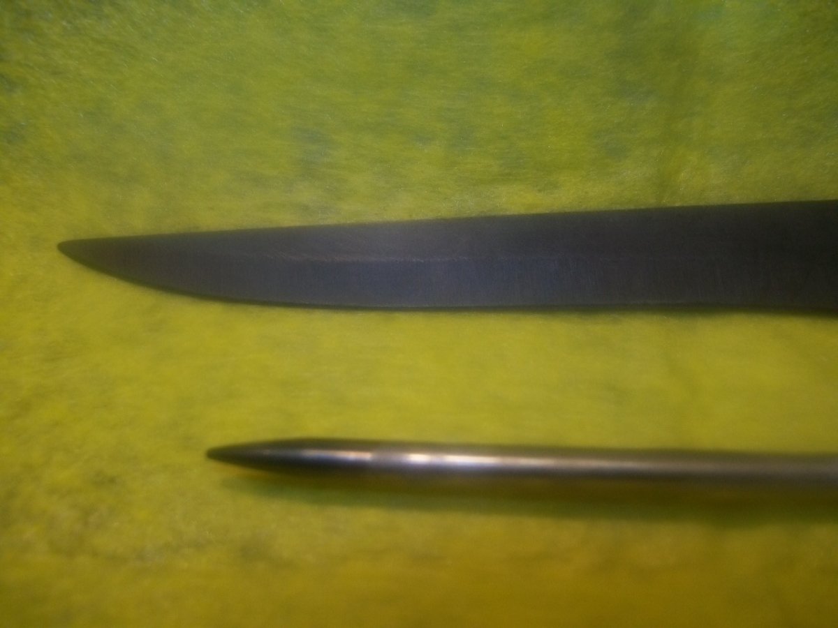

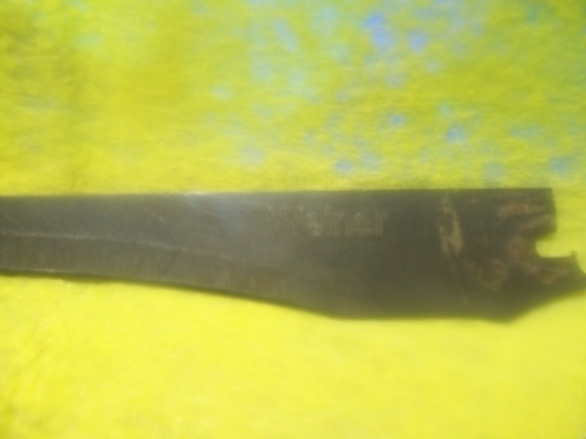

    Пока жена на работе,попытался заворонить нержавейку,пробовал на обломке ножа Weiner,попутно заворонился градусник(немного на кончике) и ложка совдеповская нерж немагнит.
    Сталь на ноже и градуснике-нерж магнит,результат порадовал- стойкое воронение несмотря на то что химикаты марки тех,думаю с ч хч чда будет лучше

    обезжирил,декапировал нержу с углеродом 30-50%(для более углеродистых температура выше),приготовил смесь,растворил в горячей воде(эмалированная кастрюля),довёл тепло до 120 градусов(на этом этапе кот обычно убегает из-за запаха),бросил пробники металла на дно(лень было мудрить с подвешиванием) и 15 минут мешал жижу ложкой с контролем тепла градусником(в принципе можно и не мерять-кипит в заданных пределах),почернели пробники-достал и офигел от качества
    Нож заточку выдержал,все неровности и царапины видны под воронением(полировку делать до оксидирования)
    Покрытие-то же воронение только по нерже
    Кому пробник жижи-недели через 2-3(чистые химикаты закажу),раствор многоразовый,подойдёт для черного металла с тем же содержанием углерода
    Для воронения стали с более высоким содержаним углерода нужно добавлять больше ингридиентов
    Обезжиривание,травление,декапирование можно заменить электролизной очисткой-сода и вода+постоянный ток
