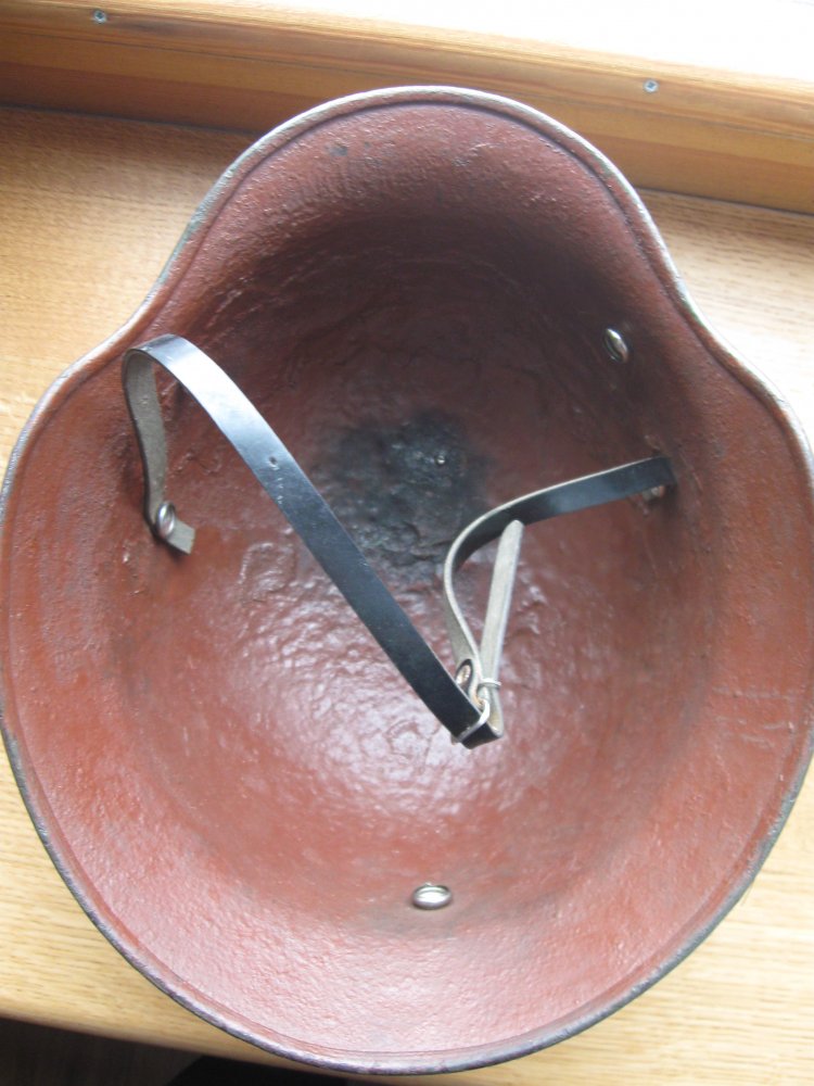

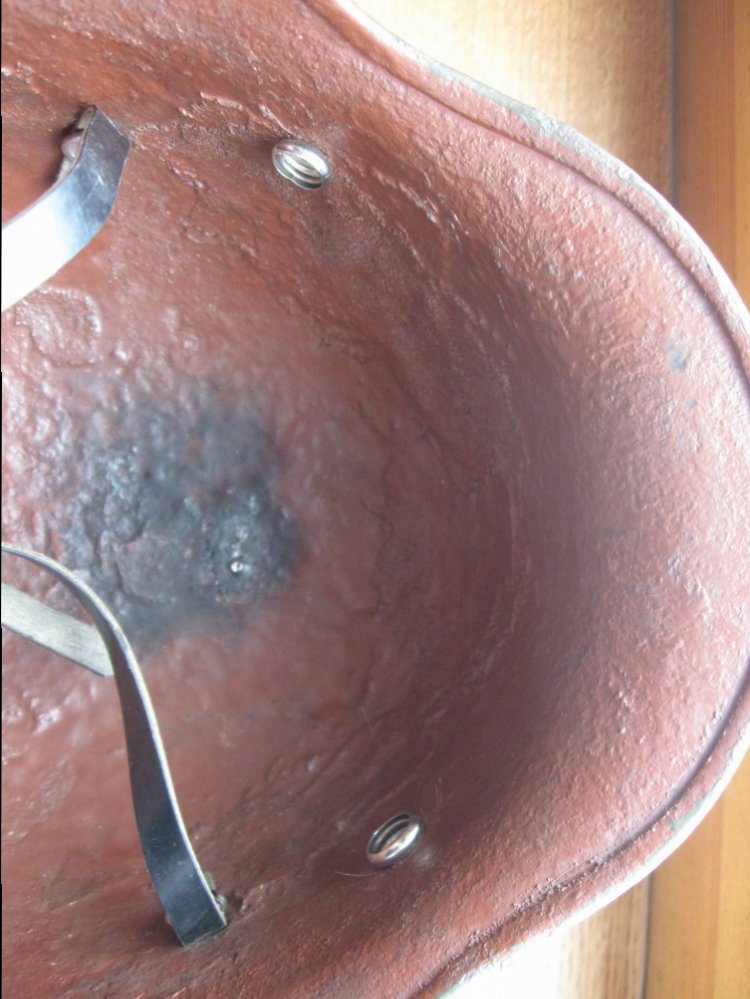

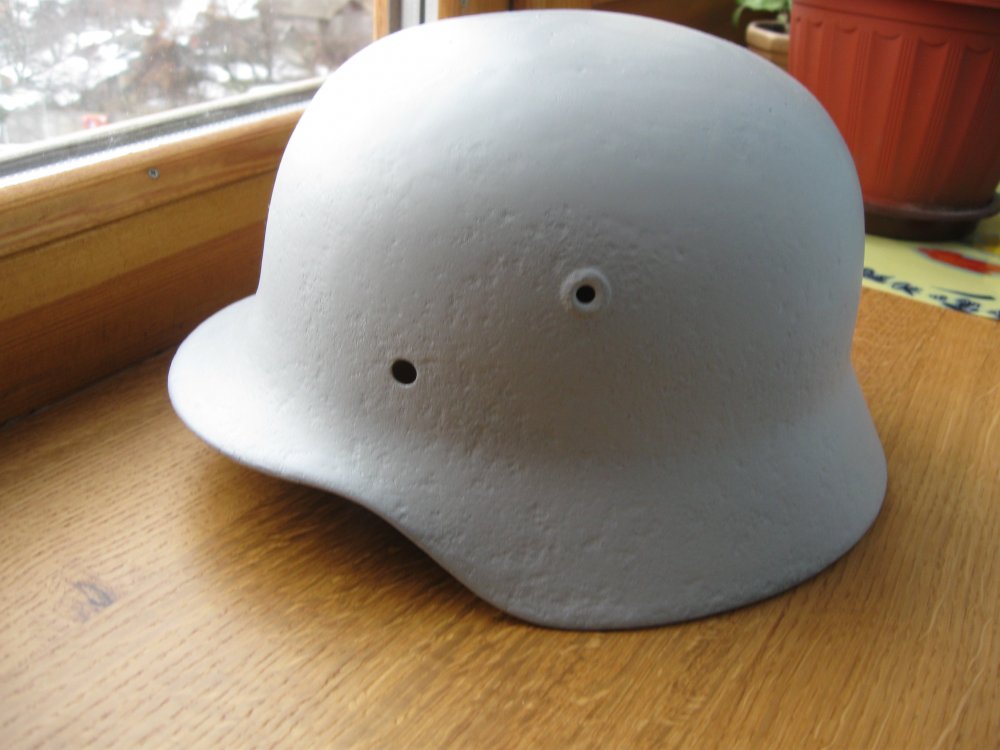

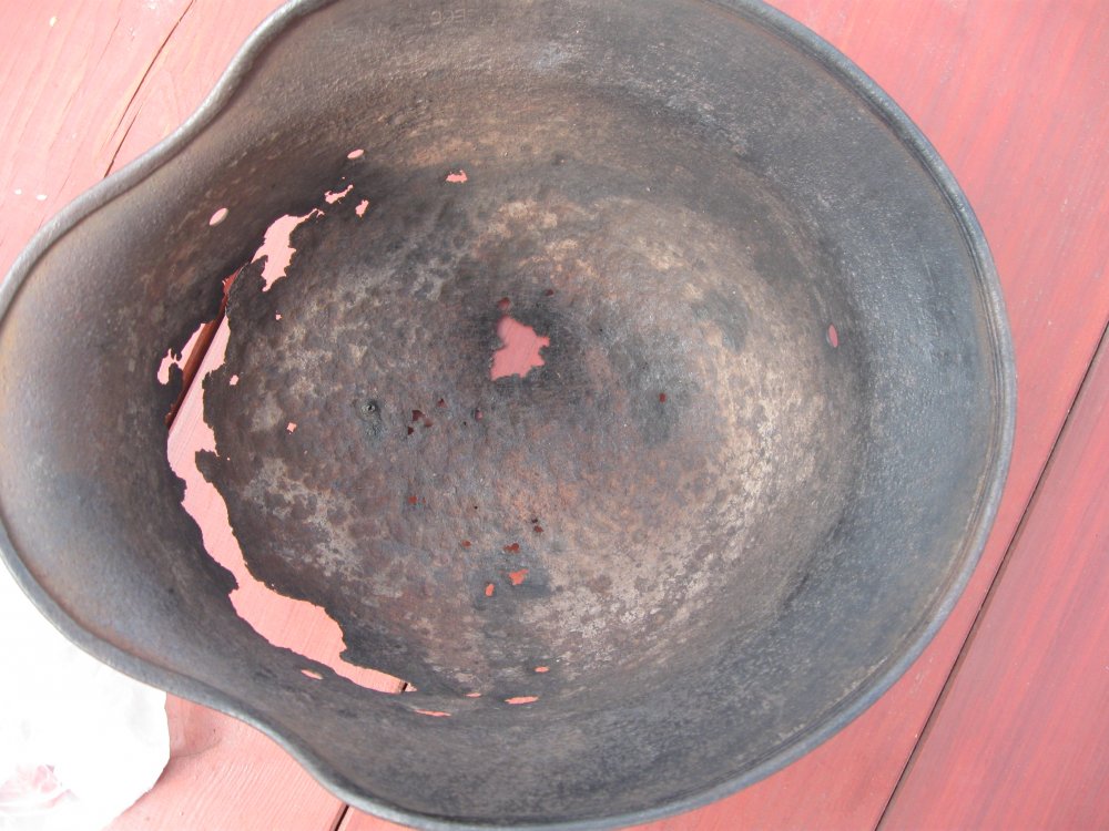

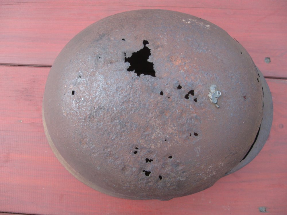

    Что бы не создавать множество тем , постараюсь все вместить в этой . Хочу в ближайшее время начать потихоньку реставрировать 2 нем.шлема , но возникли некоторые вопросы :
    1. На первом шлеме , под грунтом малость просматривается клеймо производителя и номер партии . Каким хим.средством можно снять грунт , что бы проявить клейма ?
    ( вариант с наждачной бумагой откинул , есть вероятность что струться клейма ) .
    2. Как можно без вреда для самого метала содрать шпаклевку ?
    Слышал что некоторые камрады кидали благополучно в костер , а потом шпаклеваное место драяли щеткой по металлу . Метод может и хороший , но для самого метала мне кажется сказывается не очень после добрячего нагревания .
    Помогите камрады , а то хочется сделать все хорошо , и не угробить металл !
    Фото шлемов :
    1 - Шпаклеван только верх : IMG_2240.jpg IMG_2247.jpg
    2- Шпатлеван чем попало с применением бинтов :rolleyes: IMG_2374.jpg IMG_2376.jpg IMG_2378.jpg IMG_2379.jpg

    Лично я , бросаю в костёр . После костра , прохожу щёткой по металлу . Результат отличный . Не собираюсь от этого способа отказываться . Металлу вреда , абсолютно нет не какого . Но это моё мнение . Но если хотите помучатся , то можно попробовать 646 растворитель . Или СП-6 . Вариант с пескоструйкой , тоже не плох (клеймо . точно останется невредимым ) .http://www.zebra.ua/topic/index/id/42

    Можна паяльной лампой, потом мет. щёткой- процесс более контролируемый, особенно если греть и обрабатывать участками, кроме того, что бы шпатля подалась, не нужно греть докрасна. В любом случае термальный метод наиболее эффективный, простой и доступный, хоть и вонючий весьма.

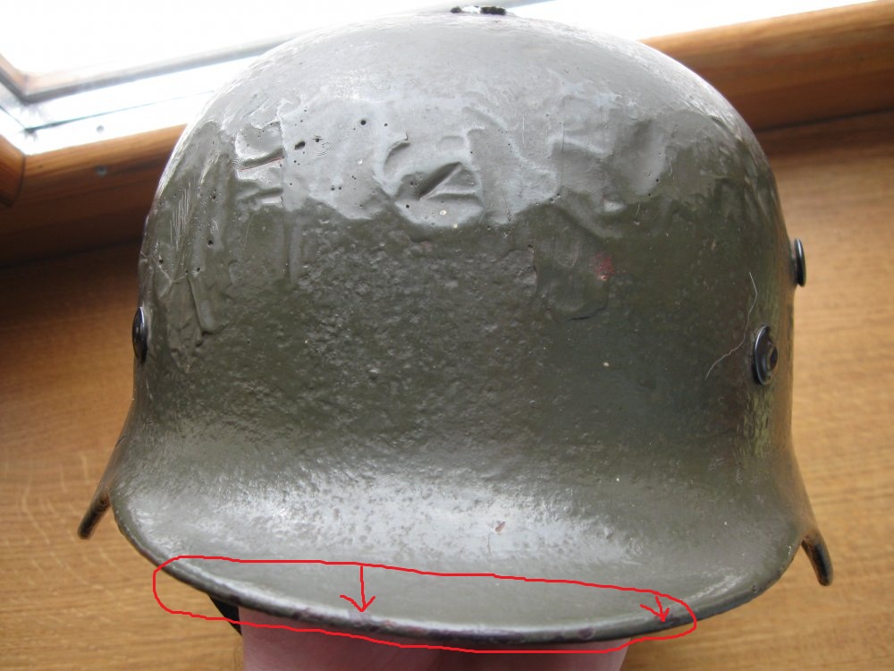

    Скорее всего , что всю эту " красоту " надо удалять . Так как мне сдаётся , что шпатлевали и красили по ржавчине .
    Стрипа, 663 та Rudolf Ritter подобається це.
  6. фандик
    фандик Oberleutnant
    2.581
    Здесь например , видно что красили по ржавчине .

    Если есть возможность-обжечь шлемы,ну по крайней мере второй точно надо обжигать это сэкономит время и силы.

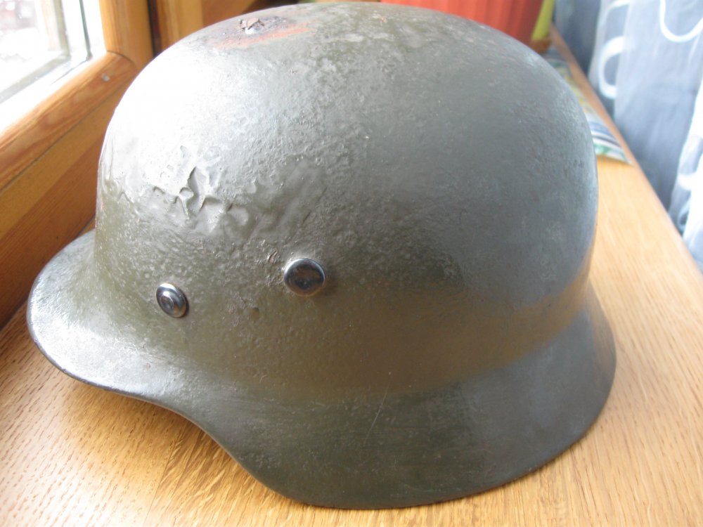

    Камрад , есть необходимость . С первого шлема в любом случае надо сдирать шпатлевку , и после этого еще и перепаивать . А вот на счет 2-го шлема можно сказать что есть ОГРОМНАЯ необходимость сдирать все , так как мне очень трудно вериться , что человек залатывающий дыры на этом шлеме с помощью обычного бинта , мог наложить хорошую шпаклевку .

    Этот шлем попал мне в руки уже такой , сразу видно ''сельскую реставрацию'' . Соглашусь , не только на козырьке видно места доказывающие покраску на ржавый металл .

    Поизгонялись добряче :smile_4:. В одном месте , чуть выше лобовой части метал волнами пошел ( если там метал конечно ) . Везде простукивал шлем , в одном месте слышна пустота , видно после очистки будет сюрпрайз . Ну а в основном метал крепкий , шлем довольно таки тяжелый ;)

    если там бинты,то все понятно-обдирать напрочь без всякого сожаления.Но глядя на фото можно предположить что там нет метала,пошарьте магнитом по поверхности

    Я сначала обстукивал его маленьким железным молоточком . В ''перебинтованых'' местах звенит хорошо , только в одном месте слышна пустота . Надо будет все-таки пройтись еще и магнитом .

    Под "шкуркой" из бинтов может осталась только фольга, тонкая металлическая "марля", сплошное сито. Не переусердствуйте с костром. В этом месте лучше бы воспользоваться советом Ув. камрада Paolo.M - греть лампой или горелкой.

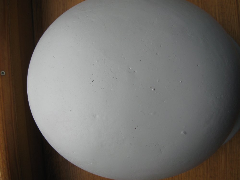

    Приветствую камрады .
    Выставляю фото-отчет свой работы по снятию ''сельской реставрации'' . Прям куколка ..ля вышла , ничего не скажешь . Я в процессе постепенно офигевал от результата . Вывод таков : ну нафиг покупать шлемы без исходника и прочие сельские реставрации !

    Даааа :(. Здесь придётся попотеть над ней .
