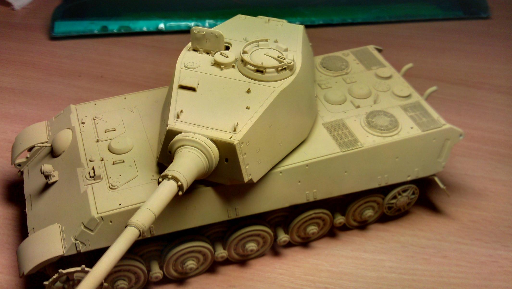

    Я начал сборку королевского тигра от звезды, хочу сделать такой камуфляж
    Но я просто не знаю какие краски покупать!Теперь собственно вопросы:
    1.Помогите с выбором красок, желательно одной фирмы (тамия к примеру)
    2.Какая нужна химия (заливки, фильтры, пигменты) чтобы танк смотрелся более менее
    3.Как и чем делают имитацию сколы краски (можно пожалуйста ссылки)
    Кто имел опыт работы с таким камуфляжем, помогите!Вопросов много, спросить не у кого.
    Хотелось бы еще более менее бюджетно все организовать, чтобы расходники не сильно по карману ударили
    Вот пока что имею на данный момент
    красил тамией xf-60
    стоит ли перекрашивать, делать прешейдинг или лучше не надо?

    никто пинать и не собираеться , комуфляж не самый простой но интересный .
    Этот Кинг на арденский театр боевых действий и комуфляж на нем так называемый засадный .
    1. Предшейдинг уже делать поздно , потому как кинули базу
    1 Этап
    Базовый цвет (цвета акриловой краски Тамия- разводятся чистым спиртом 96%)
    2/3 XF-60 (Dark Yellow)+ 1/3 XF-15 (Flesh- телесный), или любой светло-песочный цвет других фирм.
    Очень Важно!!! Так как камуфляж трехцветных танков сильно затемнится при последующей тонировке, необходимо к основным камуфляжным цветам подмешивать телесный цвет 1/4 XF-15 (не в коем случае не подмешивать белый!- он "убивает" цвет, делая оттенок серым)
    "Оливково- зеленый цвет" 3/4 XF-65 Field Grey +1/4 XF-15 Обязательно он должен быть гораздо светлее по оттенку, чем красно- коричневый! Это видно на реальных фотографиях.
    "Красно-коричневый цвет" 2/4 XF-9 + 1/4 XF-64 + 1/4 XF-15
