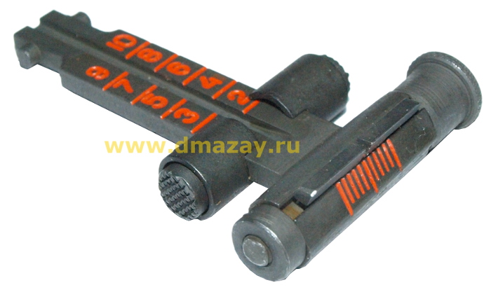

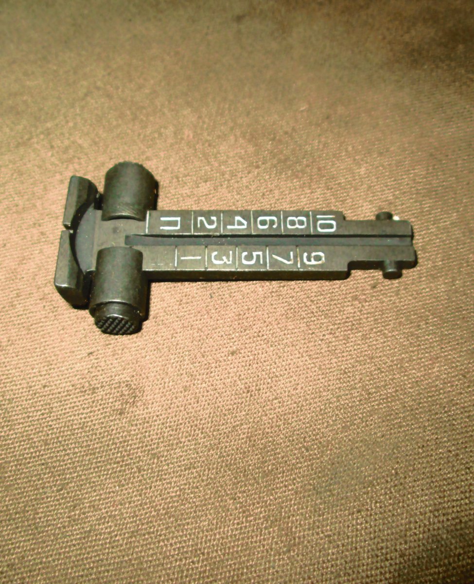

    1. Как визуально отличить прицельные планки АКМ и АК-74? Например, вот эта от чего:
    [​IMG] [​IMG]

    1. Прицельные планки АКМ и АК-74 одинаковые.
