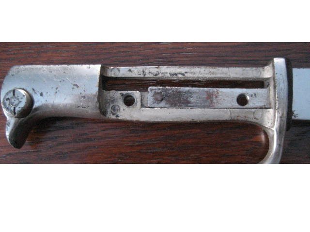

    Можешь дать фото как выглядит клинок под ручкой?А то я думаю что парадник не такой прочный если его на излом брать.На практике ничего не упоминается о ломающихся клинках?

    На парадниках получше сталюка чем на боевых:)Паш!А в разборе поищу фото,где то у меня было,если что завтра скину,ОК?:)

    Паша..Ни хига там не сломается,если конечно специально этого не хотеть.:)Если щеки на заклепках,не разбирай,послушай меня старого дурака,я их не мало разбирал,сделать как из завода,практически не возможно,даже если ты подбереш нужные никелированые заклепки,то щеки-очень хрупкий материал.Воспользуйся клеем,благо их щас есть разных..

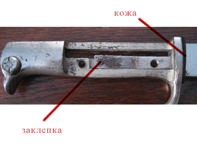

  24. bayan
    bayan Leutnant
    2.946
    Одесса
    При сборке на хвост клинка одевают кожаную прокладку, затем приклёпывают его к ручке одной клёпкой. Если кожа усыхает, клин начинает болтаться.

    про кожу ерунда мне кажется. у меня есть парадники где этой кожи уже нет и ничего у них не болтается. Её функция ведь вовсе не в том была
