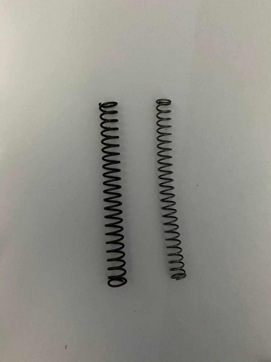

    Вопрос номер один : Слева пружина из боевого ствола? или же просто усиленная.

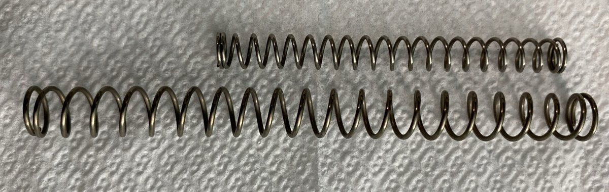

    По пружинам, информация с форумов: комплектная пружина только для 40Дж патронов пр-ва Форт. Усиленная толстая для мощностей до 90Дж, хотя возможно и чуть выше. Для 100 и выше нужно ставить комплект из двух пружин. А вот для 150 и более, однажды видел нестандартные удлиненные пружины, точнее большая из комплекта - длиннее обычных + малая.
    Но это всё усредненная информация, т.к. увеличение диаметра канала может изменить эти диапазоны мощности для разных пружин. Да и шлифовка канала после развертки тоже может повлиять.

    усиленная возвратка это комплект 2х пружин!! ищите тут есть!

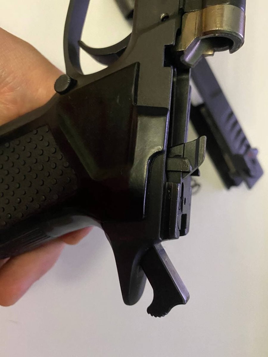

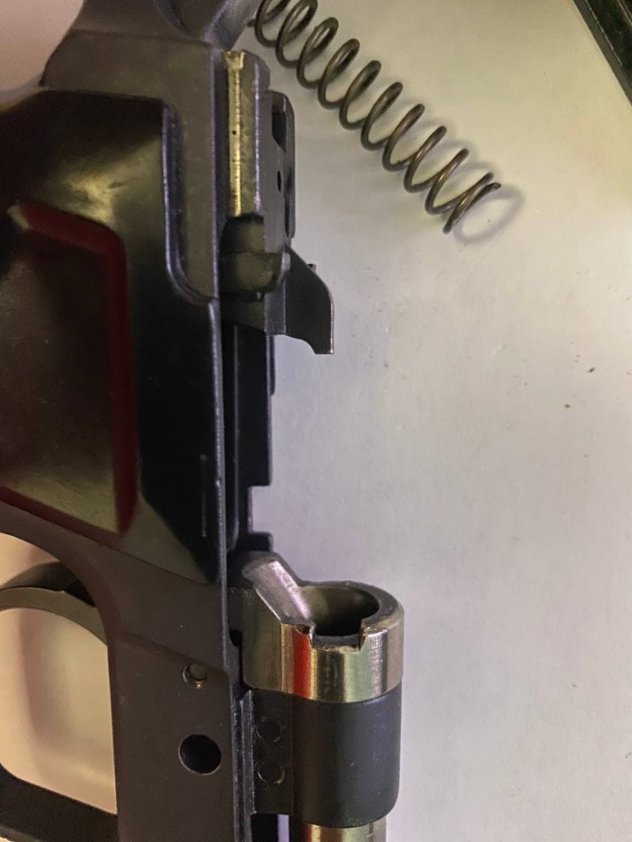

    Можете сделать фото детали, которая отмечена красной линией на фото ниже?
    Если его укомплектовали более жесткой возвраткой, то почему тогда лопнула направляющая? Может Вий сделали еще мощнее? Либо пистолет предыдущей версии?
    Покажите, будем думать.

    По возвратным пружинам.
    Если вы развернете ствол до 6.3, с конусным переходом, то две пружины от боевого форта вам не нужны, для 150 дж хватит одной длинной. Заводские пружины (комплект) на фото, диаметр проволоки 1,0мм, витки можно посчитать, сравнить со своей усиленной.

    думается там не образан отражатель

  16. tokach
    tokach Oberschütze
    15
    посмотрите ...оно?

    Да, оно, спасибо.
    А сам отражатель Вы не пилили.
    Ну похоже что выше, камрад правильно уточнил что некоторые давние болячки этих Фортов уже неактуальны, так как у Вас новая версия.
    Но есть и плохая новость, это же Форт, который очень любит пилить прослабления. И когда они вылезут, это еще вопрос.

    да не пилил
