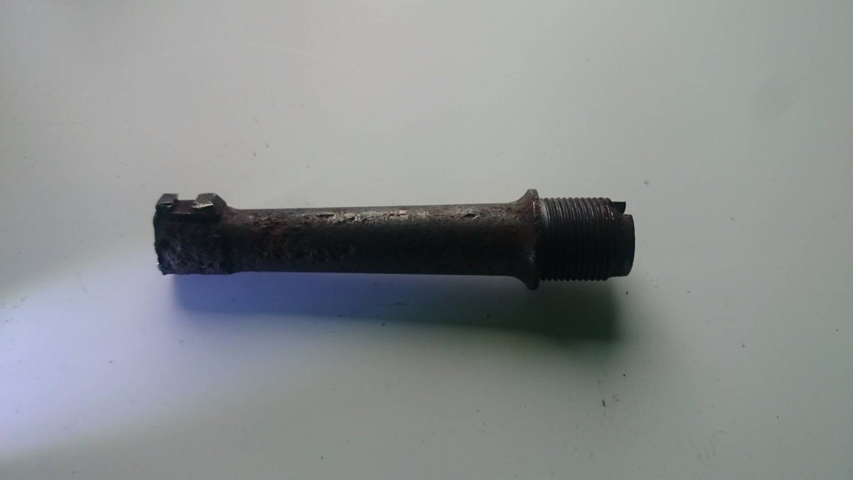

    Приветствую, уважаемые Камрады! Подскажите, как вывинтить у ММГ пистолета Р.08 ствол, слышал, что необходимо изготовить специальные съёмники, у меня есть возможность изготовить, но нет чертежей, может кто выручит? И какая там резьба по направлению, обычная или левая? С уважением.

    Греть горелкой боюсь, ибо может повести камертон (затворную раму), и потом туда не влезет затвор, или сама рама не установится в нижнюю рамку.

    Я на своём девайсе ствол скручивал на горячую, затвор сел отлично и без проблем. Вся суть в том что бы не греть весь камертон а только в месте где вкручивается ствол. Главное крутить с чуством (с дури и член сломать можно). При нагревании сам ствол закройте чем то, чтобы он при нагреве по меньше грелся и по минимуму расширялся.

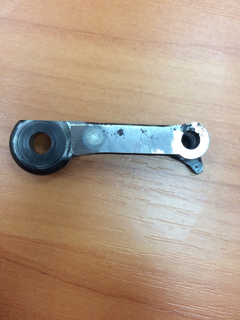

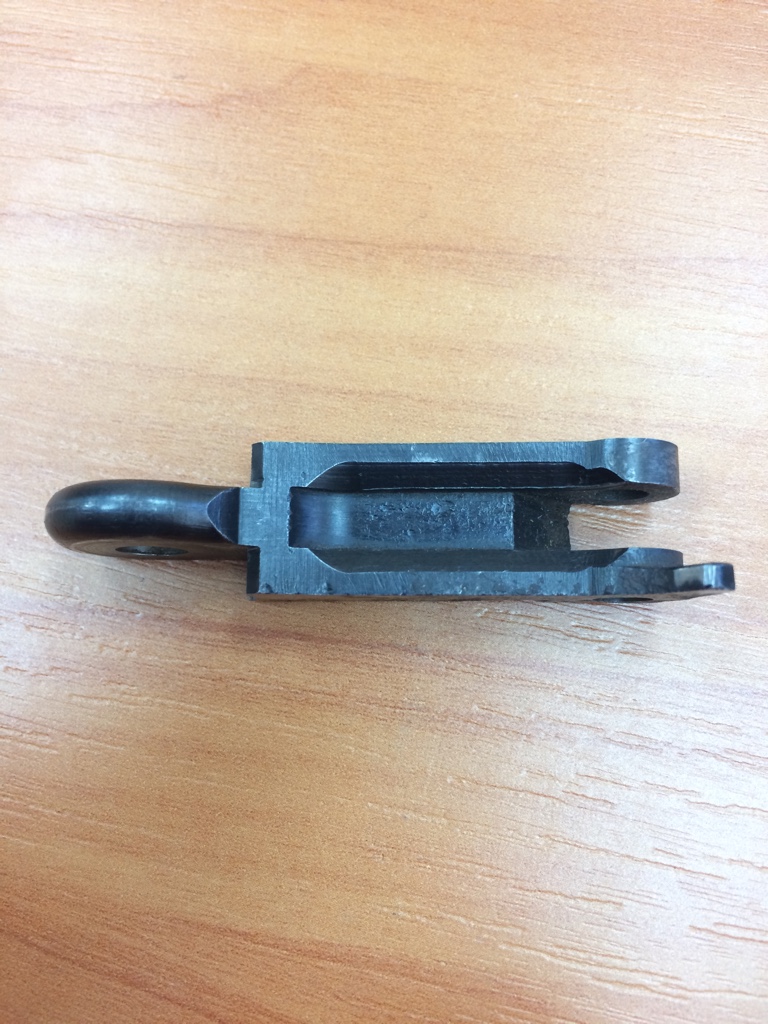

    Сегодня решил определить марку стали шатуна на заграничном приборчике, вот что получилось:[​IMG][​IMG][​IMG][​IMG]
    Итого получается сталь наиболее приближенная к углеродистой стали 20.
    P.S. Может эта информация кому-нибудь будет интересной и полезной. С уважением.
