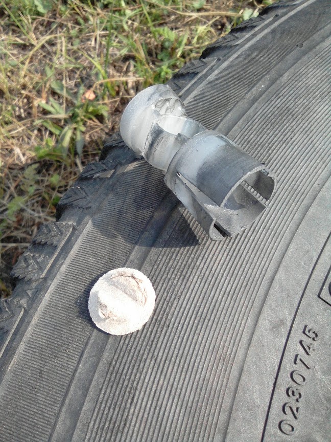

    Кто скажет от чего получается такое:
    контейнеры все черные
    [​IMG][​IMG]
    [​IMG][​IMG]
    [​IMG][​IMG]
    [​IMG][​IMG]
    используемые пороха D20 , 206S
    капсюля 686, 688
    гильза на фото
    [​IMG][​IMG]
    пуля шар 30г навеска 1,6 206S
    пуля lee 28г навеска 1,4г d20
    сказать что ствол после стрельбы сильно грязный - нет
    что я делаю не так?

    вот гильзы
    слева однострел
    справа то что я делал
    пуля lee 28г + 1,4г D20 + контейнер Спорт 24 одесса + 686
    [​IMG][​IMG]
    может левый порох?

    если навойником расширить юбку контейнера, то он очень плотно входит в любую гильзу
    [​IMG][​IMG]

    [​IMG][​IMG]
    пуля шар 30г

    есть предположение что во время выстрела гильза раздувается быстрее чем вылетает контейнер и часть пороховых газов прорывается за контейнер, делая его черным
    но это пока что теория

    Если пыж садится в гильзу плотно,то может быть прослабленный патронник.Это версия.А так да,по всем признакам прорыв пороховых газов между гильзой и пыжом.

    На всіх Ваших п/к чітко видно місця пориву газів - білі півмісяці, так що я думаю що гівняні п/к ІМХО.
    У мене такі самі "чумазики" - я не парюсь :D
    А ось цей більш-менш чистий - але рецепту не пам'ятаю...

    Днепр
    странно но оте полукруглые отметины на донце контейнера симметричны
    ну не может же быть патронник так прослаблен...
    настрел у ружья небольшой относительно - до 1000 выстрелов
  15. harley 85
    harley 85 Leutnant
    1.007
    Борисполь
    Ружжо тут не причому.
    прорив газів іде через канали для виходу повітря, ось їх гарно видно на фото
    Висновок - гівняна партія п/к.
    ІМХО.

    у меня нет этих каналов
    юбка цельная - без никаких прорезей или канавок

    Снарядите пару-тройку патронов с дополнительной прокладкой на порох. Будет ясно. Лично я бы не заморачивался. Часть моих ПК тоже чумазые, но не полностью, а примерно до стаканчика. Патрон закрываю закруткой.

    Контейнер идет по стволу на котором сгоревший порох, естественно идет плотно и чистит ствол от нагара пороха.

    а следы полукругов на донце?

    Вообще не вижу проблем. Контейнер, проходя плотно по стволу, счищает нагар со ствола. если с кучностью и резкостью все ОК - забейте и больше не собирайте стрелянные контейнера.
    Если есть все же желание что-то улучшать - покупайте качественные контейнера, благо сейчас есть выбор. На ваших видна проблема с обтюрацией (полумесяц).

    нагара с нобель спорта пороха практически нет и есть проблема с кучностью (стреляю только пулей по мишеням)
    после отстрела 120 патронов = пару минут чистки ершиком латунным + нейлон + салфетки в виде пыжей и ствол блестит как у кота яйца
    а вот с обтюрацией походу проблемы и непонятно из за чего
