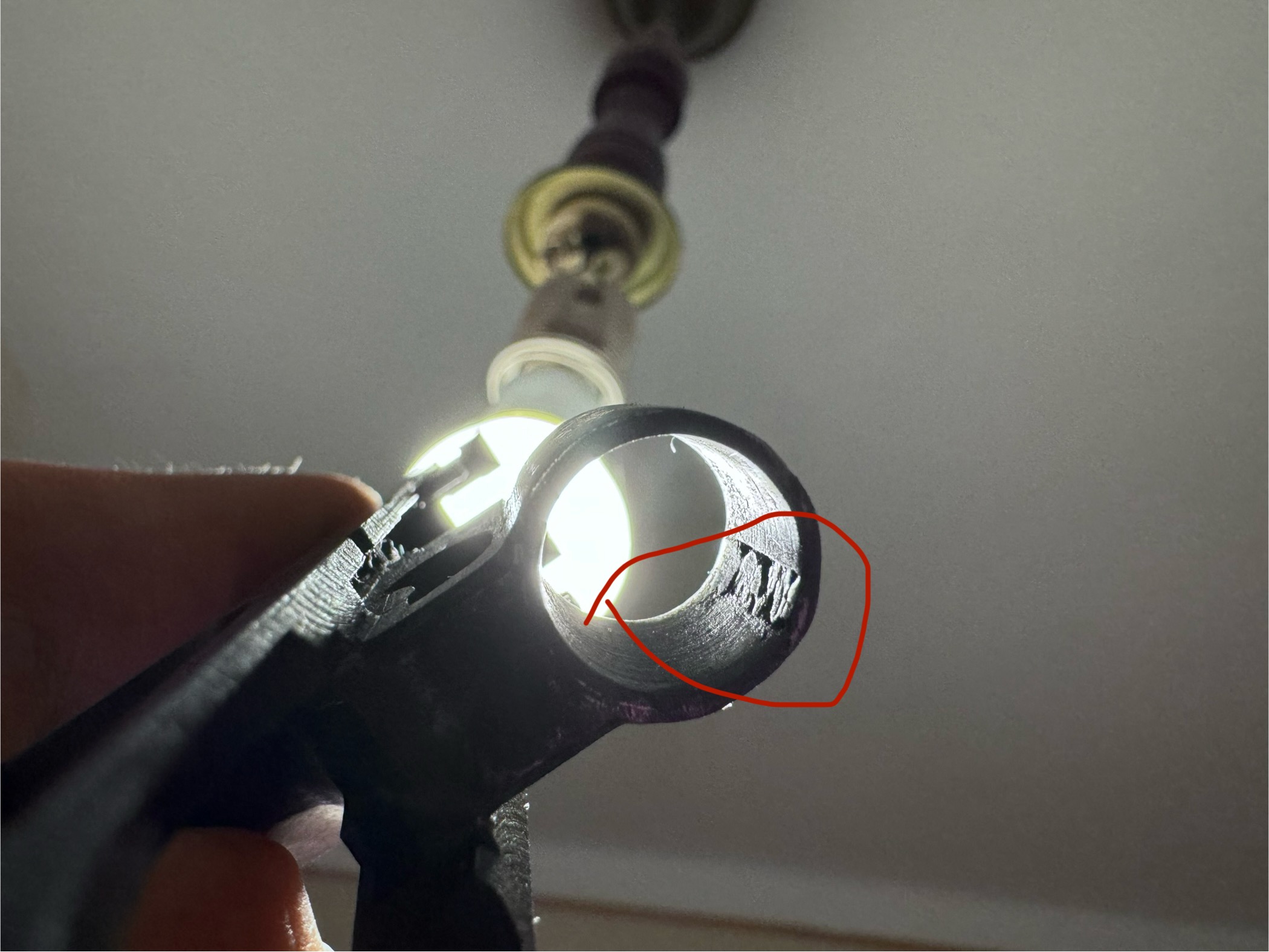

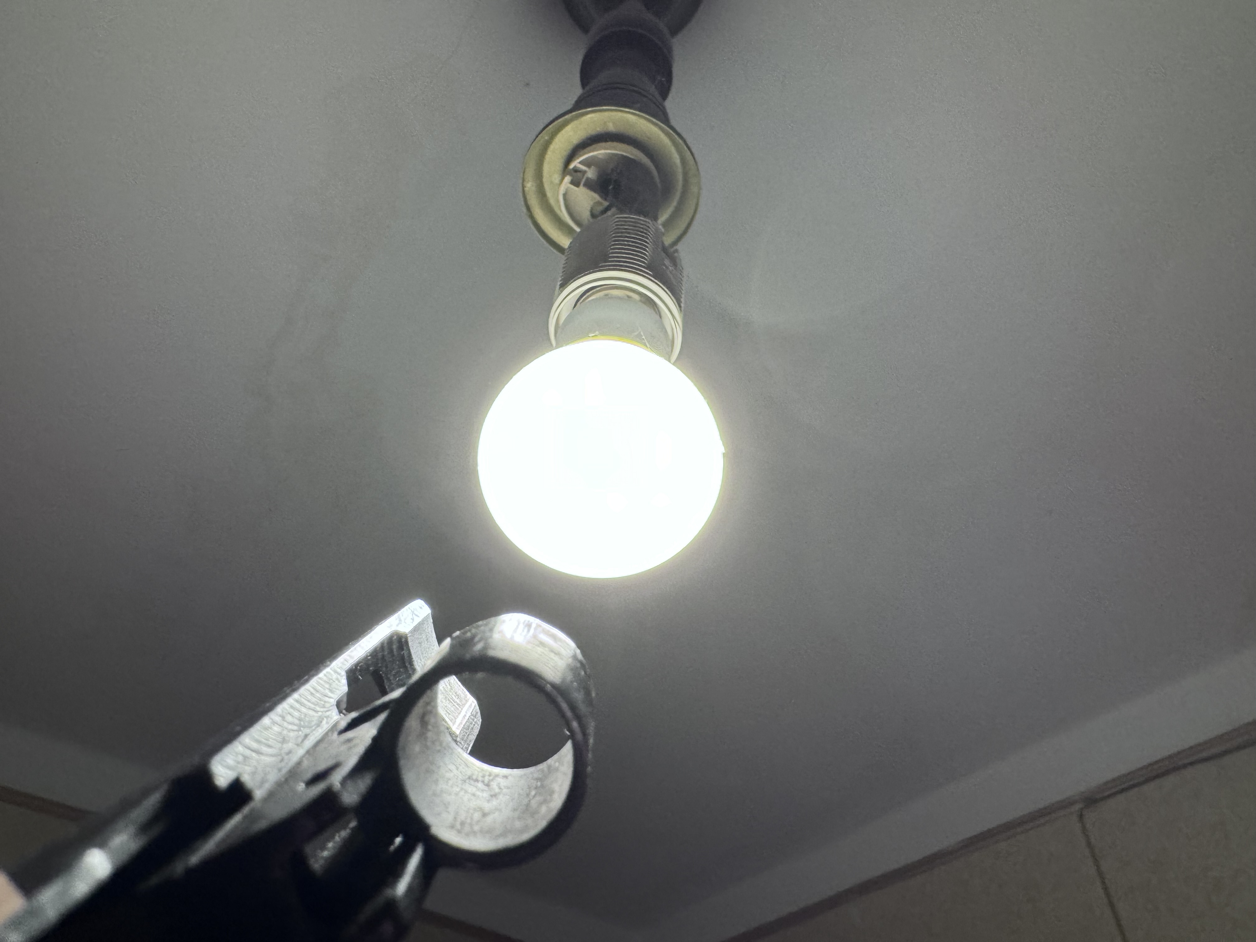

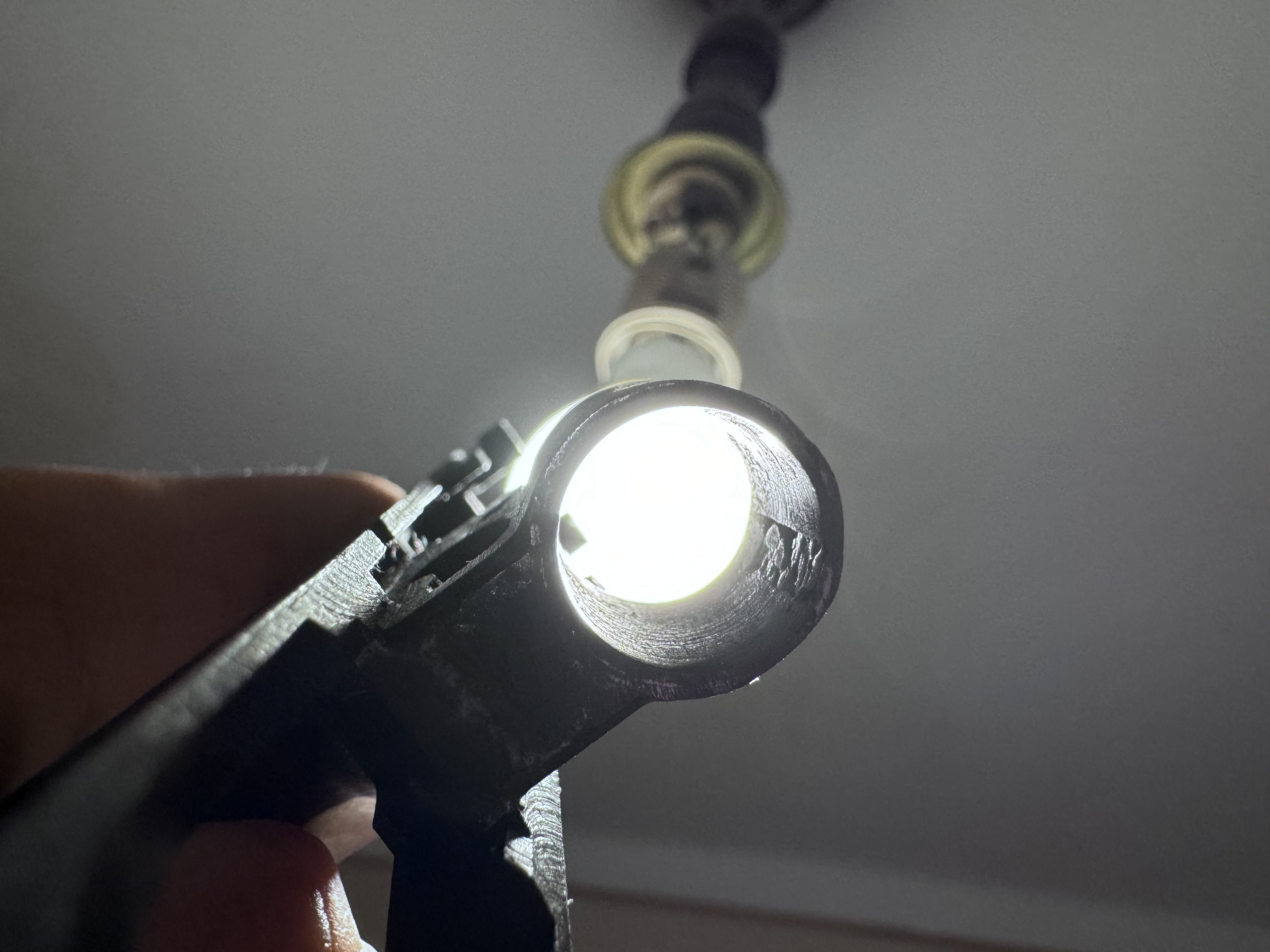

    Камрады! приветствую, столкнулся с некоторым неприятным моментом с схп пм, после того как снял ствол с рамы, обнаружил снутри серьги следы ее восстановления, при чем только изнутри ее видно, о чем при покупке продавец не уведомил! возможно ли использование этого образца со стандартным патроном 9х18?

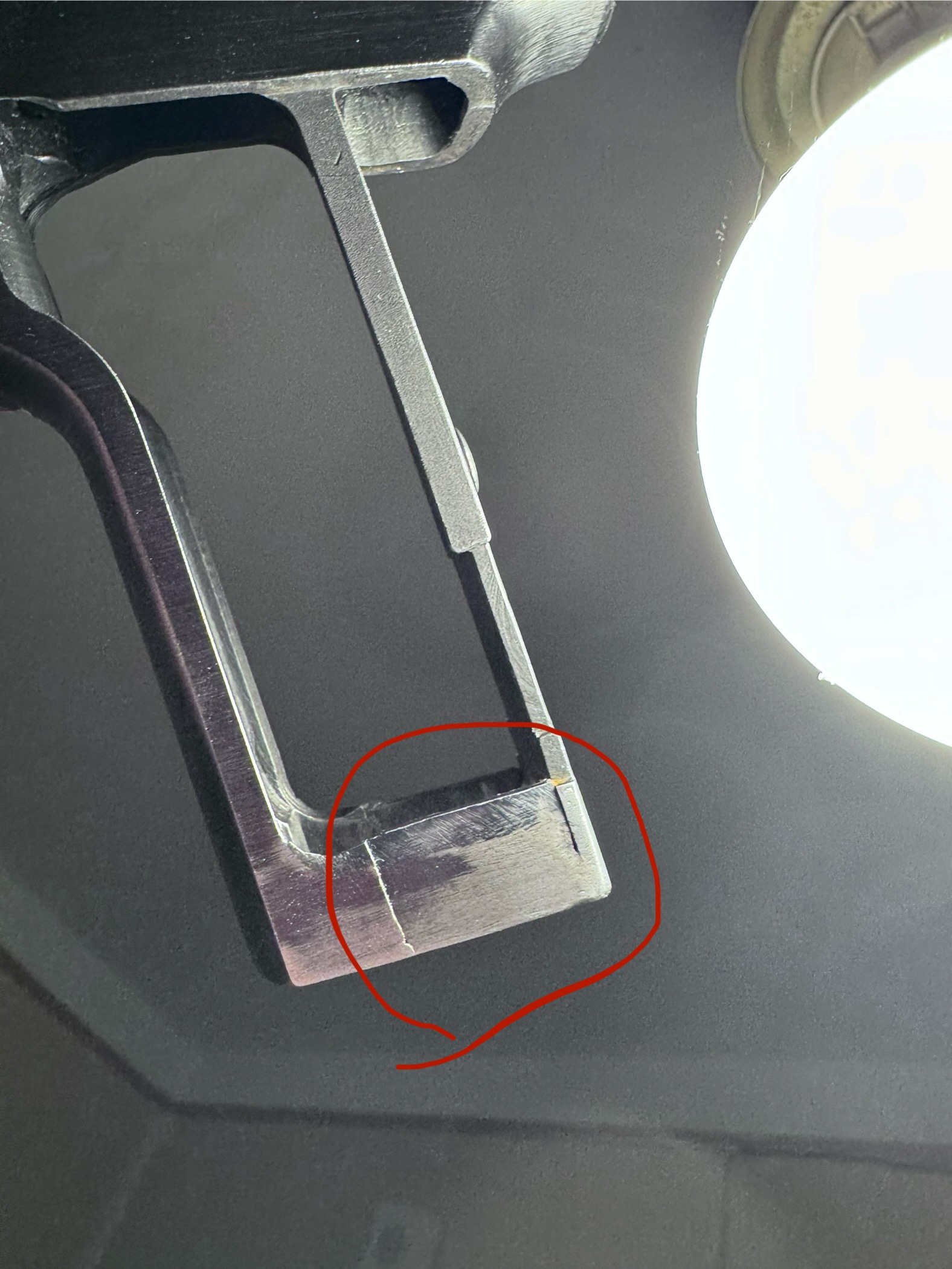

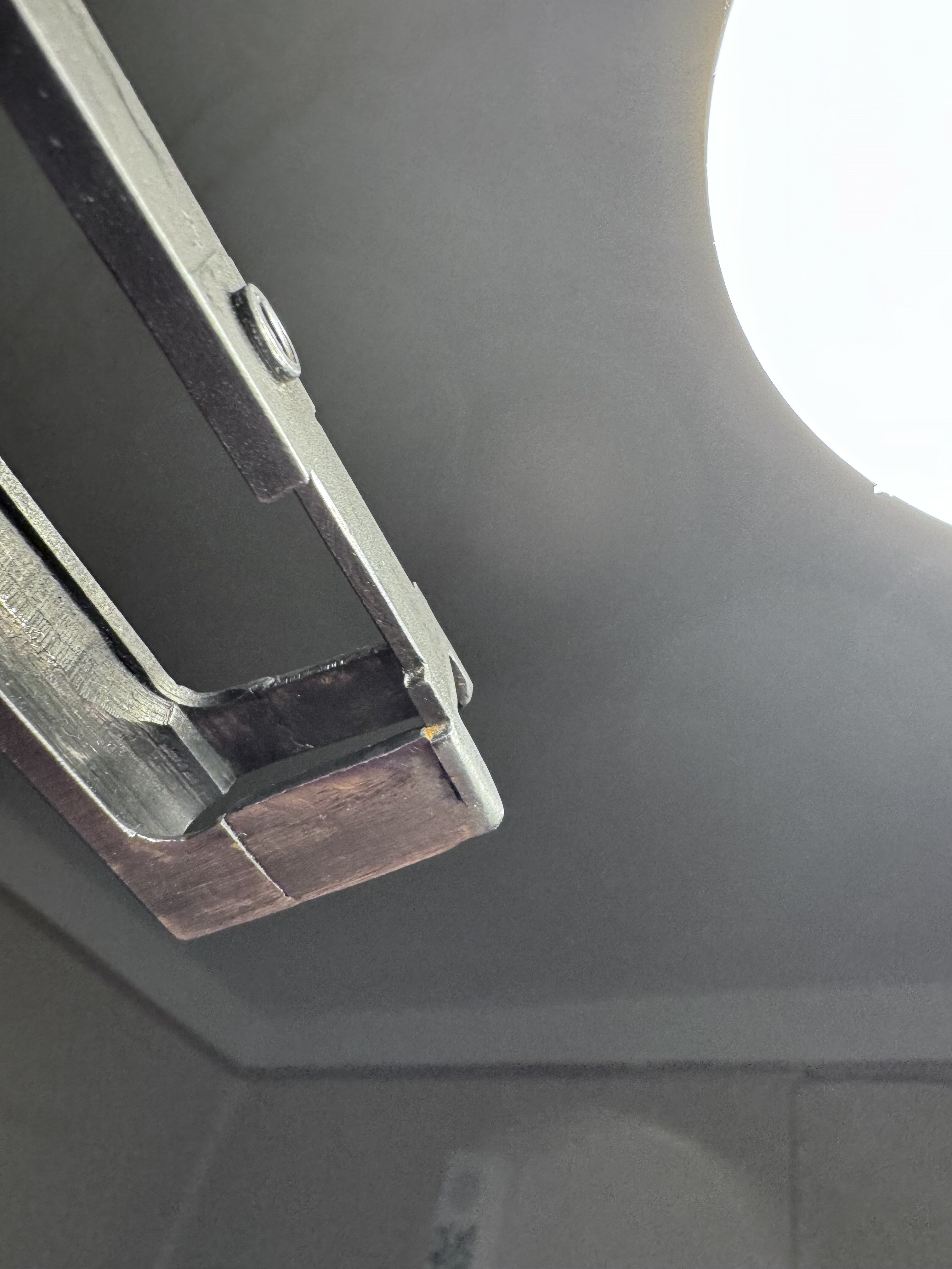

    Еще вопрос касательно того что на раме снизу рукояти срезаны перемычки, для чего?
    И есть трещина, может ли она влиять на его работу самого пм при выстреле?

    Да. Но ресурс будет до 300 выстрелов примерно плюс-минус.

    Это восстановленный пневмат мр654к 32-ой серии, которая перепиливалась из списанных советских ПМов. При перепилке в пневмат у них делалась такая продольная прорезь в серьге крепления ствола и спиливались перемычки внизу рамки, чтобы пневматический магазин с баллоном влез.

    Прорезь в серьге если привильно заварена ни на что не влияет, главное чтоб трубка была правильная.

    Тогда и понятно для чего срезаны перемычки снизу рамы)) вот тебе и кот мешке

    Если Вы его купили не задорого, то это норм вариант. Смотря ещё как восстановили гребень затвора, смотря какая дудка, и смотря ещё какое воронение, и т.д.

    Это обычное дело в 99,99% случаев ПМ будет восстановленный (при покупке тут на форуме) так что реального шанса купить не кота в мешке - его практически и небыло. Спецы которые УМЕЮТ нормально восстановить из пневмата - тут есть и давно.
    Правильный вариант трубки только один - заводская с хромированием. Остальные варианты - та или иная степень КРИВИЗНЫ. Самодельная дудка в большинстве случаев будет сырой металл - если понимаете о чем я. :beer:
