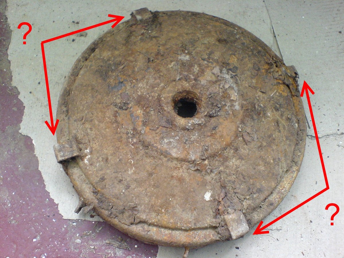

    Вопрос: зачем?

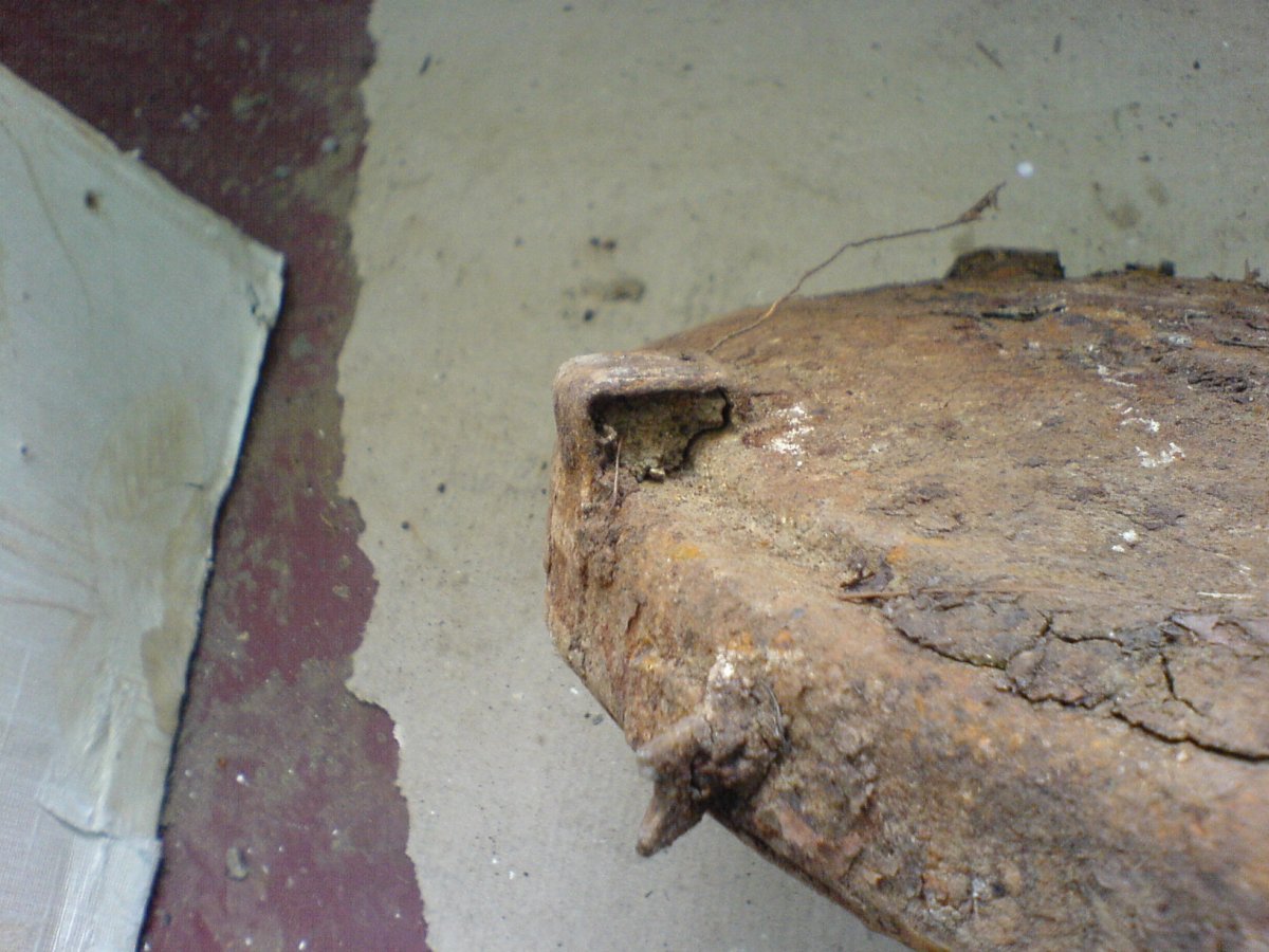

    У Веремеева первый раз обратил внимание, маленькая невнятная фотка, фрагмент с первой в этой теме.
    Голову поломал. Честные, крепкие, хорошо приваренные уши. Первое пришедшее в голову - для какой-либо "полуавтоматической установки" полей.
    Кіла2013, иван777444333 та Aleksandr-novichek подобається це.

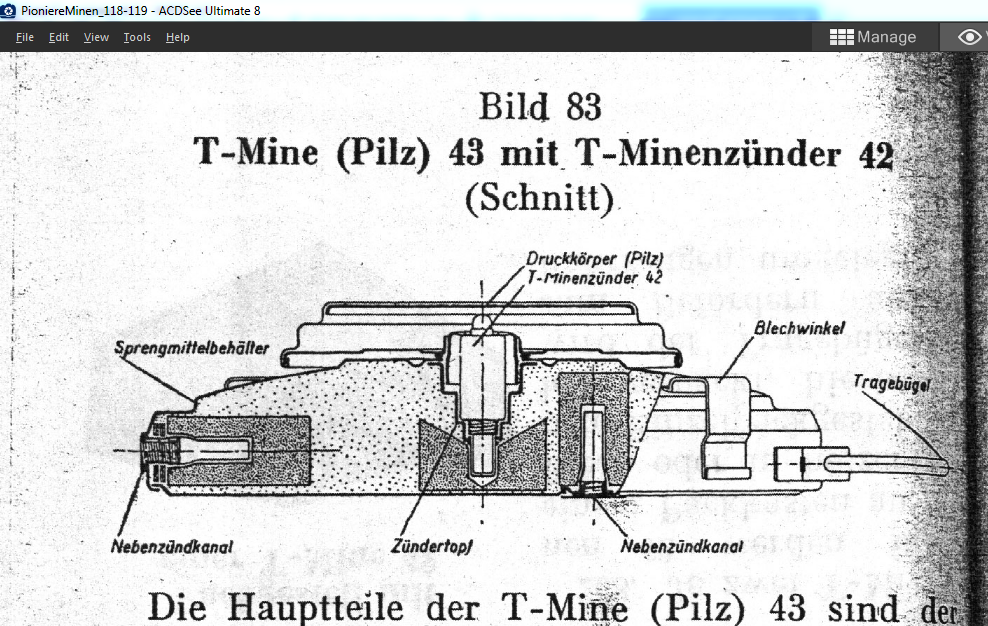

    Фото чуть больше и из немецкого наставления. «Металлический кронштейн» для меня малова-то :)
    Кіла2013 та votaga подобається це.
  4. votaga
    votaga General-leutnant
    30.360
    Если он еще и такой формы как на чертеже (низ уха отогнут под 90), то это более непонятно. В стопки собирать возможно только с помощью дополнительных деталей, а это все усложняет производство значительно.

    Тоже склоняюсь к модернизации для полуавтоматической установки.

    Дня всем доброго. Я так думаю данные проушины позволяют "с удобством" крепить мину при возведении заграждений к каким-либо предметам. Атлантический вал как пример.

    Достаточно было бы ушей с проволоки 6мм. 43 год. Пошли штокмины бетонные. Эрзацы всякие. А тут ушей наварили на "сто тонн" + лишняя технологическая операция операция в немалых масштабах.
    2 C00Lib1N есть информация по ареалу находок с этими ушами?

    Да везде, судя по всему — вон фото с пляжей и тут же советские фото из Беларуси. Они, правда, только на ранней модификации 43-ей встречаются. На поздней «гладкой» я их не видел.
    Идея с автоматизированным установщиком, кмк, самая реалистичная. Надо бы покопать туда.

    Чтобы использовать для складирования одной мины на другую мешает сам гриб и отсутствие впуклости на дне, куда по логике должна была бы войти верхняя выпуклая часть. Это ж не ПМД-6 с ровной крышкой и дном, которые ставили в пачки по специальным бортикам, которые есть на части из них.
    Про минный разбрасыватель меня мучают сомнения. Даже слухи как-то о таковом у немцев не припоминаются мне. В СССР таке заградители во время войны были, но они были заточены на советские мины :)

    Возможно, ответ в упаковке их... Металлических упаковок для этого типа мин уже не делали и этот тип мин паковался не по две, а по одной в деревянную реечную упаковку. Как я понимаю, уши для ее фиксации. Зачем она? Не может ли быть ответом способ установки 43-й, как противоднищевой со штыревым взрывателем, когда мина устанавливалась в деревянной обрешетке днищем вверх, а взрыватель вкручивался в днищевое гнездо для дополнительного взрывателя?

    Воля ваша, но либо ее уши предназначались для крепления мины к объекту, либо для определенного способа подрыва. Как-то так... Но если кто что иное накопает, будет чертовски интересно. Послежу за развитием темы.
