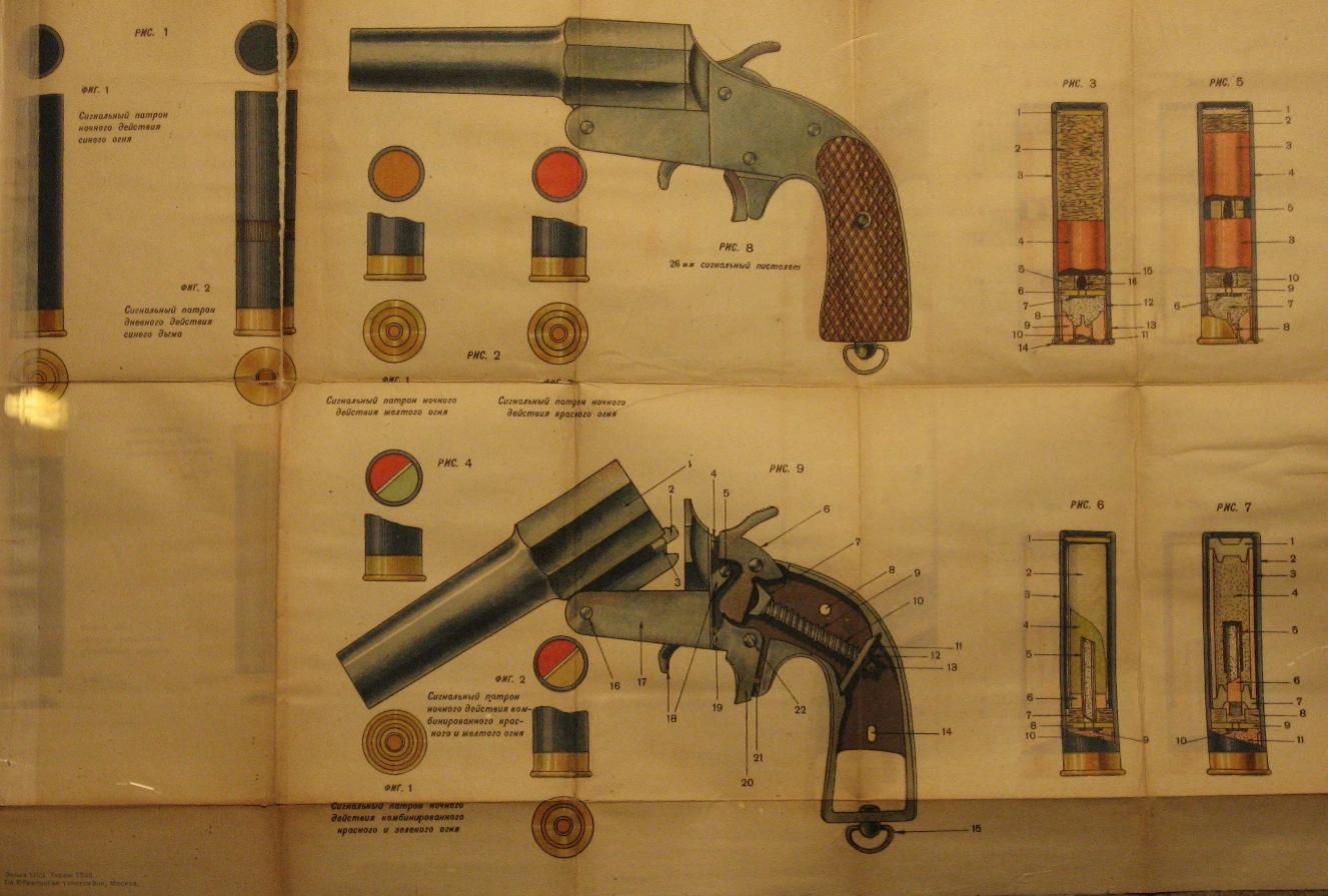

    Исторические и географические границы?
    "Вообще" или сейчас? Отечественные или "в мировом масштабе"?
    Армейские или для развлекательной стрельбы?
    Опять же - "шумовой" - в смысле холостой (без снаряда), или со звуковым снарядом (вылетает и взрывается в воздухе)?

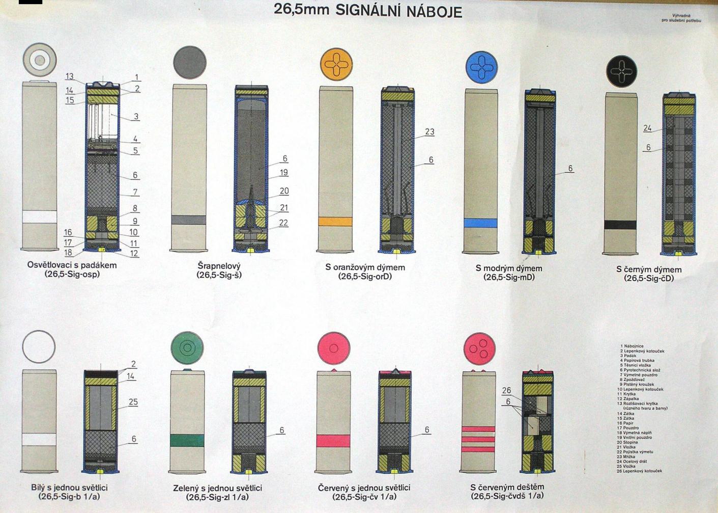

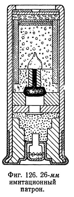

    Отечественные - были "имитационные": снаряд представлял собой картонный цилиндр с пиротехническим звуковым зарядом и замедлителем. Вылетал на высоту нескольких десятков метров и давал звук разрыва и белое облачко. Отличительные признаки - вместо верхнего пыжа цилиндрическое углубление, покрытое алюминиевой краской.
    Но это раритет 1930-х-1940-х гг, даже не знаю, были ли они после войны.
    Аналогичные патроны - для имитационных целей - были у чехов после войны.
    На рисунке - второй слева в верхнем ряду. Называется "шрапнельный".
    В других армиях тоже были аналогичные учебно-имитационные патроны.

    Вот рисунки и описание из Руководства 1937 года. Рисунок N 7. Как видите, аналогичное изделие.

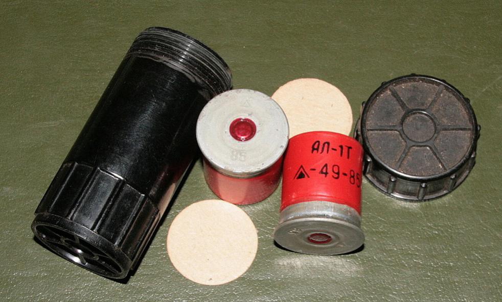

    На вышибных для гранат есть какие нибудь маркировки или клейма?

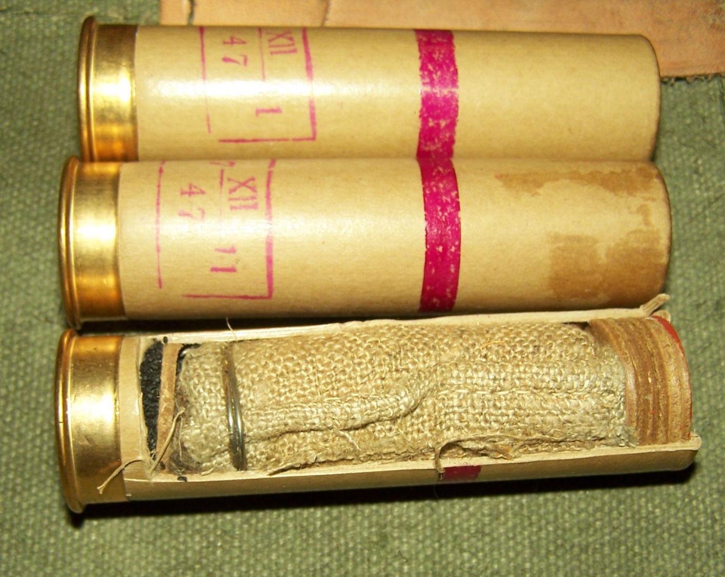

    Есть еще такой..."Волна". Для учебно-тренировочных стрельб
    Maxximum_77, Птица Говорун, sadamu та 3 іншим подобається це.

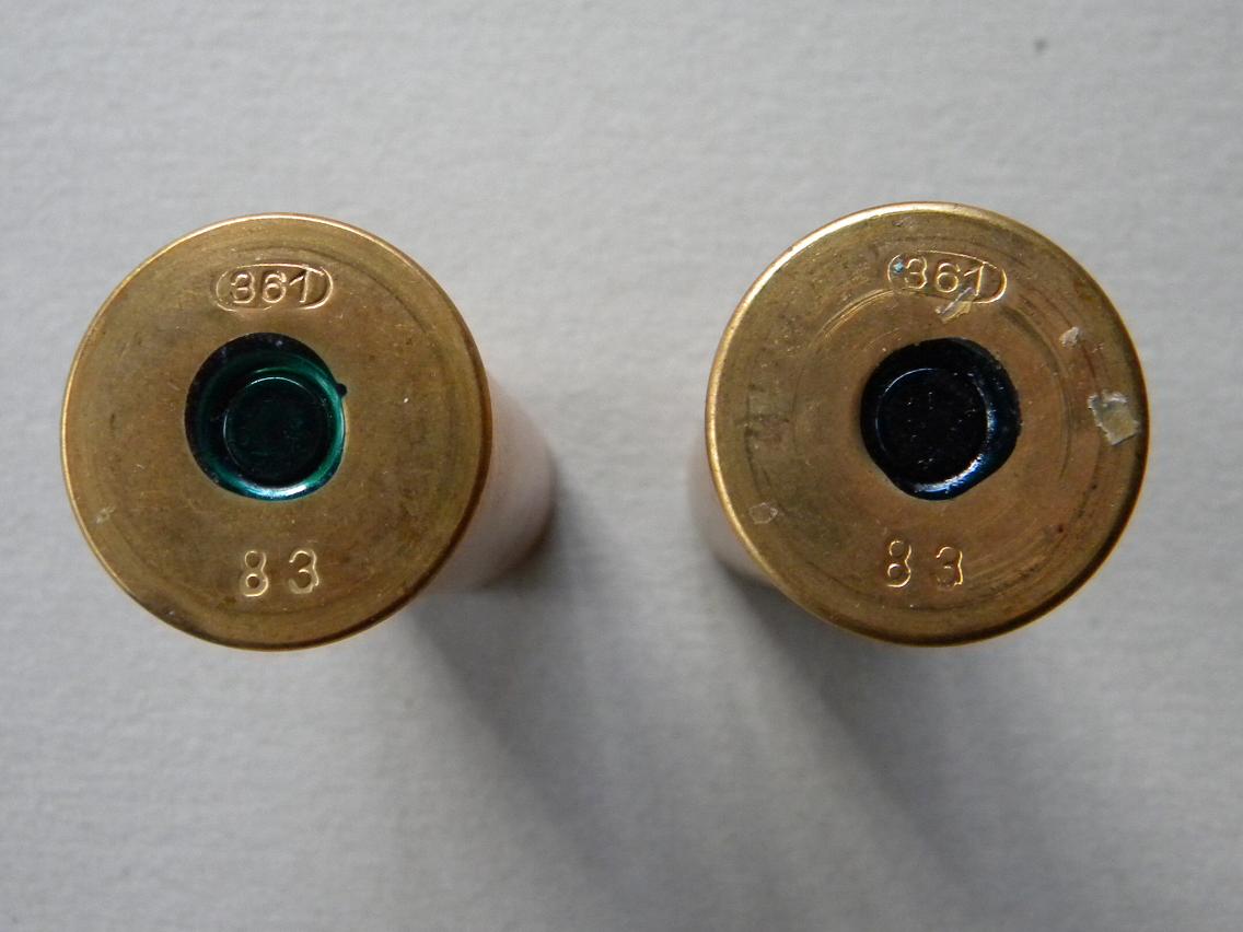

    Пока такие патроны не встречаются. А гранаты как то улетают :D
    Последние два раза встретилось одинаковое количество гранат "Черёмуха-12" и гильз как на фото с лева. Уже спрашивал, но пока все молчок :) Может это то же какой то вышибной?

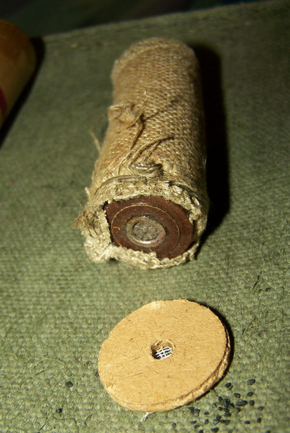

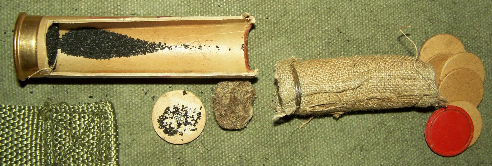

    Так может, тот который я за "Волну" выдаю, на самом деле - вышибной? Правда, не представляю, как он действует, там после пластикового поддона, два древесно-волокнистых пыжа... На Тризне, помнится, распил выставлял.

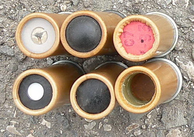

    По сборке патрон "Волна" ничем не отличается от "Черёмухи-7" Такой патрон как у вас не встречал.
    Волна с лева, черёмуха с права

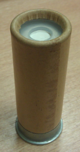

    А что за патрон со стальным сердечником?

  19. AK-725
    AK-725 Stabsfeldwebel
    1.853
    По замыслу - бронебойный. Другой вопрос - что он пробивает при такой начальной скорости и таком калибре:)

    Это не Волна, а какой-то вышибной патрон. Здесь даже контейнера нету.
    А Волна вот какая:

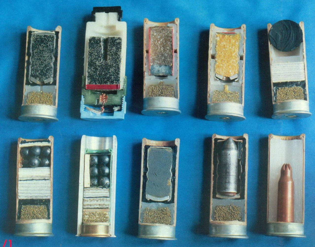

    Слева направо сверху вниз:
    Баррикада, Волна-Р, Сирень-7,
    Волна, Шрапнель-10, ПВ-23 (вышибной)

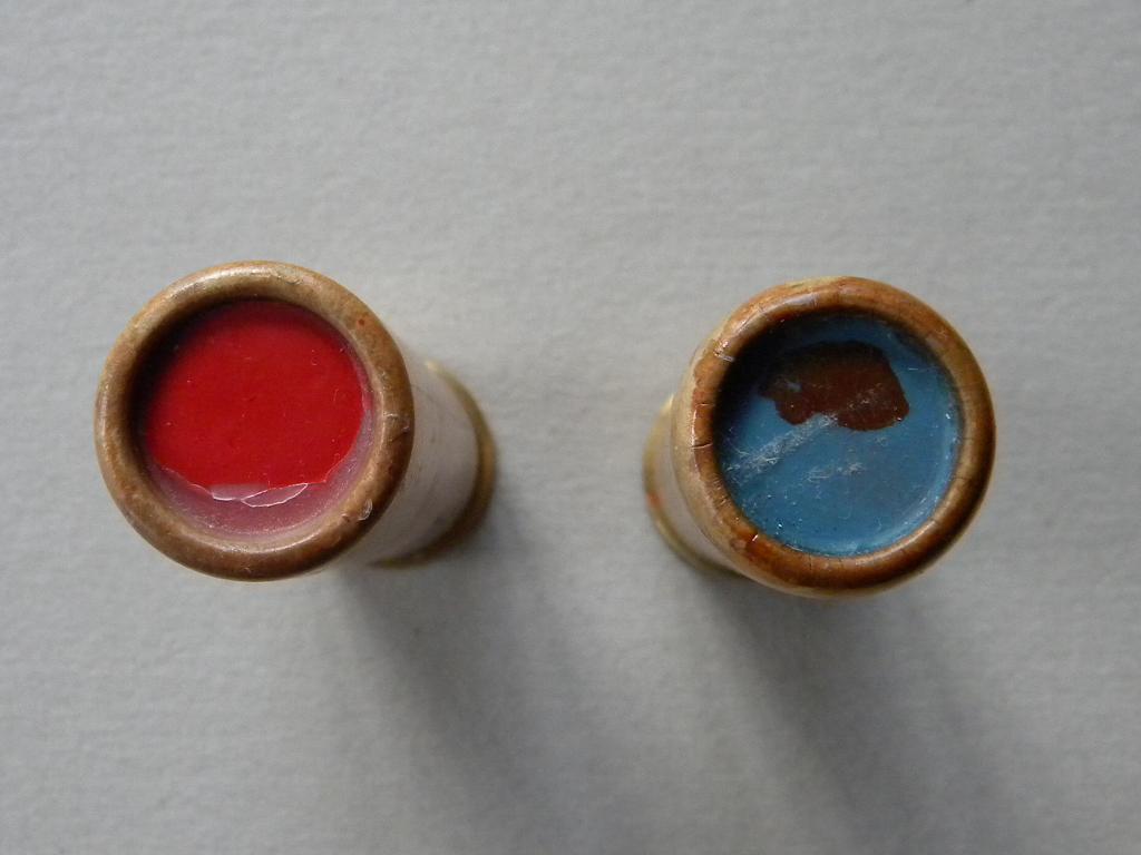

    Сигнальный дневной дымовой красный дым(в разборе, 1947г. выпуска):
    P.S. Фото не мое.

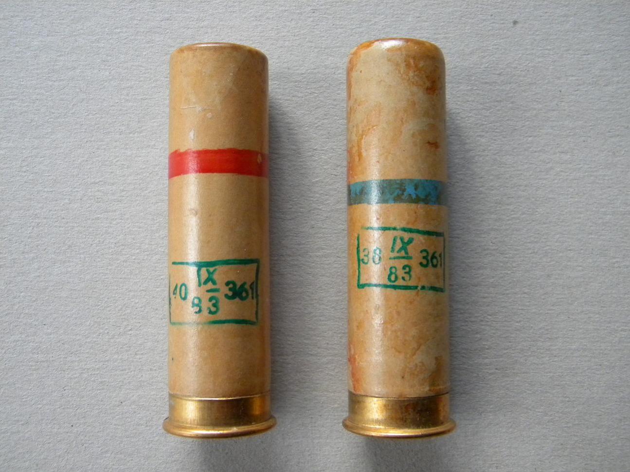

    Польша... дымовые ...
