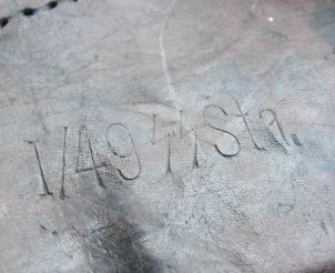

    Уважаемые, подскажите пожалуйста, кто что знает о подразделении - 1/49 SS Sta. (49th SS Standarte Goslar/Braunschweig I. Kompanie.). Имеет ли оно отношение к концлагерю Дахау. Заранее СПАСИБО.

    Теперь по 1/49 SS Sta. Скажите пожалуйста, это действительно так расшифровывается - 49th SS Standarte Goslar/Braunschweig I. Kompanie. ???
    Просто есть клеймо (фото ниже) на рюкзаке, и мне важна любая достоверная информация по этому подразделению за 1933 - 1937 годы...

    1. Охраной К.Л. занимались части "Тотенкопф". По сути они не входили в состав Альгемайне СС, а были самостоятельным подразделением.
    2. Мне кажется на фото единичка римская, значит это не 1-й штурм, а 1-й штурмбанн.
    3. Не знаю, чем вы пользуетесь из источников, но там пишут глупости.

    "2. Мне кажется на фото единичка римская, значит это не 1-й штурм, а 1-й штурмбанн." - получается, что 49th SS Standarte Goslar/Braunschweig I. Kompanie. - это не верное прочтение клейма ??? Как прочитать правильно ?
    Просто у клейма на фото должна быть какая-то связь с Дахау, или с SS Wachbataillon Dachau - охранный батальон СС концлагеря Дахау.

    Первые к.л. охраняли члены СА. А первые части "Тотенкопф" были созданы 29.3.34.
    1-й штурмбанн 49-го штандарта СС в Гослар/Брауншвейг

    КЛ Дахау до 11 апреля 1933 года охраняла баварская государственная полиция.
    Показанное клеймо, как правильно заметили ponomarenko und axis88, не имеет никакого отношения к KL Dachau.

    части с таким названием не существовало, впрочем как и такой ленты.

    Теперь по подсумку : купил его на слёте. Не знаю почему, но мне он показался правдоподобным. Перед тем как привёл его в порядок, на нём сзади металические части были покрыты противной красно-коричневой грунтовкой, которую я смыл. Один угол подсумка пришлось подклеить, так как нитки от старости пришли в негодность. Внутри среднего кармашка был след от чегото прямоугольного, наклееного в крышке кармана. Остатки клея смыл. После всего перечисленого надраил его кремом обувным, поэтому он так молодо выглядит. Да, запах от подсумка старостью идёт аж бегом. После получения первых ответов в теме, типа фантазия и не было такого клейма, я начал искать по нему информацию. И вот нашёл рюкзак с таким же клеймом http://www.robertcollectibles.com/Equipment.htm Там же на рюкзаке было и клеймо 1/49 SS Sta. По этому я и пытался найти связь между двумя клеймами на рюкзаке, чтобы пролить свет на подсумок. Возможно связи между ними и нет, а возможно WBD - просто по другому расшифровывается...
    На ВВ2 скинули фото копаной "жабы" с таким клеймом, и добавили ссылку на обсуждение ещё одной "жабы" с таким клеймом.
    Там же написали, что WBD - это Wachbataillon Dachau.
