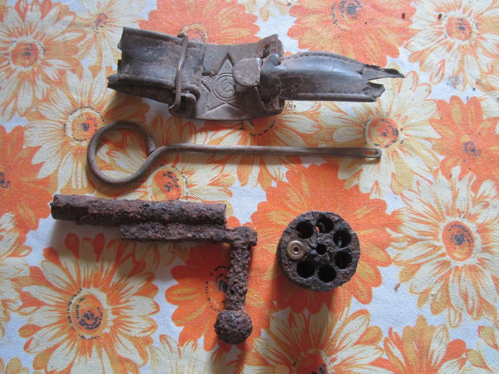

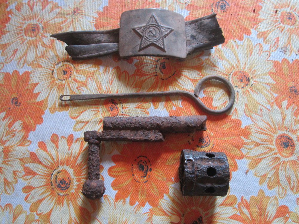

    Здравствуйте. Чтобы не плодить тем с вопросами. Прошу идентифицировать
    1. Стебель затвора
    2. Фрагменты ремня (на войну ли?) Был найден в лесу по лету 41го, я так обрадовалсо - но! - походу детишки в войну играли :)
    3. шомпол латунь - отчего?
    4. И главный вопрос- зачем в барабане насверлили дырок?

    Может это такое подобие дезактива?

    Если зарядить холостой(или боевой) для нагана, то эта дырка перекроется гильзой, так что дырка к дезактиву ну никак.
    Если можно фото камор (с обеих сторон) и, желательно, с линеечкой.
    Пряжка СА 80-х гг. ХХ в. (имхо).
    Стебель -Мосинка.
    viksar подобається це.

    А шомпол, желательно б размер четкий, кажется ТТ, хотя мож Макар?

    тт шомпол

    1. Стебель мосин ремонтный
    2. :) - это детишки игрались
    3. шомпол латунь - наган-тт
    4.Чисто - деактив...
    ...и гильзу разорвет на дырке , но при этом пуля все-таки может покинуть ствол....
    Обычные 8-мм отверстия советского музейного деактива. (ИМХО)

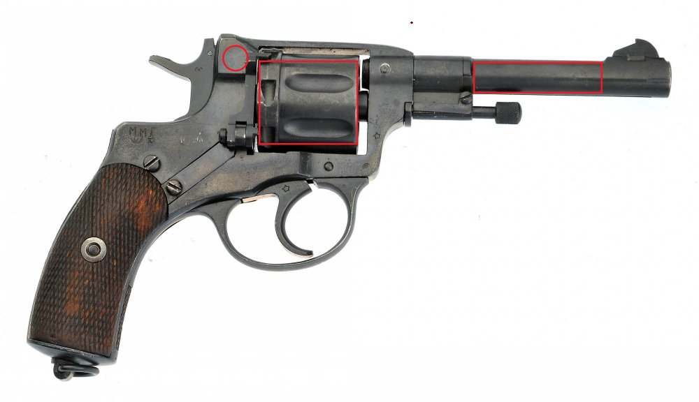

    Вот вот, и более того, пороховые газы через эту дырень вырвутся наружу, ну а если до кучи попробовать пальнуть с таким барабаном против ветра, то ещё и ожог какой-нибудь части тела можно схлопотать...

    Большое Спасибо. Обидно по пряге...не обнадежили))))))))), за стебель - век живи - век учись - нужно попробовать почистить и приладить к обыкновенному затворчику...(и всем говорить что специальный снайперский ;) )

    барабан от учебного нагана.. ммг еще тех времен видел копаный такой.. ствол там тоже с дырками или с 1 дырой..

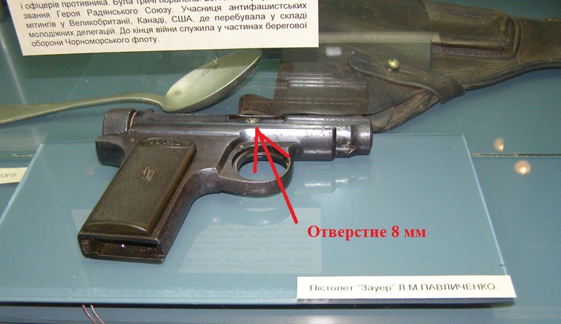

    Вот подобный музейный деактив пистолета по требованиям 1974 года...
    ...а распил учебного такой :

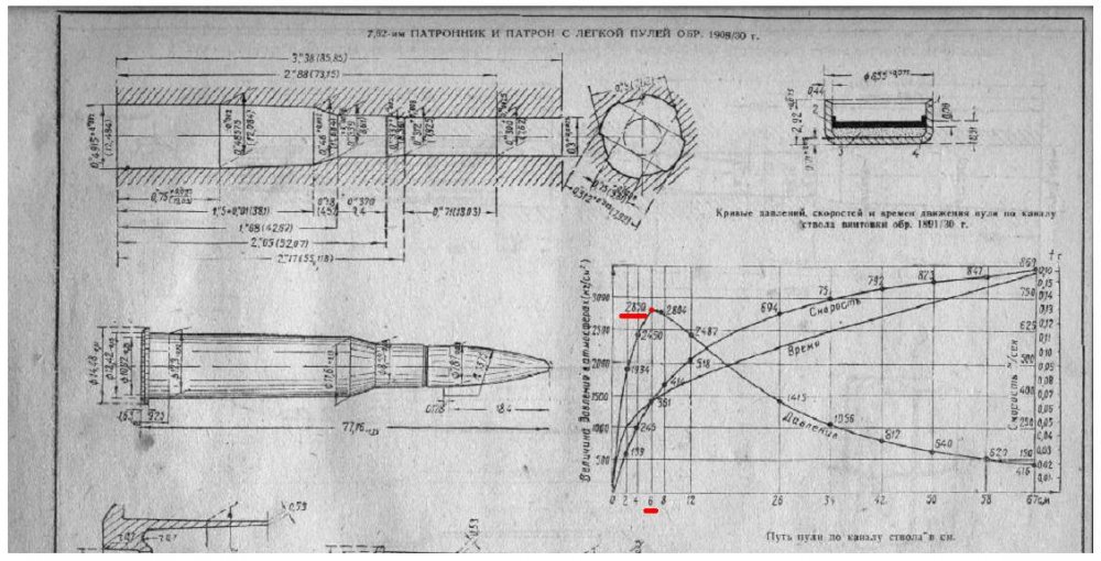

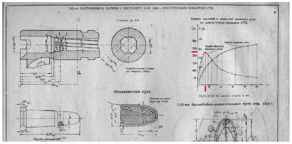

    Вот, к примеру, на расстоянии 6 см от пульного входа в стволе винтовки Мосина (7,62х54) во время выстрела создаётся давление 2850 атмосфер!!! В стволе ТТ, например, на расстоянии где то милиметров 15 создаётся давление порядка 2300 атмосфер!!! Естественно, что при этих условиях тонкостенную латунную гильзу Нагана в эту дырку порвёт как туалетную бумажку... Я бы не рекомендовал, даже в исследовательских целях, стрелять штатным Нагановским боеприпасом из барабана с дыркой в боку... Как мне кажется, даже пуля из ствола не выйдет, как все газы долбанут через эту дырку, а так как у Нагана во время выстрела в раме над дыркой находится верхняя перемычка, то вся эта струя газов ударит именно в неё. Эту перемычку согнёт или вырвет, но главное, что револьвер вырвет вверх из рук стрелка и, возможно, вместе с его пальцами...

    Суть процесса такова - давление сумашеччее (но при условии замкнутого объема - камора барабана-гильза-пуля). При выстреле давление будет нарастать до того момента, когда пуля начнет движение по гильзе, а затем и по стволу, и немного далее - пока скорость пули в стволе не станет снижать ЭТО давление за счет увеличения ОБЪЕМА, в котором это давление работает.
    При условии отверстия в стенке каморы ø 8 мм (т.е. - сопоставимым с ø самого ствола) давление стравится через ЭТО отверстие, ибо давление распространяется в объеме во всех направлениях ОДИНАКОВО (физика, 7 класс). Стенка гильзы из пластичной латуни для давления ну хотя бы 500 кг/см2 есть препятствие НИЧТОЖНОЕ...
    Далее - по графикам видно, на каком этапе создается МАКСИМАЛЬНОЕ давление. А в нашем случае отверстие (хоть и "прикрытое" 0,4 мм латунной стенкой) ужЕ имеется внутри объема газа.
    Посему - в данном случае давление в гильзе будет нарастать до тех пор, пока не проровет стенку гильзы ! Придет ли в движение пуля ?? Если да, то на какие-то САНТИМЕТРЫ....
    И железо при этом наврядли пострадает (имхо)...

    у меня вызывают сомнения... Хотя... Может быть... практического опыта подобной стрельбы у меня не было... Но я так думаю, что просто так, без последствий, такой "выстрел" пройти не должен. В момент выстрела "дырявая" камора находится как раз ровно под верхней перемычкой рамы Нагана, причём дыра смотрит именно в эту перемычку... А значит при выстреле очень мощный выхлоп будет упираться в эту же перемычку... Время течения процесса - милисекунды, а энергетика порядка 300 Джоулей... Мне кажется, что эта перемычка просто должна минимум - прогнуться; максимум - оторваться... Полюбому, очень мощный импульс силы будет приложен к этой перемычке, а значит сам револьвер должно рвануть (подбросить) вверх. Причём силу этого подброса я посчитать не могу, но она должна быть не маленькой...
    Вывод, полюбому, один: не стреляйте, люди добрые, из Нагана с дырявым барабаном штатными боеприпасами...

    Не, так не будет.
    Будет холостой выстрел из обсуждаемого отверстия.
    ...а газы беспрепятственно уйдут в атмосфэру

    Возвращаясь к первому посту, моё мнение:
    1. Похоже Мосинский, но как то интересно переставлена рукоятка - прямо на зацеп личинки... Я такого ещё не встречал...
    2. По пряжке ничего сказать не могу - не спец...
    3. Шомпол - латунный, Наган или ТТ.
    4. Деактив...
