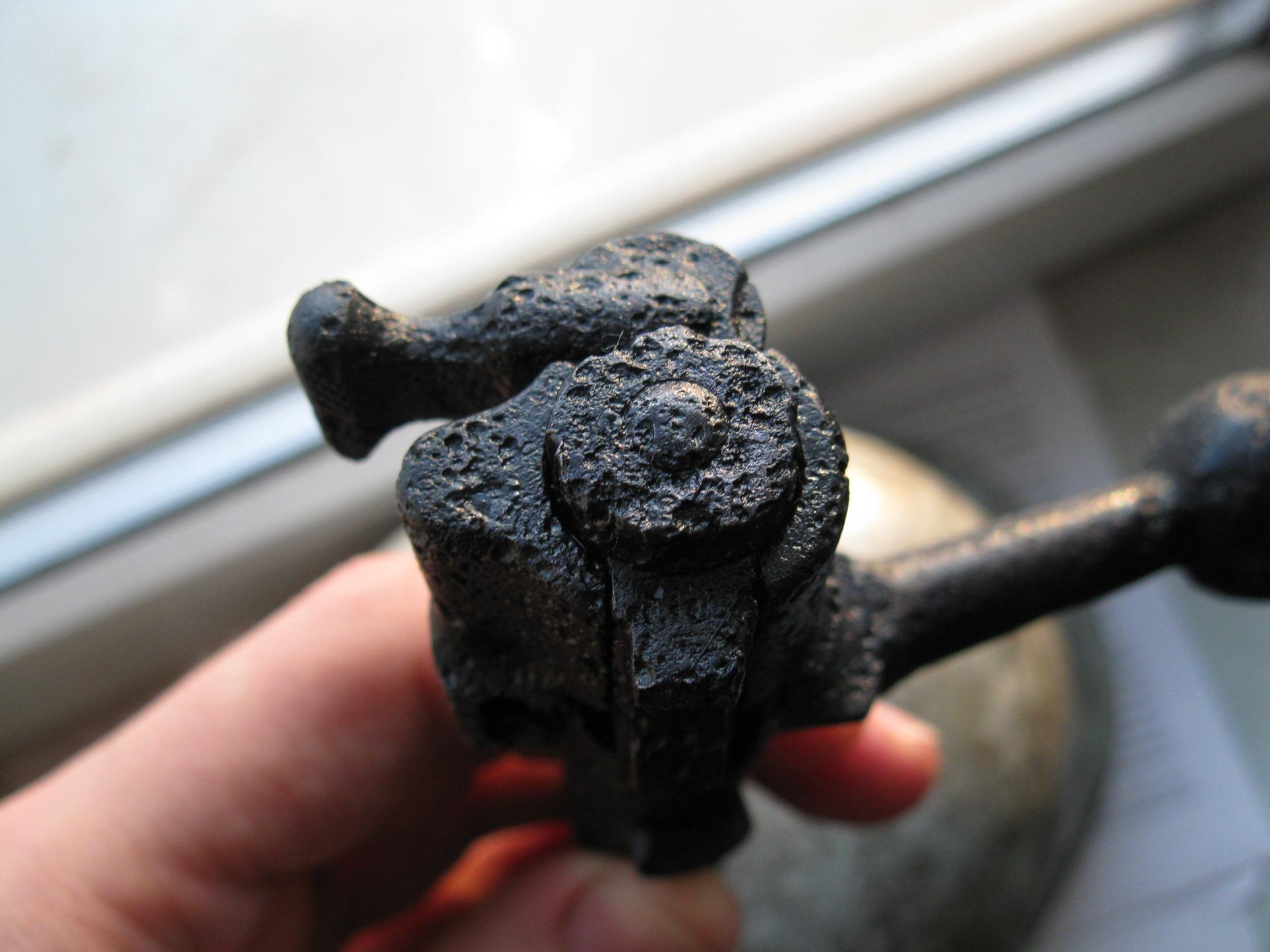

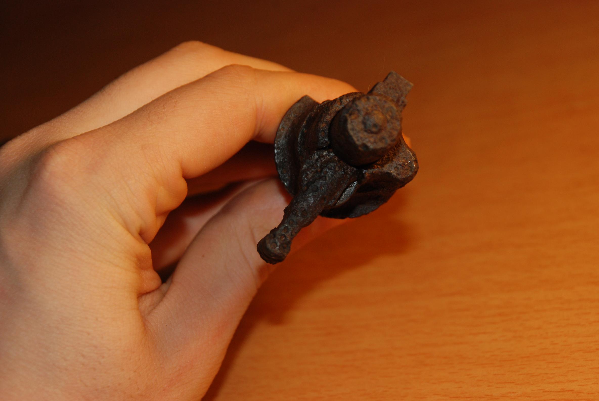

    есть копаный затвор, в котором цылиндр курка прикипел к ударнику и не проворачивается, все остальное штатно разбирается, муфта опускается, но цилиндр провернуть не могу. В тисках его тоже особо не зажмешь (они у меня маленькие). Что можно придумать, чтобы его провернуть и разобрать затвор?

    Такая проблема с копанными возникает довольно часто.
    Сначало несколько раз нагреть цилиндр на газу и охладить в холодной воде, обстучать несильно, потом ВД-шкой, иглу зажать в тисках ( тут большие не нужны ), муфту до упора вниз и курок должен пойти. Кстати, курок выходит из зацепа ударника при повороте на 90 градусов.

    ...между "ушами" муфты и курком вставочку
    (копИр курка должен быть вне паза муфты)...
    И рожковым ключиком его вправо-влево (вот там, на фото) расшевелить. Когда будет нормально поворачиваться - поворот на 90º и он сам сЪедет...

    Благодарю за советы, после ошпаривания, обстукивания и вд-40 получилось провернуть ключем.
