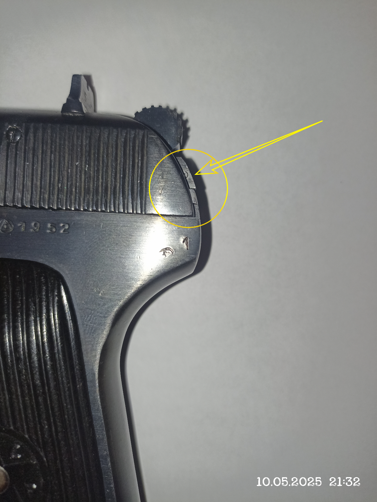

    Всем Добра!
    - Вопрос, может кто-то встречался с таким...
    - Сдвиг Затвора вперёд...
    - Сам макет ММГ.
    - Может из-за не соответствия деталей? Хотя Затвор и Затворная рама Родные...
    - Вроде не Критично, но узнать мнение хотелось бы...С Ув.

  2. 5.45
    5.45 Oberfeldwebel
    1.435
    На этот зазор влияет не затвор и рамка, а ствол, точнее стойка серьги и сама серьга.

  3. Neangel
    Neangel Gefreiter
    Та там вроде всё в
    Оригинале, ну +- Серьга новая.
    - Хотя ПОХОЖЕ ... Спасибо за Совет!!! С Ув.
    - Уже скачал видео работы механизма - в разрезе... И не пойму проблему!
    - Механизм работает в штатном режиме, Но вот Этот ЗАЗОР...
    - От такой, вроде мелочи, Взрыв мозга... =)
    Останнє редагування: 10 тра 2025
  4. салабон 36
    салабон 36 Oberfeldwebel
    492
    так покажите механизм в разборе, раз он ММГ.
    тупо при деактивации чет слегка перепилили больше нужного, или фреза промахнулась..
    думаю по фото внутренностей будет больше вариантов ответов.
    Neangel та valerka подобається це.

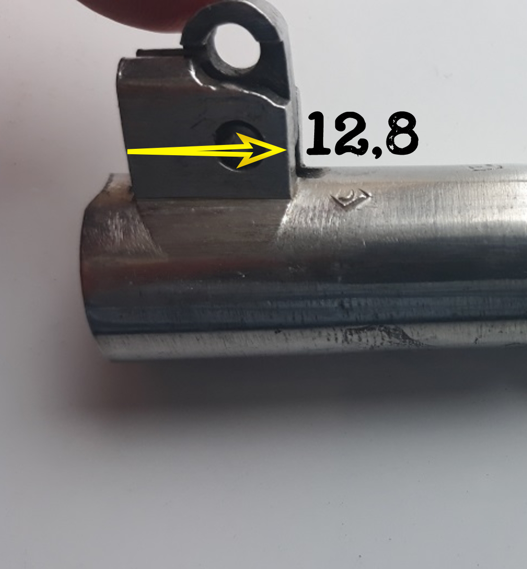

  7. Neangel
    Neangel Gefreiter
    - Чтобы затвор был как положено, ПРИЛИВ должен соответствовать этому размеру, как на фото...
    - Это мне уже военные подсказали.
    Останнє редагування: 11 тра 2025
  8. салабон 36
    492
    плюс-минус идею понял.
    выходит как и предпологал, ну учитывая ММГ предмета, тупо перестарались при порезке деталей.
    ну или собрано из отбракованых деталек изначально.

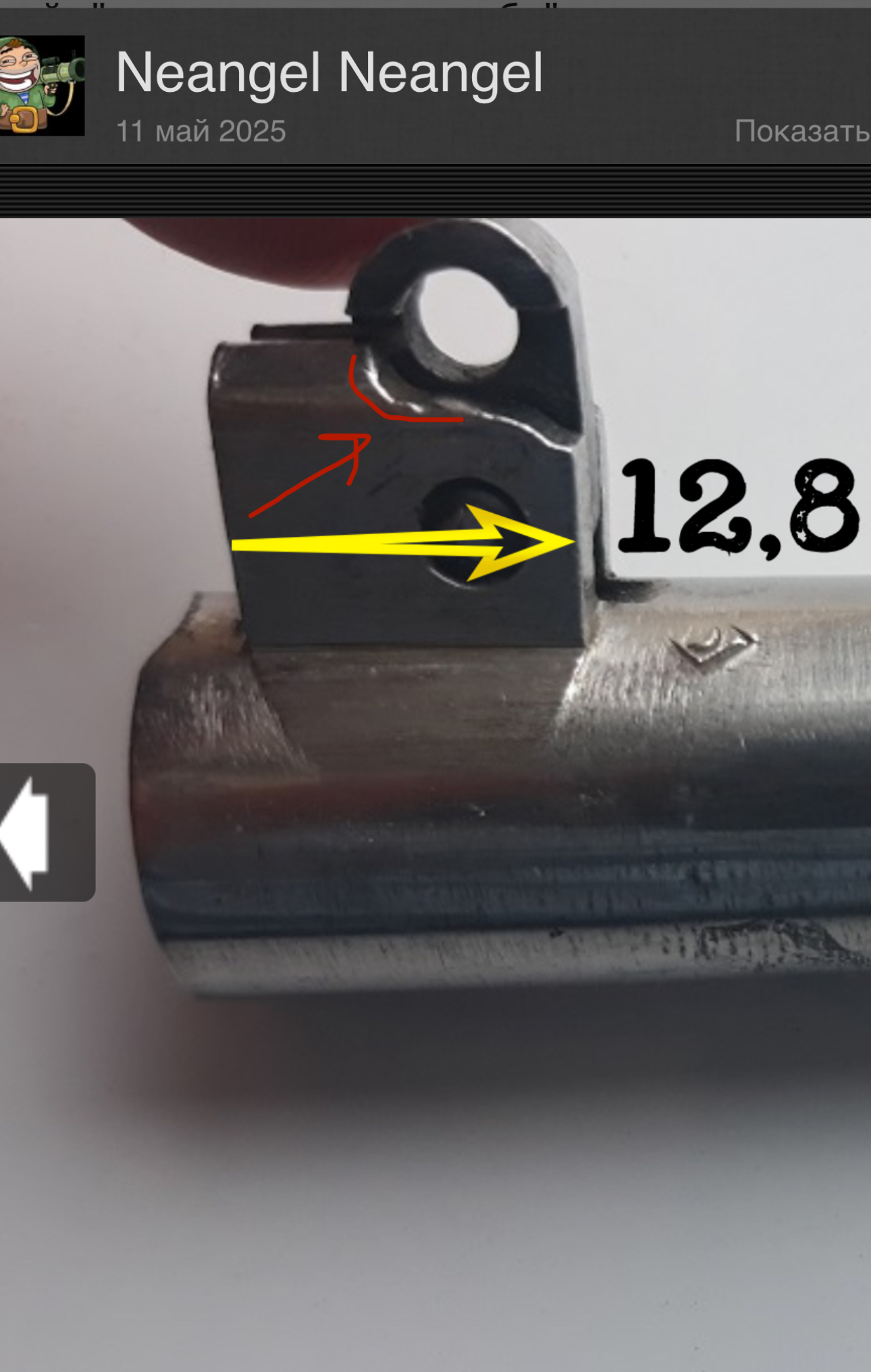

  9. Neangel
    Neangel Gefreiter
    - Думаю что где-то так.
  10. ФОРС
    ФОРС Oberfeldwebel Клуб взаимопомощи
    874
    Кривбасс
    Проблема в этом месте. (Подвел красным)
    Чтобы исправить, нужно аккуратно капнуть с обеих сторон Кемпом, надфили в руки и не спеша подогнать
