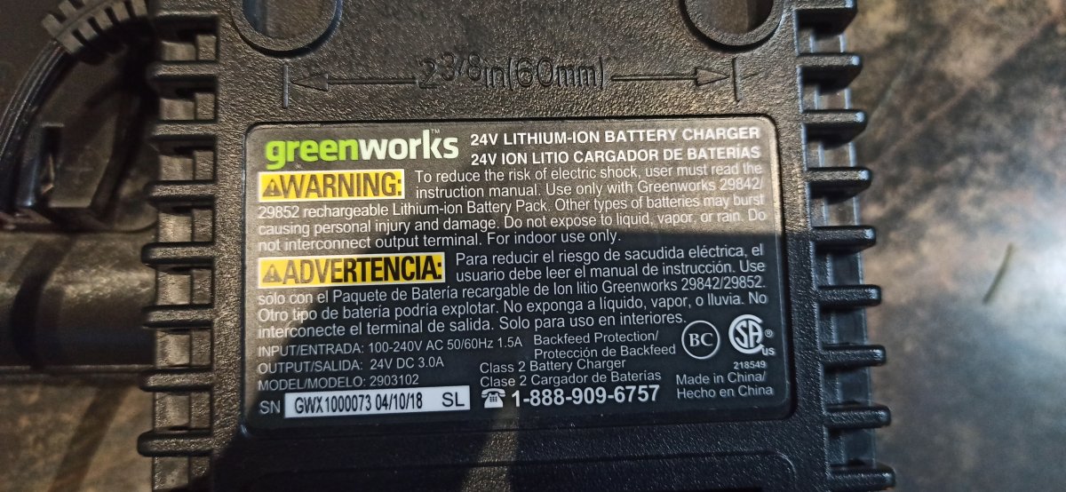

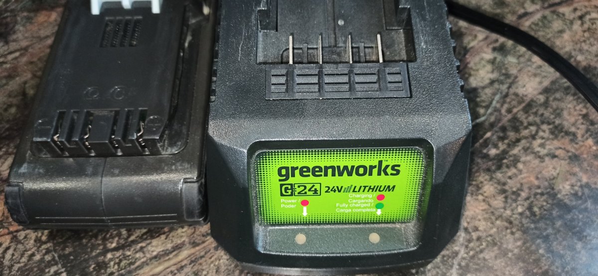

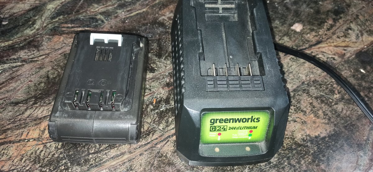

    Добрый день , подскажите пожалуйста можно ли таким зарядным устройством зарядить авто аккумулятор на 12 вольт . ?

    Так он же для лития...и 24в.
    Китай автомат импульсный 450 купонов то стоит.
    ViktorKux, Boris Pryanikov та lesnoided подобається це.

    Зарядка для литиевых батарей, в авто никелевая или гелиевая, ну и 24в.

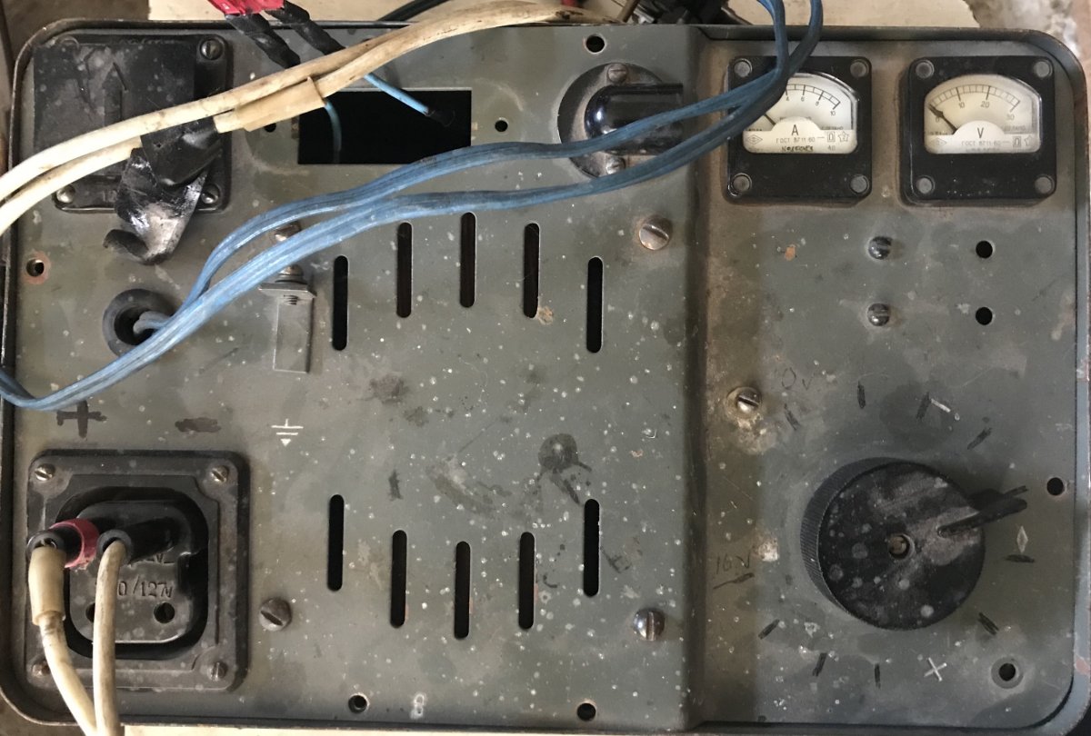

    А сварочным запускали ?) Я да ))) .с УВ
    Boris Pryanikov та Ваня-30 подобається це.
  16. ViktorKux
    ViktorKux Oberstleutnant
    3.073
    Ukraine
    Там четыре выхода,мне почему-то кажется что там два по 12 в.
    Надо амперметр и вольтметр чтобы померять .с УВ
