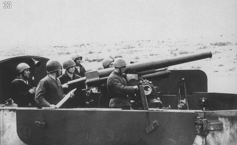

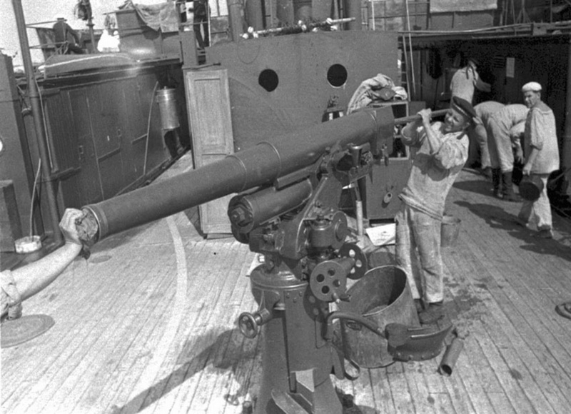

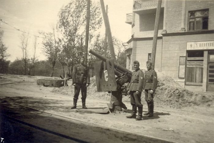

    Шли, шли!!! Матчасть продолжаем изучать, продолжаем, продолжаем....! :beer::D
    76-мм зенитная пушка Лендера (обр. 1914/1915). Снаряды к данной ЗЕНИТНОЙ пушке шли от 3-дм. пушки обр. 1902 г. - т.е. с гильзой 385-мм и ОДНИМ пояском. Вот http://www.litsovet.ru/index.php/material.read?material_id=353828 интересная статья и вот http://wunderwafe.ru/Magazine/MK/1997_02/41.htm. Здесь http://starcom68.livejournal.com/2169509.html фото трофеев. 76-мм Лендер там тоже есть. В инете МОРЕ информации по данной зенитной пушке. Внизу немного фото. На четвёртом фото трофей в Киеве!
    P/S К данному случаю это не относиться. Гильзы не те.
