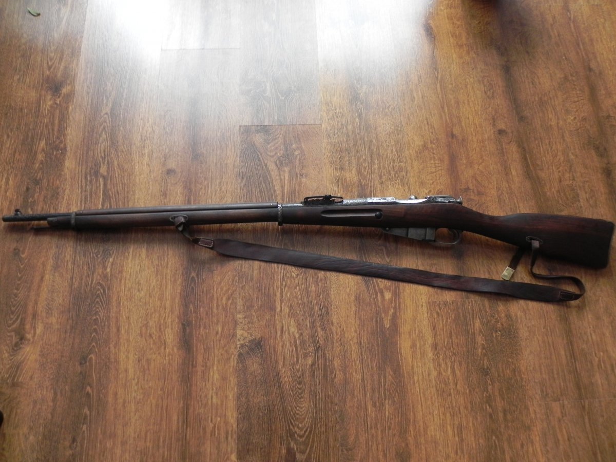

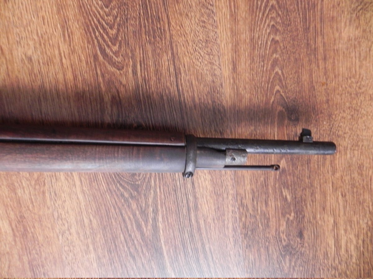

    Приветствую камрады, есть пара вопросов по данной ВМ, первй вопрос подходит ли это ложе под гранёную раму, и второй вопрос какая именно это ВМ имею ввиду казачка,пехотка или драгунка, чуть длиннее обычной советской ВМ.
    Заранее благодарен за ответы.

    Пехотка, дерево не подходит. С ув.

    Добрый день, судя по дереву это у вас пехотная винтовка. На ложе вроде хорошо садится. Но ложе пехотной винтовки длинее и накладка другая. С ув.

    Спасибо камрады, про ложе чё спросил хочу купить складскую раму гранёную, под другую ВМ, но собрать на это ложе, вот и решил узнать, подойдёт ли гранёная рама в это ложе,просто знаю что есть под круглую и гранёную рамы ложе, вот и решил узнать можно ли брать гранёную раму под это ложе.

    Если тоже пехотка, то это дерево немного коротковатое, будет вид портить, да и накладка совсем другая должна быть, и кольца...

    Та я ещё сам не знаю, думал ранние советы сделать, просто есть набор запчастей, коробка,подаватель,шептало,отсечка царская. всё складское на молотках, вот и думал под это дело приобрести гранёную раму, а может купить круглую и не парится, не знаю :) Ну на ложе буду на это собирать.

    На этом ложе можно делать драгунку "на царя" и тогда понадобится гранёная рама...

    То есть можно смело искать гранёную раму на молотках на это ложе.

    Граненка, в дерево под круглую раму, ляжет, а вот наоборот - нет. За исключением тех случаев, когда на круглой раме имеются стесанные выступы.
