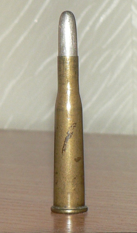

    В разваленном сарайчике нашол вот такой патрон.
    Как определить его возраст? Сарайчик пережил все военные конфликты 20-ого века. И еще накол на капсуле это осечка или какой-то учебный?

    ІМНО, розбіг між 1900 і 1930-тими.
    Осічка, патрон мисливський, не бойовий.

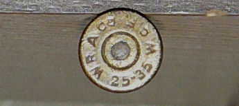

    На донце написано, что это за патрон.
    По состоянию капсуля это не осечка, а стреляная гильза.
    Пуля скорее всего от Арисаки.
    Сборный наверное, но гильза редкая.

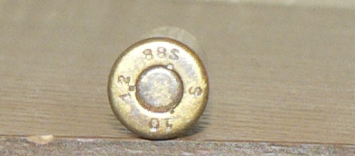

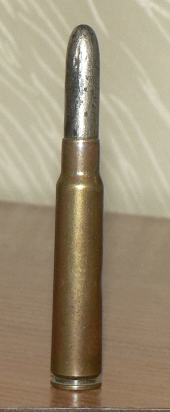

  5. Лесоруб
    Лесоруб Stabsgefreiter
    342
    КиУР,6 сектор
    Маузер со стальной пулей?
    Или она была чем - то покрыта?

    Хороший 88-ой маузер. Классное клеймо!
    Пуля стальная плакированая мельхиором.

    Это не осечка, а нормальный капсюль для ранних (до 1мв) патронов к подствольным трубчатым магазинам! Капсюли такие имели два колпачка: малый капсюль вставлялся в большой колпачок, имеющий отверстие для прохода бойка ударника. Так делали из опасения накола пулей капсюля следующего патрона в трубчатом магазине (при встряске от отдачи выстрела)! :)

    Да уж. Вот ведь Winchester Repeating Arms Co извращенцы. И на 30-30, от которого впринципе и образовался этот 25-35 только они реализовали такой же капсуль.
    Costas :cool:
    Лесоруб - можно фото донца покачественей снять.? Такой стреляный капсуль хотелось бы получше расмотреть.
