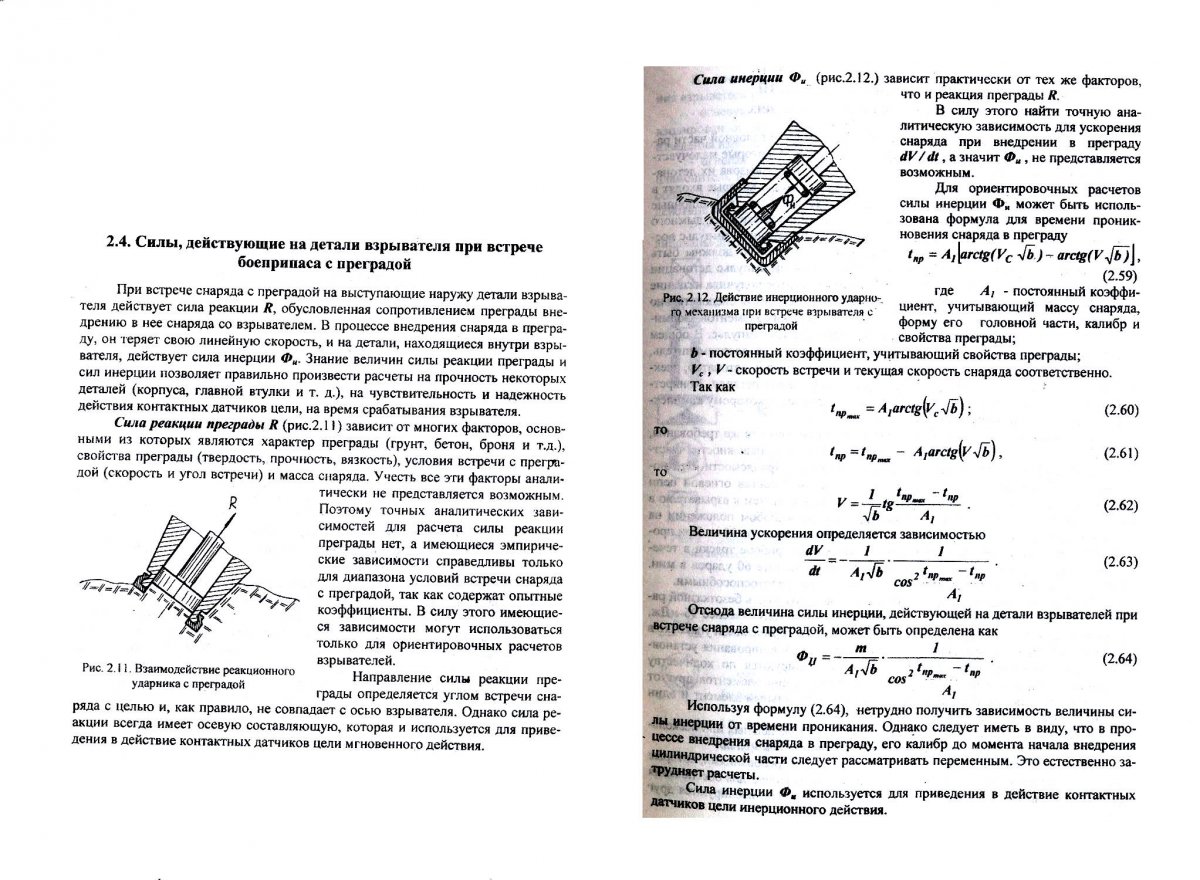

    Вот когда-то давно на каком-то из форумов я нашел такой листочек с теорией...Может поможет для расчета минимальной величины усилия срабатывания ВЗВЕДЕННОГО взрывателя. Но это на любителя!:D:D:D
