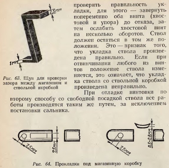

    Мав на увазі цей цикл робіт
    Akinak222, Morgenshtern та Gayman подобається це.

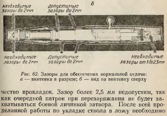

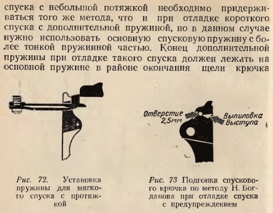

  24. Jakes
    Jakes Major
    19
    31
    2.650
    Kyiv
