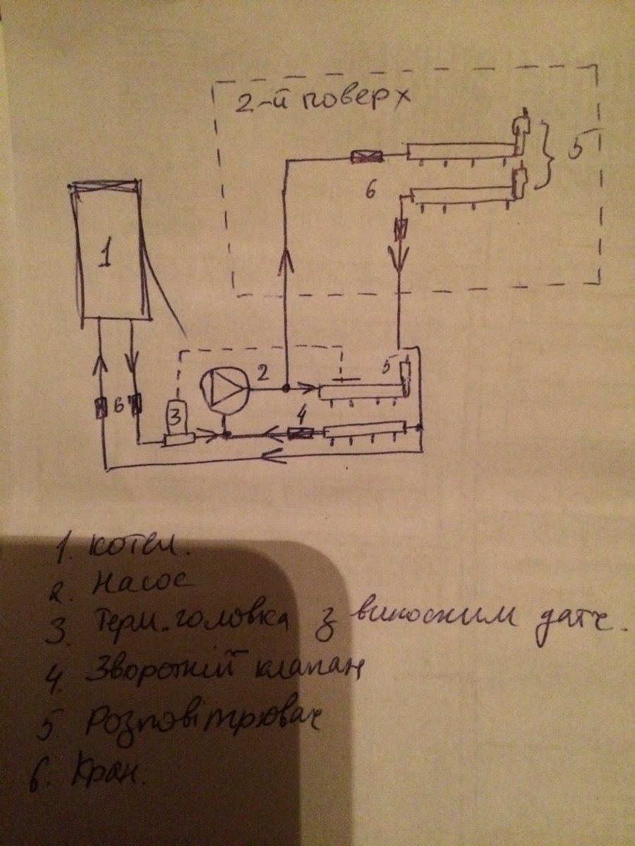

    Приветствую! Помогите решить задачу...
    Дано:
    Квартира 2-х уровневая, 11 и 12 этаж. Примерно по 40м.кв/этаж. Котел 30кВт. Есть разводка под радиаторное отопление. Надо сделать отопление в полу. По предварительным рассчетам, будет по 4 контура на этаж с шагом укладки 10-15 см. Для первого этажа уже есть труба Hertz PE-RT, фольгированный теплоизол 10мм., коллектор на 4 контура со смесительным узлом и насос Grundfoss Alpha2. Для второго этажа коллектор еще не брал (в процессе). Вопрос: как лучше соединить между собой коллектора, чтобы вся система хорошо работала от одного насоса? Мои соображения на рисунке...

    Как я уже писал выше, труба Hertz PE-RT. Примерно 50м на контур 10м.кв. А для контроля температуры есть термостатическая головка с выносным датчиком. Гребенки (коллектор) тоже имеются. Вопрос только как их соединить между собой на разных этажах без потери в давлении и температуре. Второй насос брать не хотелось бы.

    как по мне отдельная гребенка-отдельный насос.Соедените обе гребенки на втором этаже в одну и всё

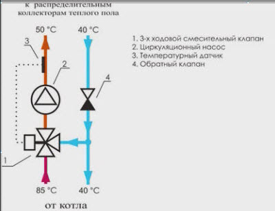

    При шаге 10,и даже 15 см на помещение 10 кв.м.,количества трубы- 50 м не хватит. При шаге 15 см уйдет приблизительно 71 м,а при шаге 10 уже приблизительно 100 м. трубы.Не забывайте учесть метраж захода трубы от коллектора. Многое зависит сколько мощности (Вт) на 1 м² вы хотите получить (зависит от теплопотерь помещения)а от этого зависит шаг укладки трубы. По насосу...Лучше все таки иметь свой насос на каждый коллектор,а также свою термостатическую головку,в итоге легче будет сбалансировать всю систему дома в комплексе ,да и наличие возможности регулировки температуры на каждом этаже,тоже лишним не будет,как не крути а теплопотери помещения на разных этажах будут разные...Где-то захочется убавить температуру а где и наоборот. И термост.голову привинчивать лучше не на ограничитель обрата,а через трех-ходовой клапан (к примеру фирмы Герц), работать в итоге все будет лучше....
    Если все таки хотите один насос тогда лучше такая схема-

    Ну как бы калькулятор говорит про 6м.п. трубы на 1м.кв. Ну и сами контура будут иметь реально меньшую площадь (отступы от стен, обводы и т.д.) . На счет второй головы на втором этаже полностью согласен, а вот по поводу второго насоса не очень......может быть избыточное давление и насос просто будет "душится".
