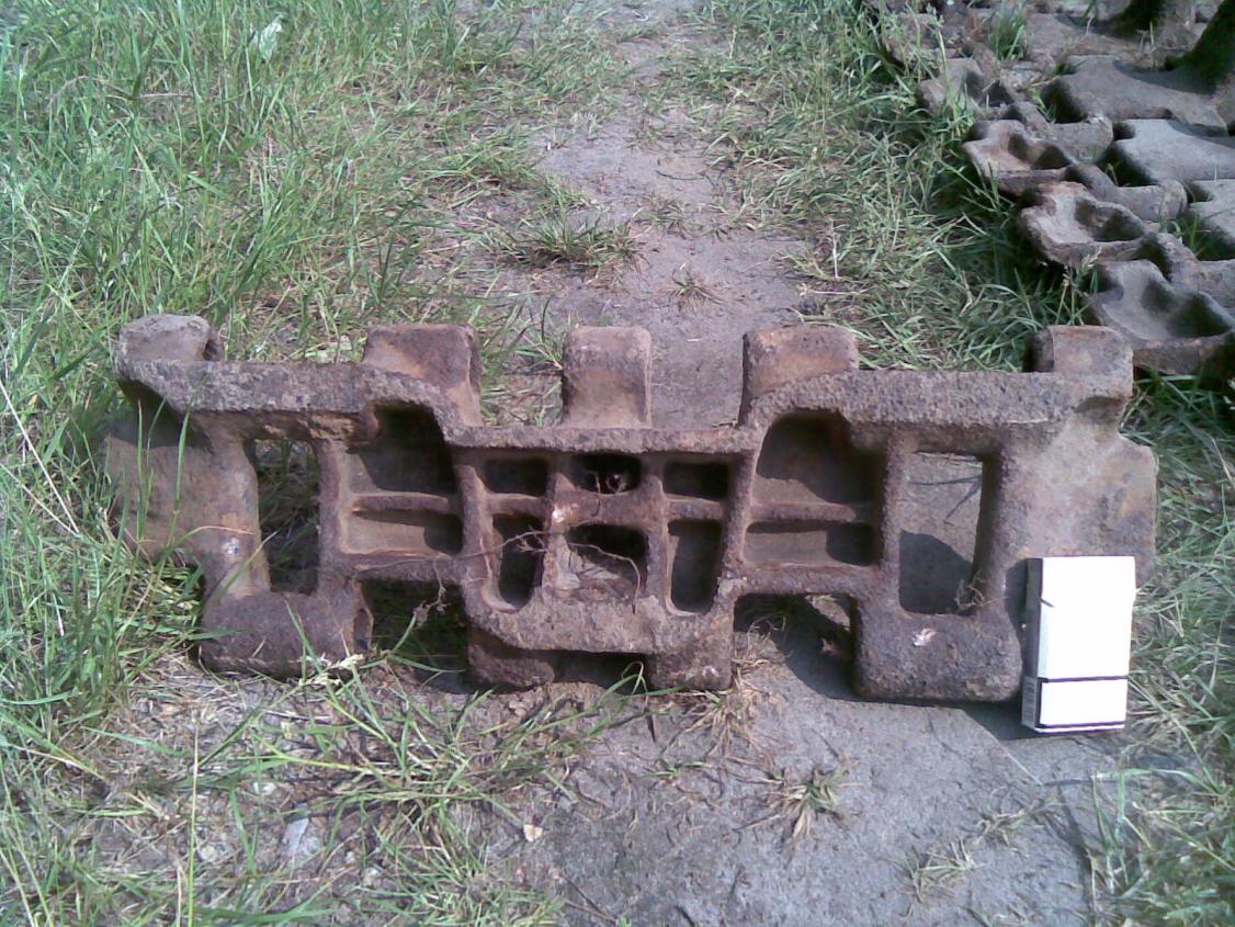

    Трак на моем фото предположительно от ИСУ-152 весил ровно 22 кг. Увы не мерил ширину.
    Roma_1985, gall 83 та Alexandr167 подобається це.

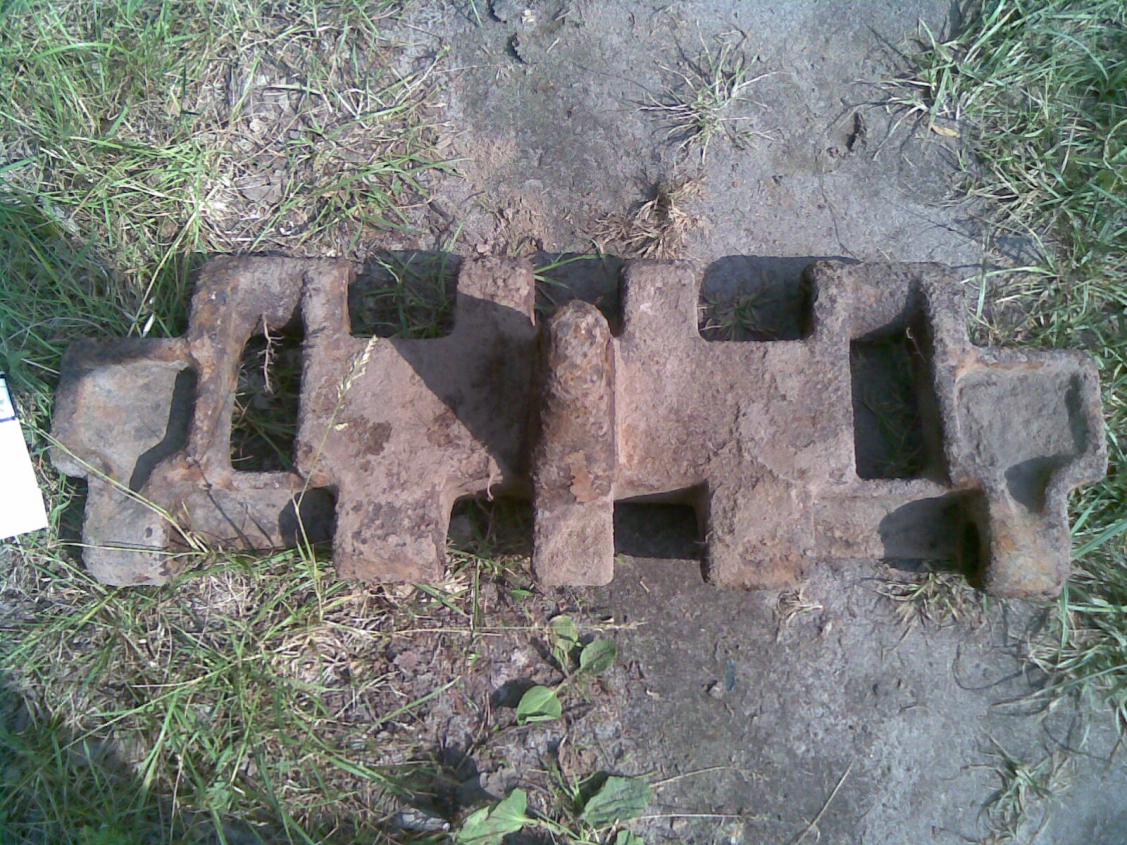

    Как то в древние времена нашлись еще такая разновидность траков( новые на некоторых бирки были)
    На траке в моем посте выше отверстие под зуб со стороны грунтозацепов пустое.
    Roma_1985, Alexandr167 та gall 83 подобається це.

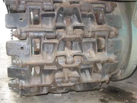

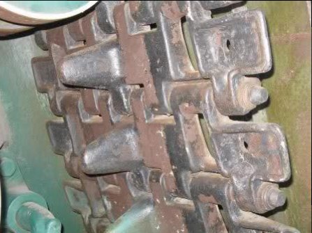

    Вот ИС-2 650 мм:
    Вот Т 10М 720 мм
    Во всяком случае, мне так кажется...:rolleyes:
