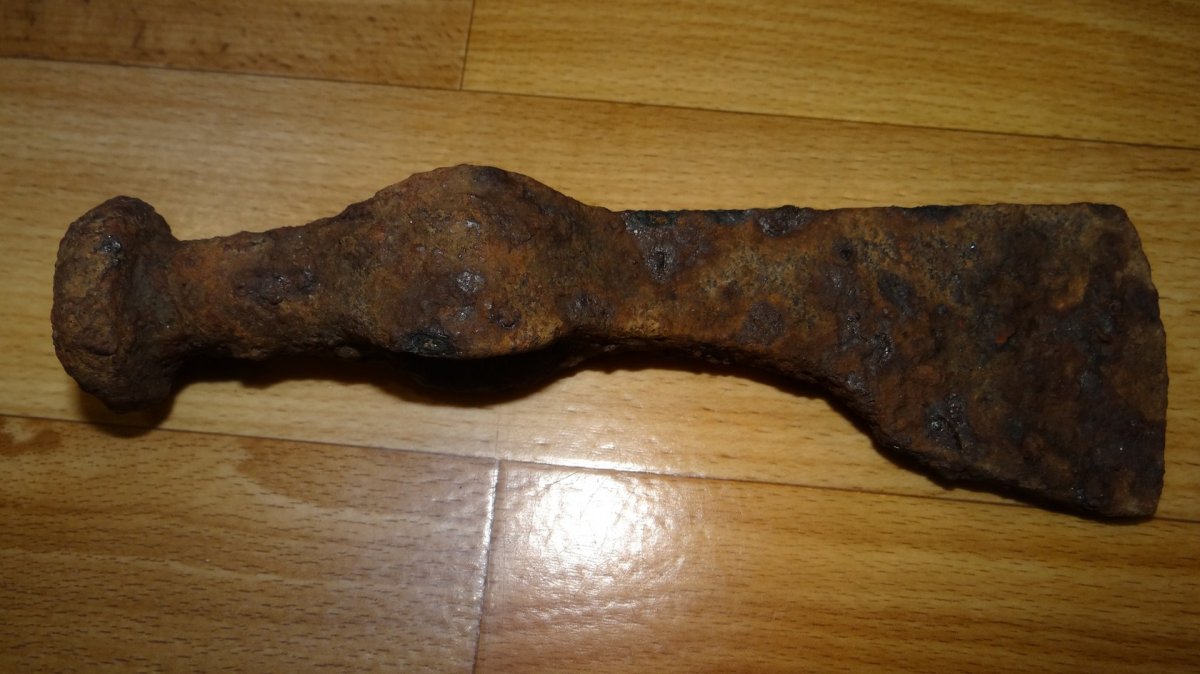

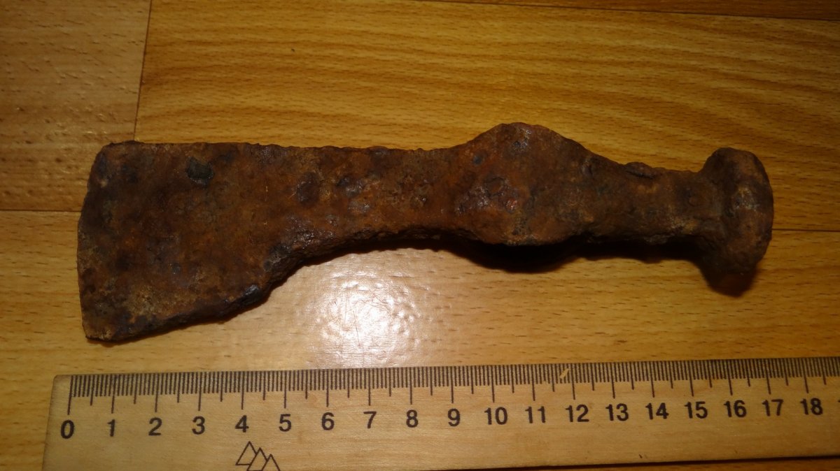

    Приветствую камрады, кто реставрировал железо танином подскажите чем его нужно разводить, дист. водой или спиртом? Сделал расствор, но спустя месяц замачивания девайсов, он из жидкого состояния превратился в желе, просьба подсказать чем разбавить эту "кашу".
    Заранее всем благодарен.

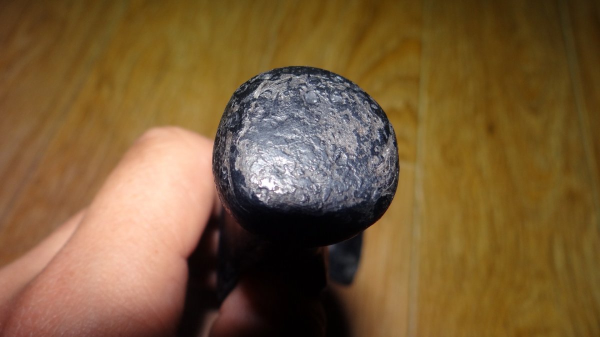

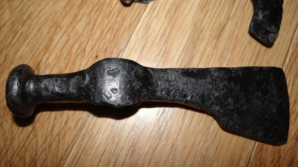

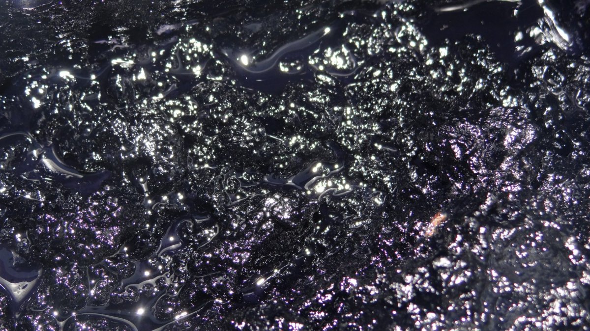

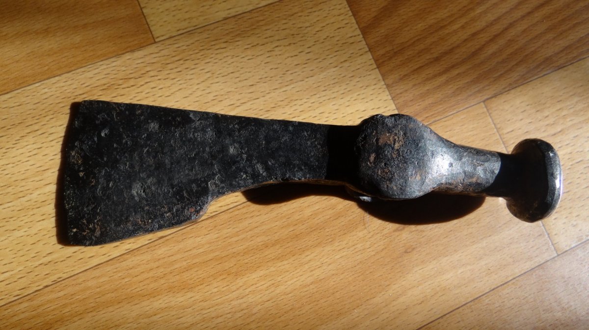

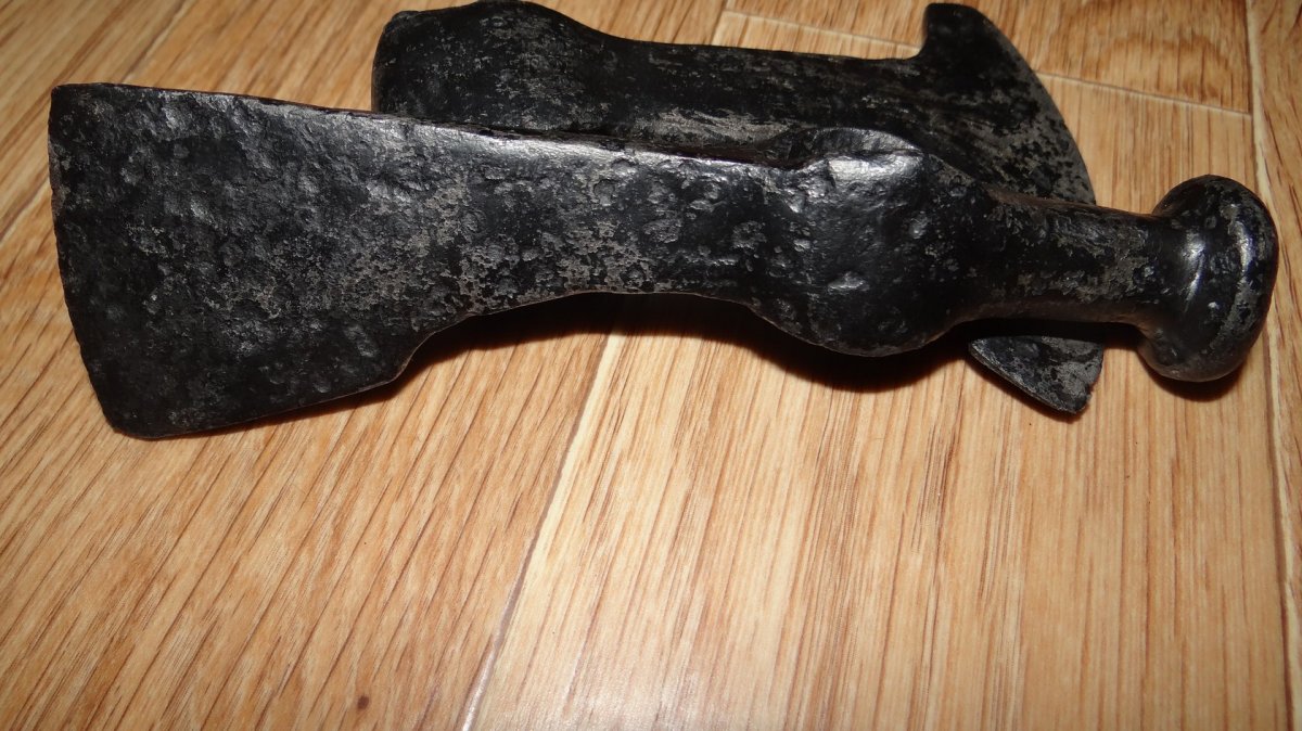

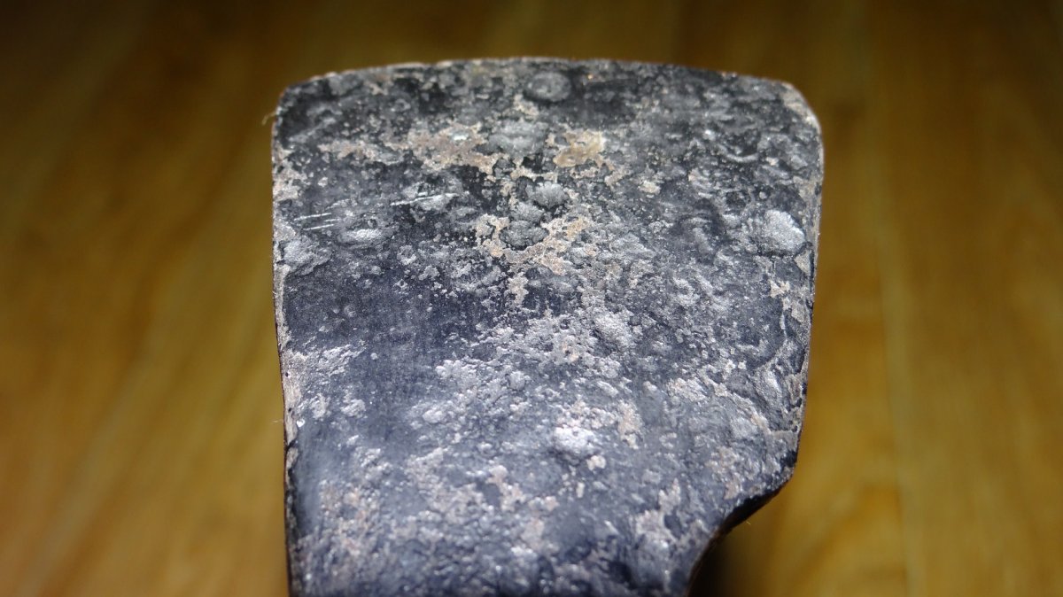

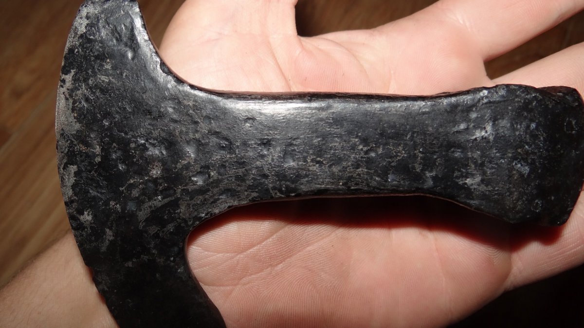

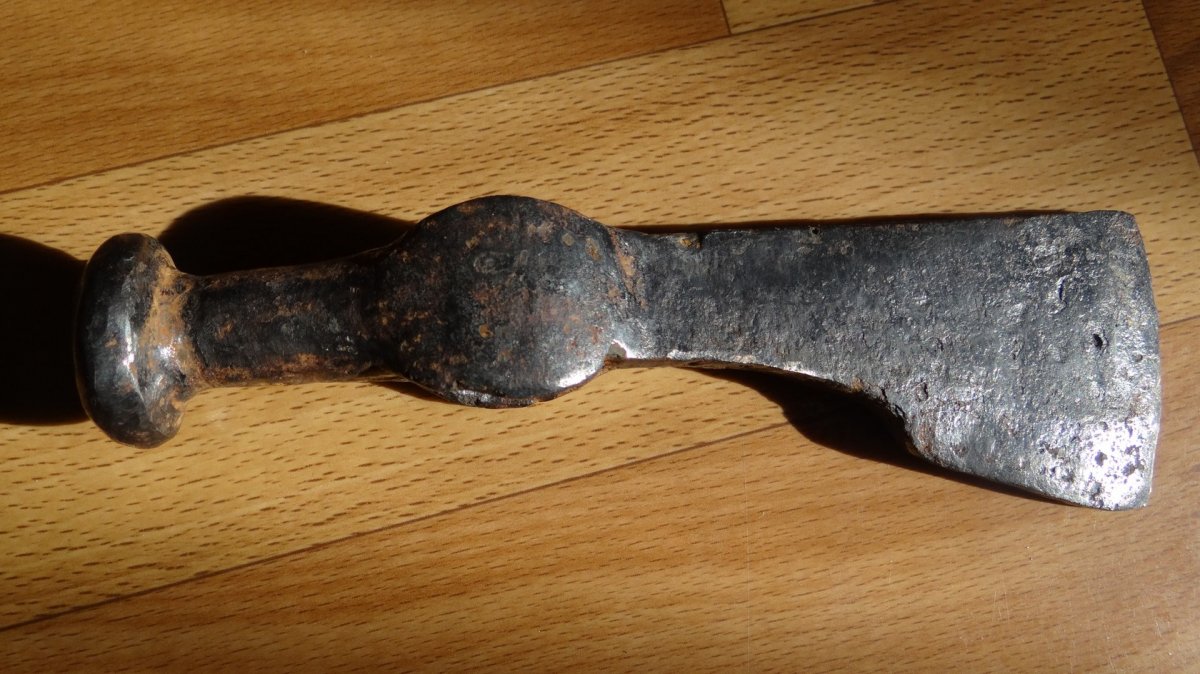

    Вот парочка топоров обработанных танином и покрытые МКВ.
