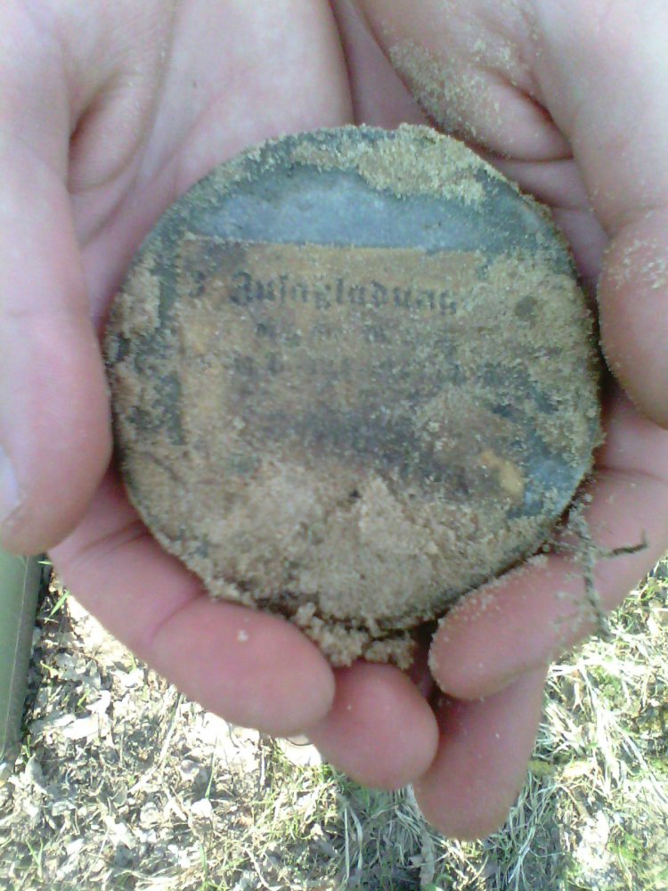

    Поднял вот такую коробочку для допников в краске и с бумажной этикеткой. Подскажите, возможно ли сохранить бумагу? Сразу по извлечении из земли была упакована в пакет с землёй, дома помещена в холодильник.

    В холодильнике хранить 100 лет

    :D Всё-таки больше интересует, возможно ли сохранить и высушить бумагу, что бы держать не в холодильнике)

    Просушить в тени

    Спасибо за ответ:beer: Возможно Вы подскажете, имеет ли смысл после просушки вскрывать каким-нить прозрачным лаком/пропитывать маслом? И как лучше убрать остатки грунта, не повредив при этом бумагу?

    слышал (но не проверял!!!) способ женским лаком для волос попшикать..

    Буквально пол-часа назад посоветовали тоже самое, сказав, что способ проверен и работает. Так и буду делать.

    Как вариант , я нашел точно такую же - клей ПВА.

    Може комусь згодиться... Кілька років тому при розборці старої хати знайшли документи, які повністю були мокрі (тобто не просто вологі). Після того, як вдалося їх розділити, як кожен окремо склав у файл і так вони поступово висихали. Ніби вдалося зберегти непогано.

    Копаные бумаги хорошо хранить/высушивать между двумя стеклами.

    Це ідеальний варіант, але не завжди виходить мати під рукою скло, от і спробув такий "ерзац" як файли.

    Просто между стеклами бумага высыхает ровной и гладкой...а вот как в файлах не знаю.

    У файлах не дуже рівно виходить, але головне - інформація, зберігається.
    У моєму випадку знайти 80 файлів було простіше ніж 160 шматків скла ;)
