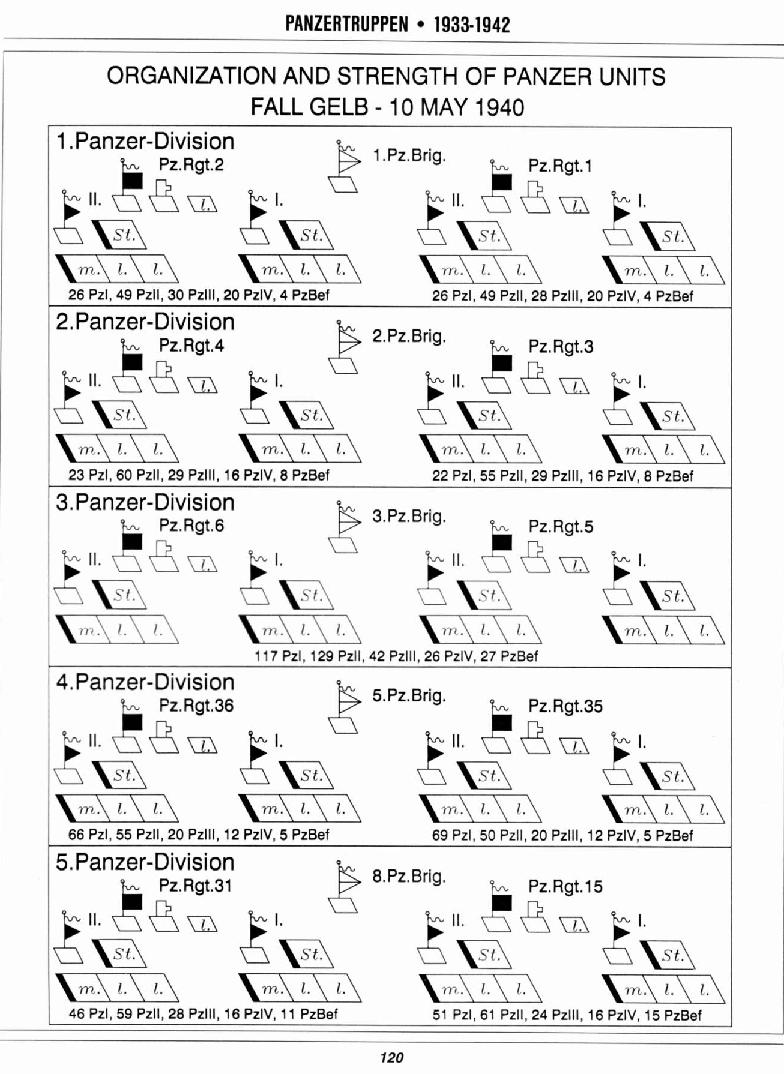

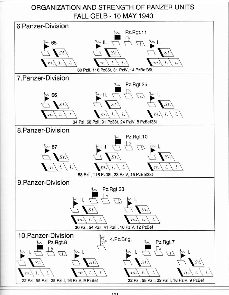

  4. PeterK
    PeterK Stabsgefreiter
    421
    Москва, Россия
    Вот схемы. Источник T.Jentz "Panzertruppen", vol.1
