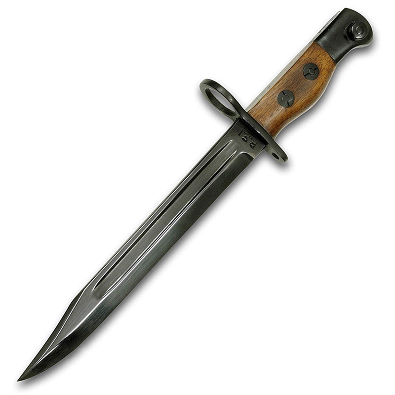

    Добрый вечер коллеги! Кто может прояснить почему на штыке мк7 кольцо такое огромное ведь он применялся к ПП Стен мк5 и Ли Энфилд МК 4 .
    Заранее спасибо всем ответившим.

    Для того, чтобы пуля могла беспрепятственно покинуть канал ствола. Кольцо при сборке штыка использовалось то же, что и для штыка к Jungle Carbine:).
    Когда обнаружилось, что при неполностью присоединенном штыке пуля задевает кольцо, поступило указание использовать его с Ли-Энфилд №4 только в церемониальных мероприятиях, где этот штык на винтовке смотрелся лучше, чем игольчатый:). Как-то так.
    A large muzzle ring is designed to allow rounds to pass safely through.
    These were made to the same design as that on the Jungle Carbine, not to fit that weapon, but because the part was available and it ensured that even with worn out barrels and poor ammunition, the round would clear the bayonet. This was to prove the bayonets’ downfall as it was discovered if the socket was not fully engaged, the bayonet would still fit to the rifle, but the .303 round could still hit the muzzle ring on firing. Once this was discovered the bayonet was rapidly issued only for use with the MkV Sten and for ceremonial duties by the Guards in London where it was visually far better suited than a spike bayonet.
