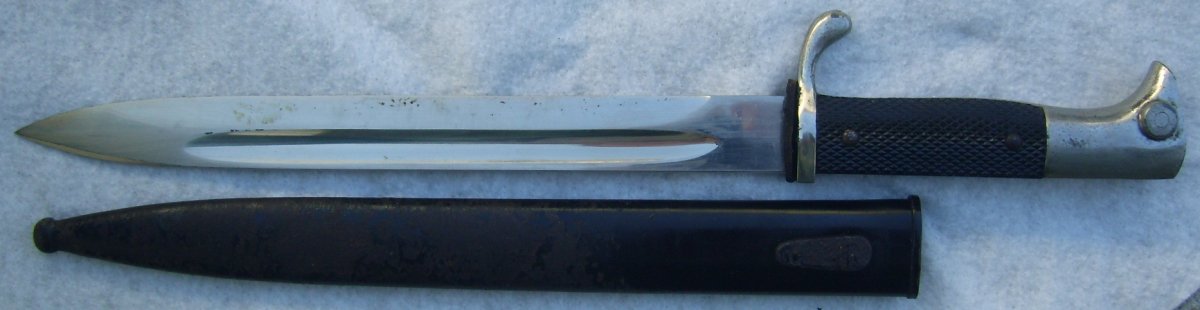

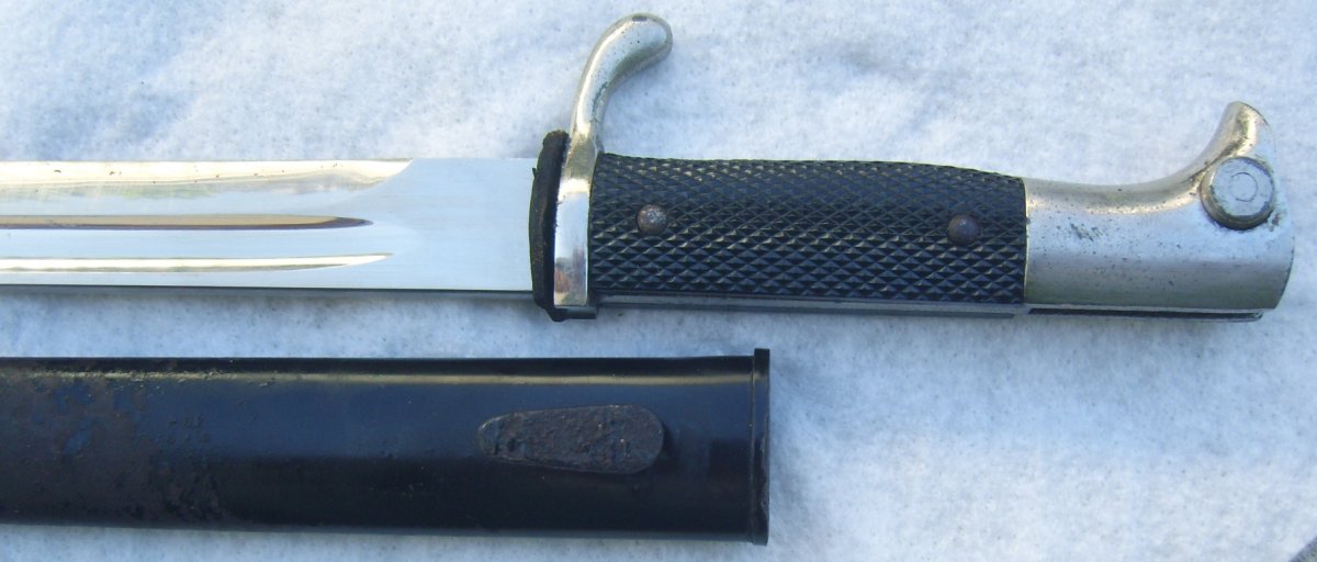

    Суть проблемы: продал парадный штык к К-98.
    Теперь покупатель утверждает, что лезвие шатается относительно ручки!
    Как это возможно?
    Ведь лезвие и ручка - одно целое! Или на парадниках как-то по иному?
    Шататься могут накладки, но не лезвие.
    Подскажите, пжл, в чём проблема?

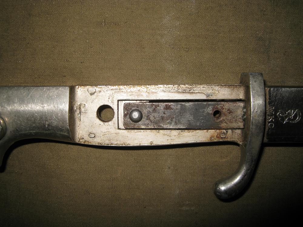

  6. Мигел
    Мигел Oberleutnant
    2.359
    Alex1923, Alex_l76, Miklos та 7 іншим подобається це.
  7. Heitz
    Heitz Feldwebel
    438
    Вся проблема именно что на одной клепке крепится,был бы на двух такой проблемы бы не было.
    Miklos та HaRo подобається це.
  8. HaRo
    HaRo Hauptmann
    3.563
    Deutschland
    Всем большое спасибо за участие в теме! Ситуация с покупателем прояснилась. Все вопросы сняты!
    Благодаря камраду Мигел узнал что там у парадника внутри.

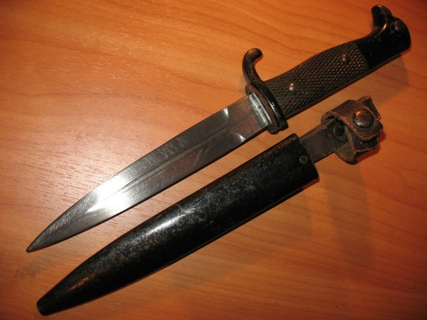

    У меня есть один предмет : у него клинок и рукоять несоосны (если держать в руке, то клинок немного задран вверх. Никаких люфтов и вмешательств нет, просто он был выпущен таким изначально, ибо приёмный контроль коммерческих предметов был не столь жёсткий, как у боевых).
    Как по мне, была бы возможность, я попробовал бы его привести в надлежащий вид, но такой возможности нет и мне приходится довольствоваться тем, что имеем. Хотя, признаюсь, меня эта несоосность немного напрягает и, если представится возможность обменять его на другой нож этой же модели, но без таких "недостатков" - с удовольствием поменяю. :)

    Отличный предмет, заслуживающий того, чтобы быть выставленным в отдельной теме! И Ваш случай не единичный. Хотя окопники и не моя тема, тем не менее я встречал подобные предметы с теми же особенностями - несоосность линии клина с рукоятью.
    357951 та bomber 45 подобається це.
  18. bomber 45
    bomber 45 Leutnant
    1.998
    Спасибо за оценку, но я лучше позже выставлю эту модель не "в чёрном", а в другом исполнении, с рукоятью в никеле (вроде, наклёвывается).
    Кстати, на предмете со скана, соосность тоже нарушена - клин смотрит наоборот, вниз.:D

    Информацию про устройство некоторых видов внестроевых траншейников можно узнать здесь (даю ссылку, ибо "скелеты" с внестроевыми штыками идентичные и от темы люфта клинков особо в сторону не уводит). Ссылка.

    Так нет таких парадников чтоб на двух клепках,все на одной.Я имелл ввиду конструктивный недостаток одной клепки при полной возможности сделать крепление на двух.По поводу что то засунуть в зазор,то как говорится себя не обманешь,нужно принять шат как нормальное явление,особенность конструкции,как на ГЮ ромб должен шататься так и тут.При любой даже незначительной нагрузке на клин клепка становится как бы осью вращения под действием вращающего момента и в ней появляется люфт.

    Не забыаем, что передняя клёпка щёчек рукояти является той самой второй, фиксирующей...;)

    Не совсем.Обьясняю.Первая(задняя)клепка является основной и скрепляет именно хвостовик и рукоять.Накладочная клепка конструкционно входит во второе отверстие хвостовика свободно,то бишь с каким никаким но зазором,и уже расклепывается снаружи на накладках.Эти вот небольшие сборочные зазоры и дают люфт,так как "силовая" клепка только одна и при нагрузке она работает как ось вращения.

    Сергей, на скане по ходу - не соосность нарушена, а сам клин имеет дефект... Посмотри внимательно - пятка идёт нормально, а уже от неё явно кривой клин.
  25. bomber 45
    bomber 45 Leutnant
    1.998
    Хм...Да, друже, действительно. :)
    В общем, производителю этой модели - двойка за прилежание.:D
