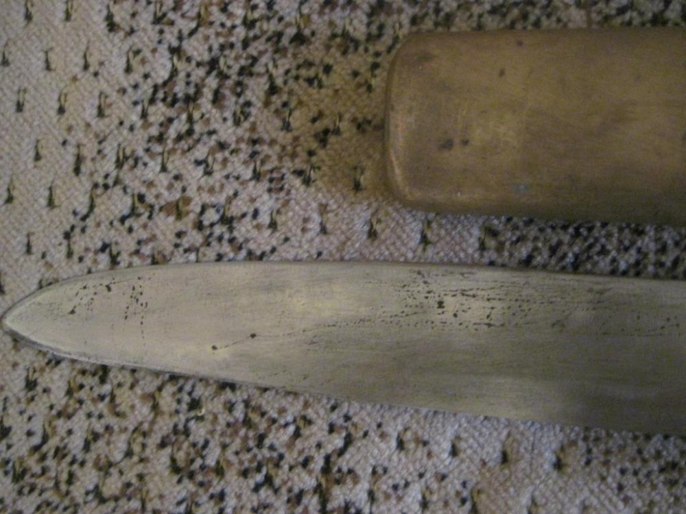

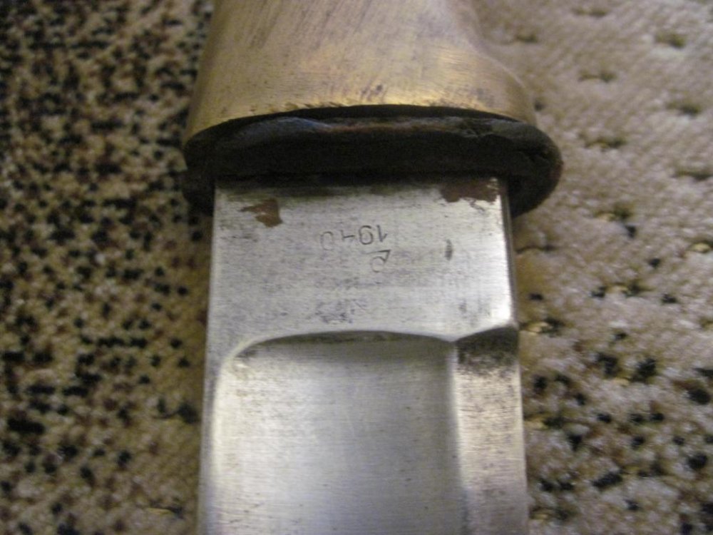

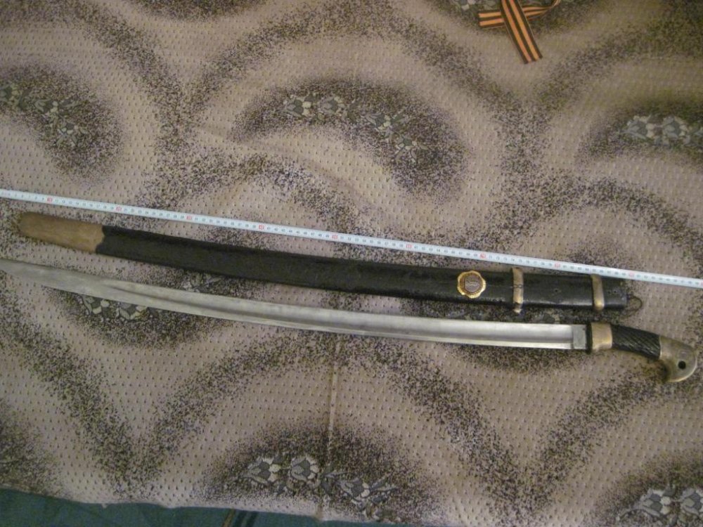

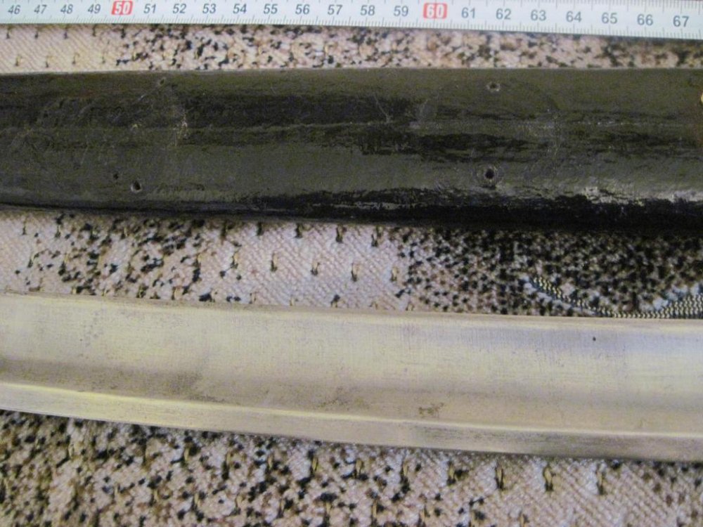

    Уважаемые господа,что можете сказать по данной шашке(именно о шашке,без ножен)и приблизительная стоимость.

    Специалисты,помогите определиться,как шашка?

    Хорошая.

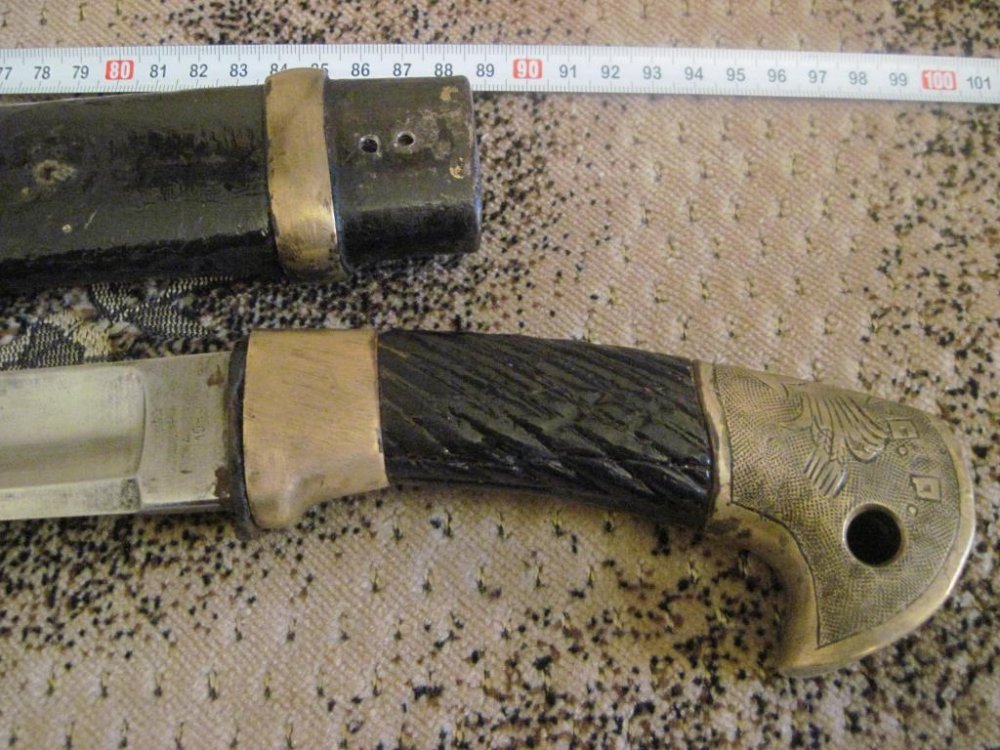

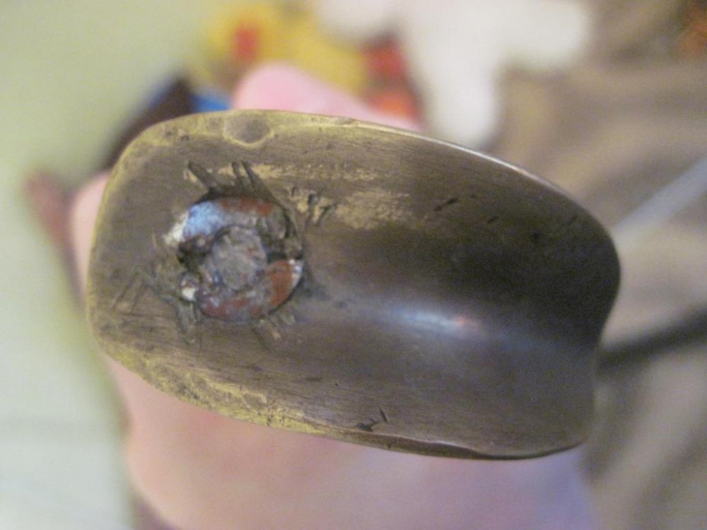

    Судя по гайке,разбиралась (или пытались разобрать)Я свою так и не смог открутить,только гайку ухайдокал(идиот).

    пытались разобрать,не получилось,бросили эту затею,так что все родное.

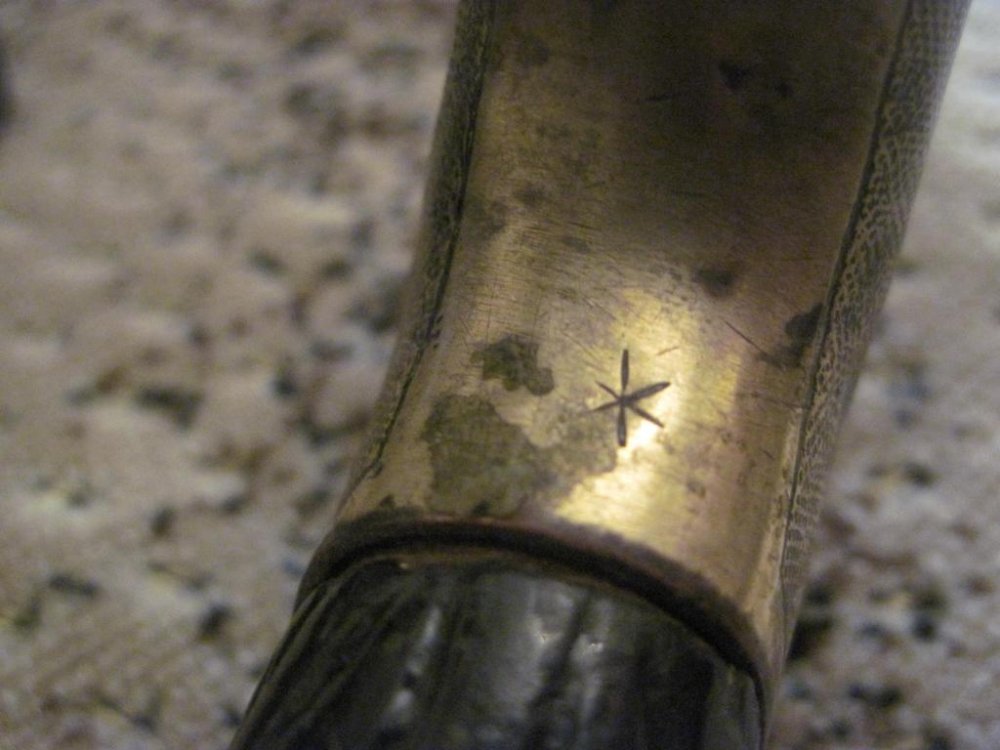

    Моё-чисто субъективное мнение судя по фото,дерево на рукояти освежено,и скорее всего отдельно от латунных деталей.И что означает снежинка ,и есть ли они на остальных деталях?

    Дерево как раз родное,прежний хозяин какого то...покрасил его черной краской,но это я поправлю..А снежинка и сам не знаю что означает.

    Я не сказал что дерево не родное,а освежено.

    Я эту краску постараюсь убрать растворителем,потом пропитаю черен льняным маслом и думаю получится вернуть ручке более менее первоначальный вид.

    не я один видимо видел её на Аукро и там и здесь какие-то разводы просматриваются, что это ? (6-тое фото)

    Шашка хорошая. Цена 15000руб.Снежинка клеймо на конец 39 - 40год, всё нормально. С ув.

    если блики, то могу где-то пожалеть, что видел и в основном из-за этого не пошел дальше :)

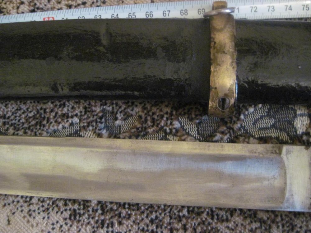

    А кто подскажет,вот на ножнах кольцо,за которое подвес цепляется на каком расстоянии от верха зажимается или нет точных размеров на этот счет?

    Примерно 17см,от края ножен.
