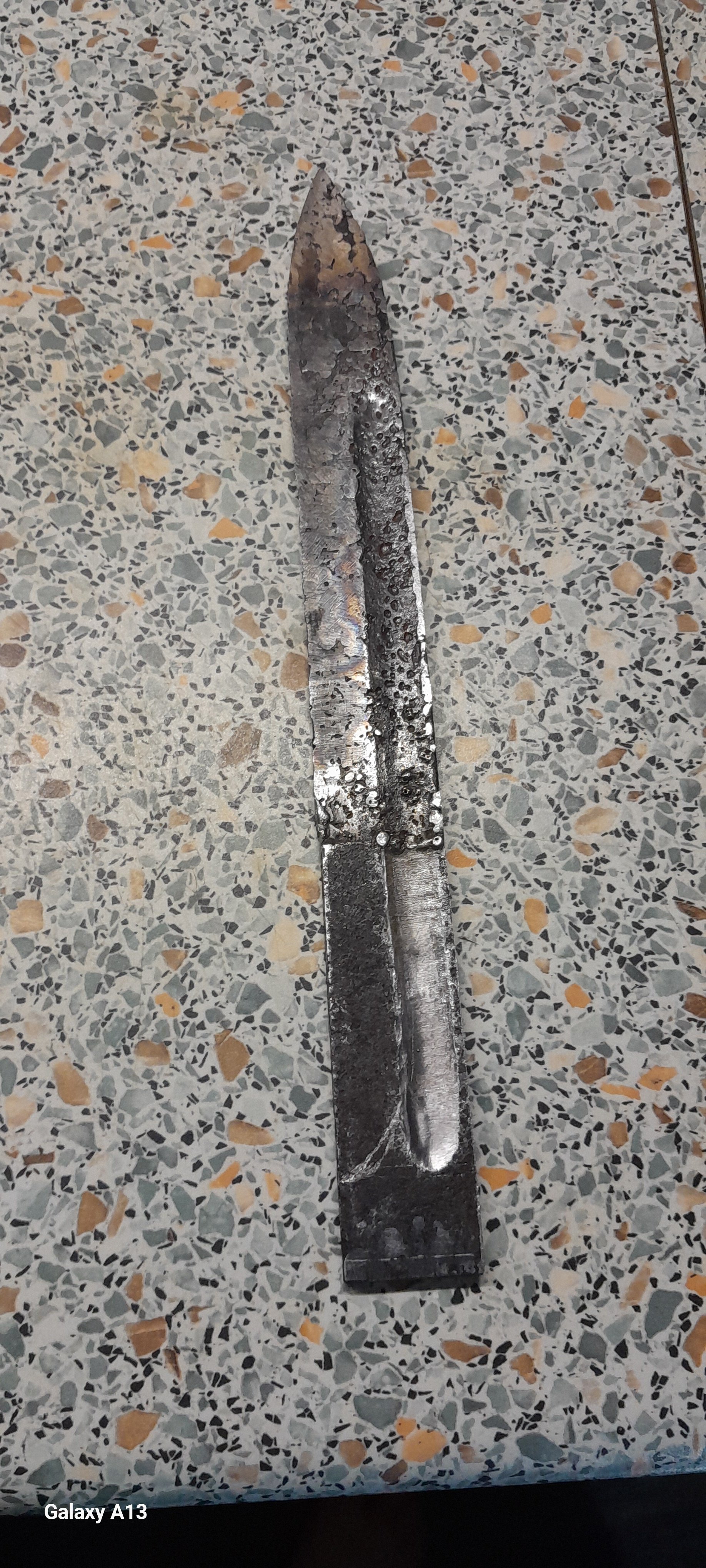

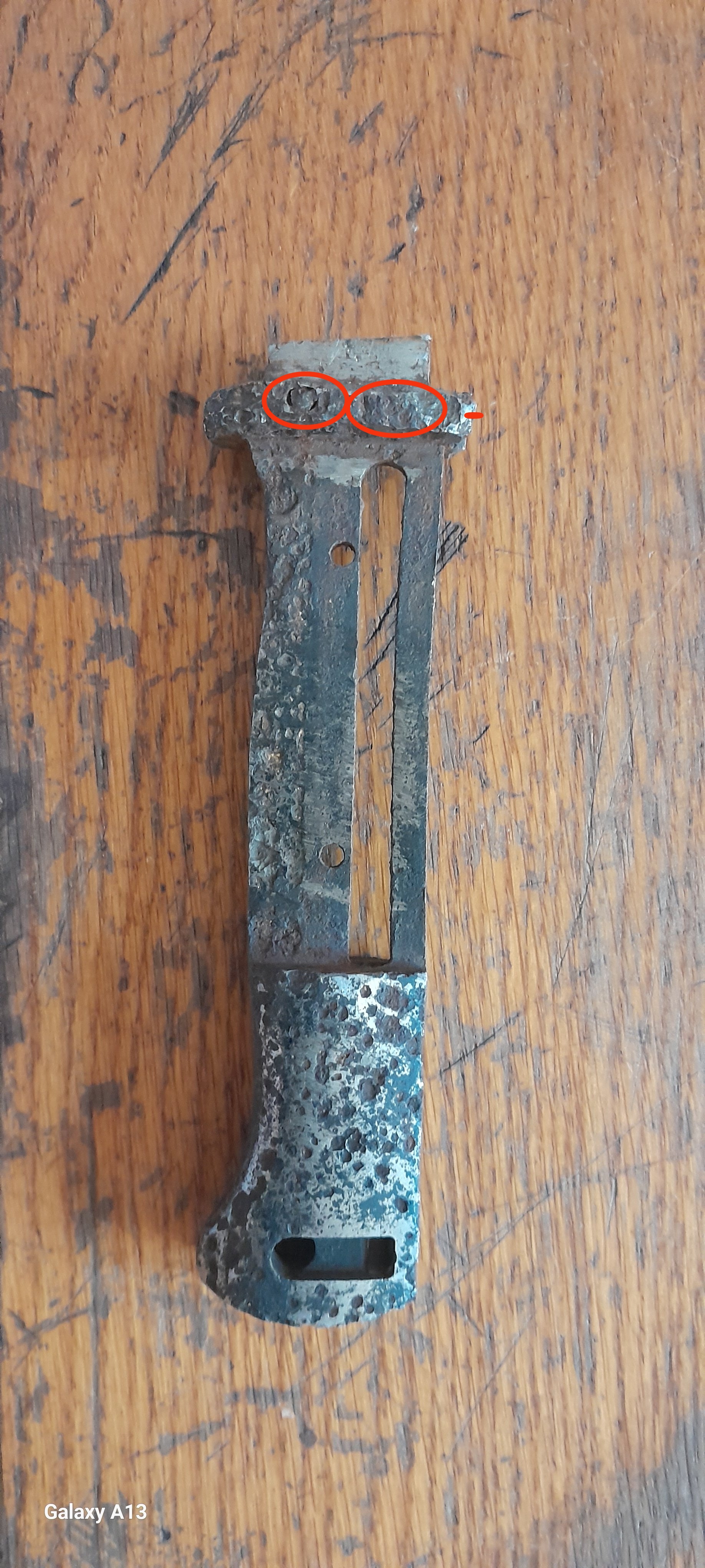

    Добрый день, подскажите, как можно снять гарду?

    Доброго дня, треба вибити штифти.

    Добрый вечер, перед тем как выбивать, греть нужно?

    Краще прогріти легше піде.

    А под гардой, само лезвие приварено, или как оно крепится?

    Ого, я понял. Т.е если заменить лезвие, придется приваривать к ручке...

    Я и так кусок доварил)))

    Там монолит аж до конца. Место под щечки и отверстие под шомпол фрезеровано в цельном куске металла.

    В общем, не идут штифты, грел, но сидят как мертвые...

    Не заморочуйся, висверли акуратно.

    Подскажите, можно ли закалить сварку, ту что наплавлял?
  18. Amadeus
    Amadeus Stabsfeldwebel
    1.601
    Евразия
    Можно. Если ещё жёлтую каплю сварки сразу опустить в холодную воду. Иногда получалось, что напильник не брал.

    ...різнорІдність металу леза/рукоятки та зварювального швА дасть ефект нерівномірно-швидкого остигання...
    ...і (як правило) воно лопеється по швУ.
    зустрічалрсь таке.
