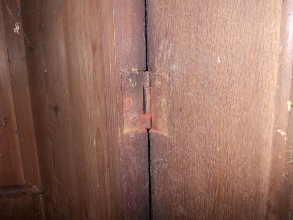

    Так и планирую, только в столярном деле я полный ноль, максимум что могу сделать в этой ситуации - это поставить петли. Вся сложность в том что там нужно доделывать всяческие декоративные елементы с загагулинами..

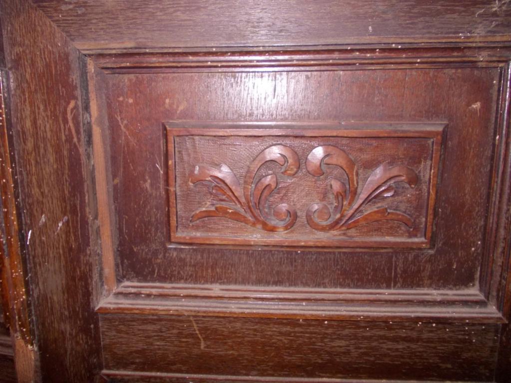

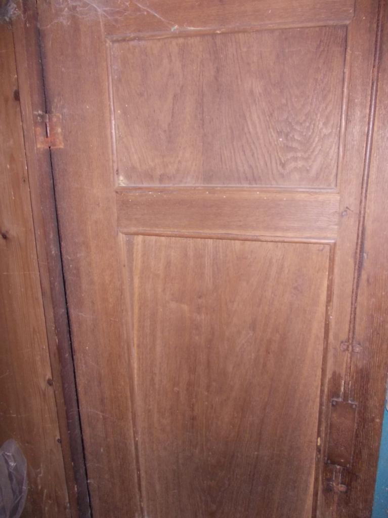

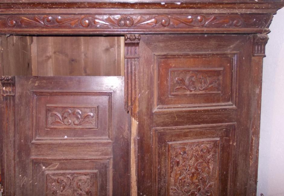

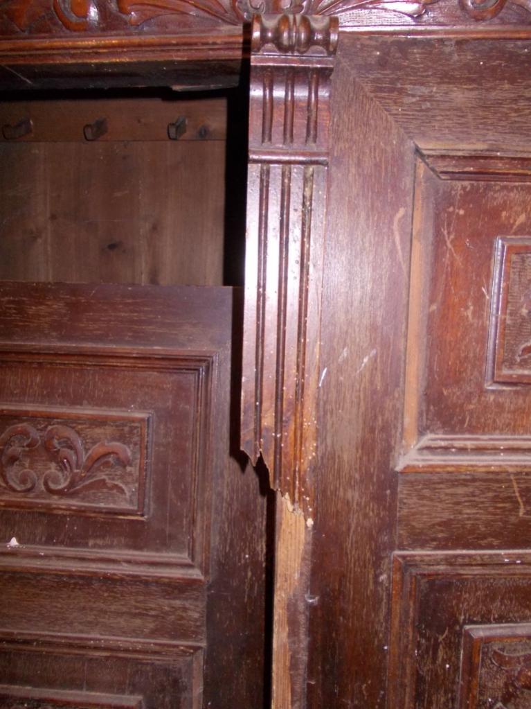

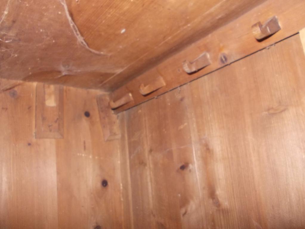

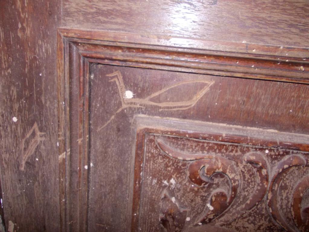

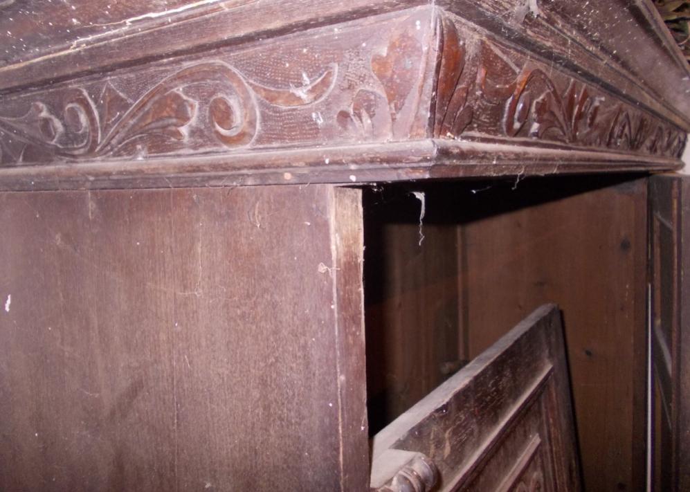

    Вот наконец сегодня нашел время и сходил пофоткал:

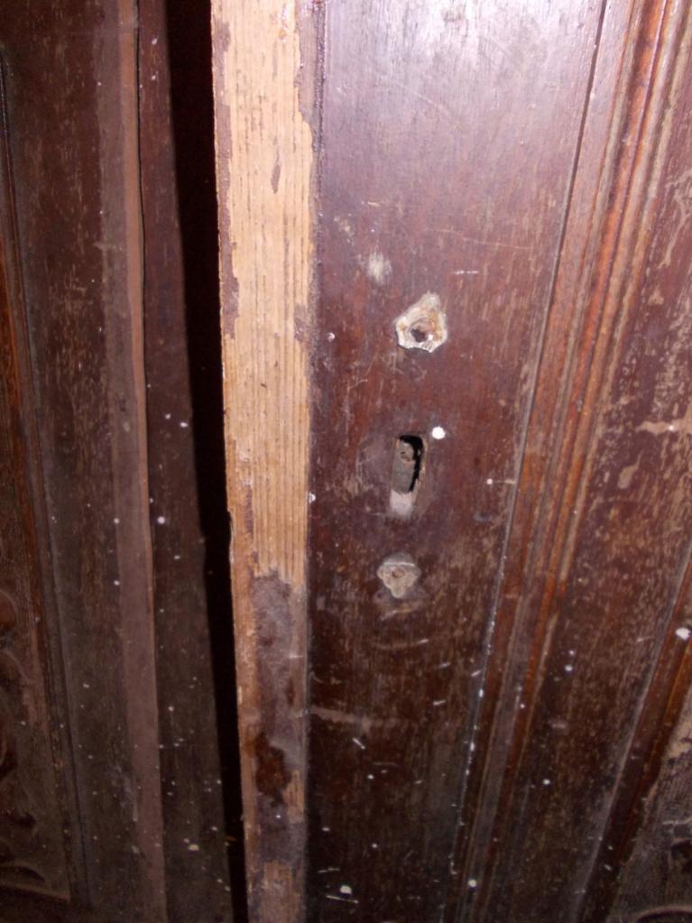

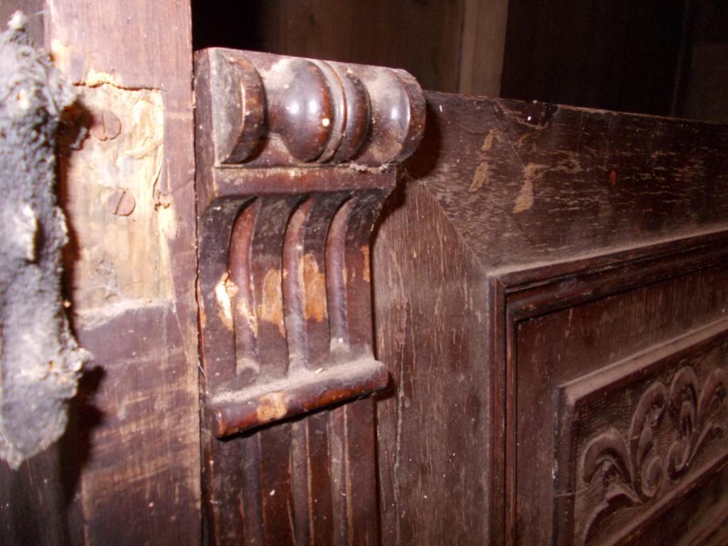

  10. dex
    dex Leutnant Клуб взаимопомощи
    2.432
    Lemberg

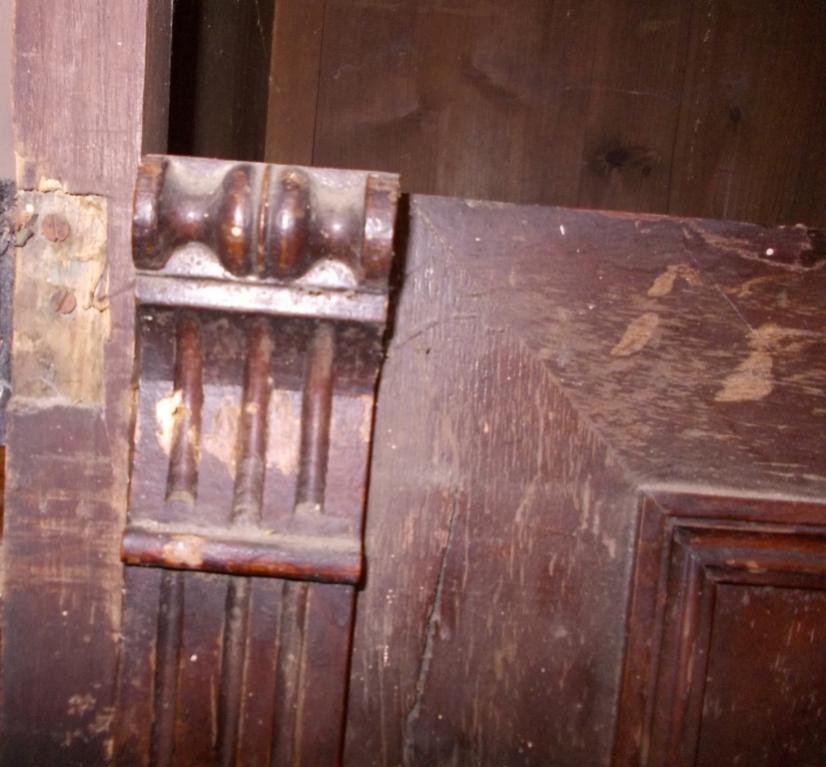

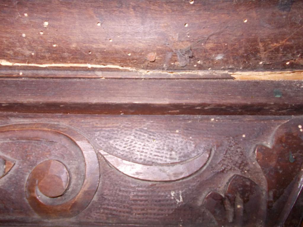

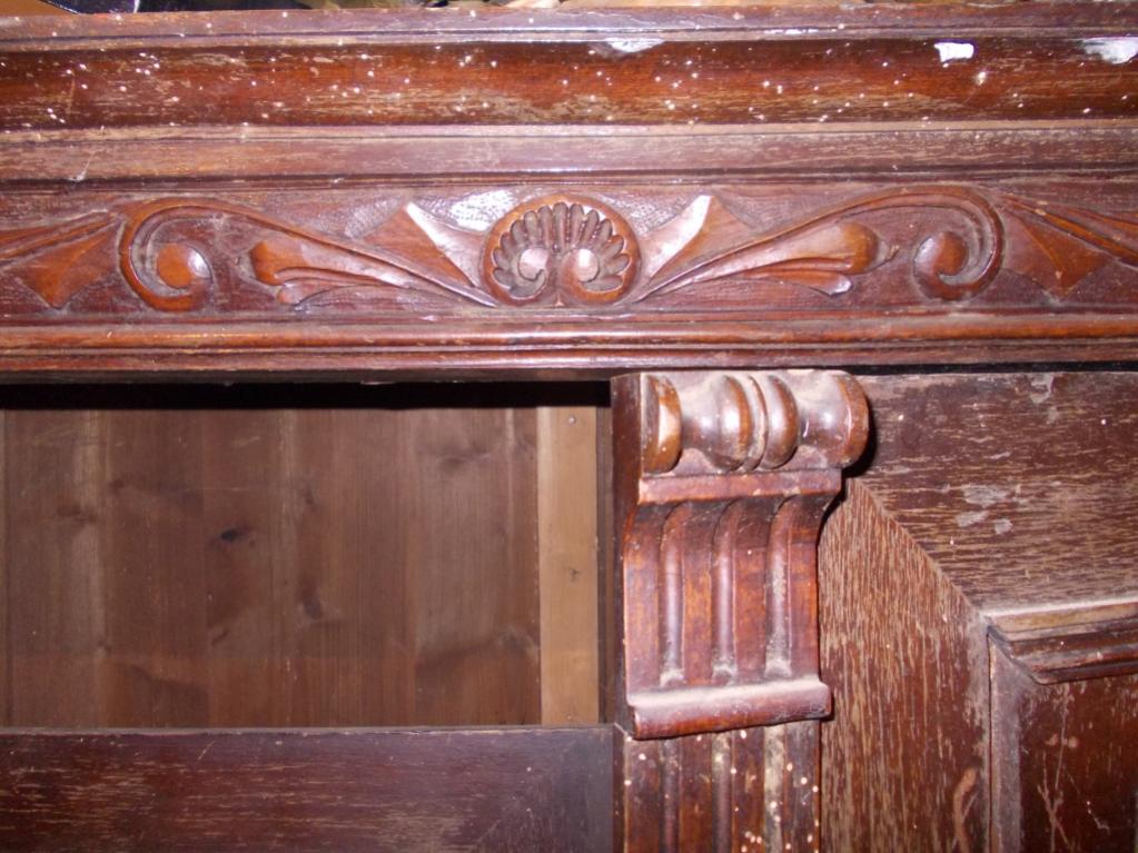

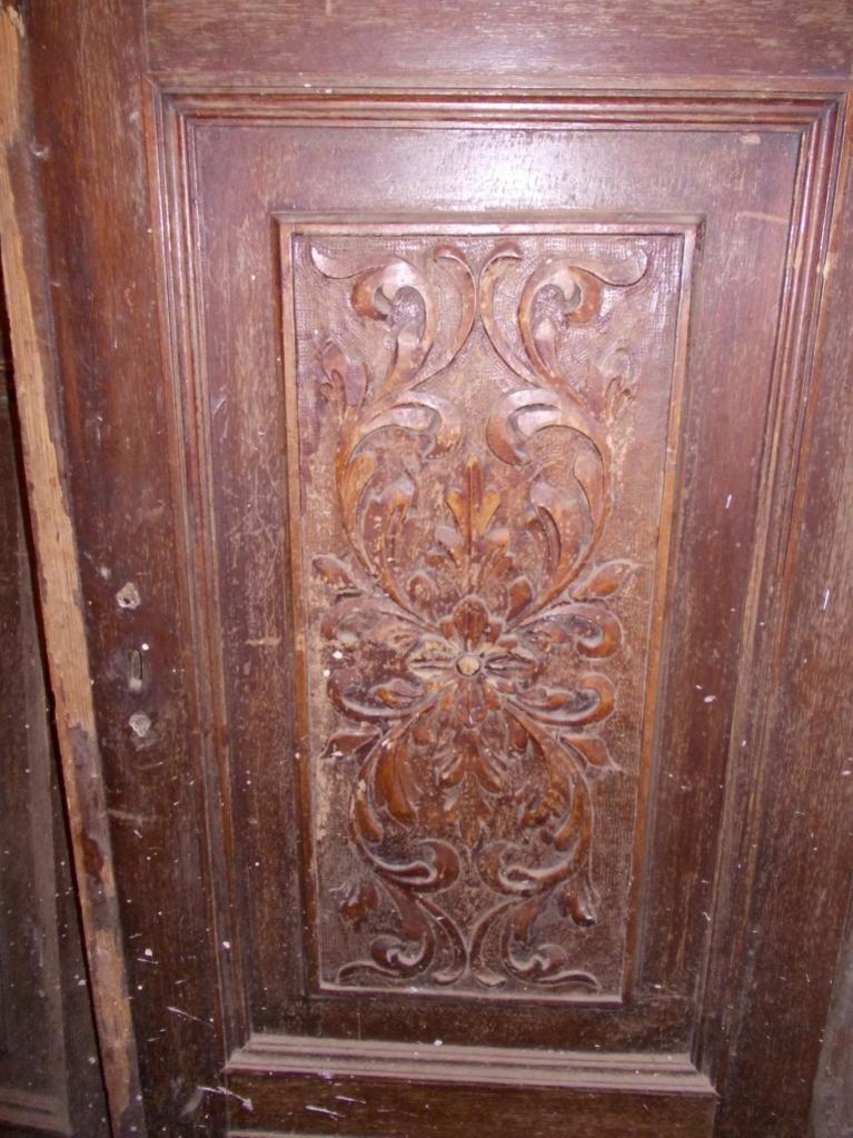

    Еще фото с косяками и потерями:
    Буду рад услышать любые мнения, получится из пациента еще что-то путевое или бросать эту затею??
  11. box10
    box10 Stabsgefreiter
    1.851
    Забирати однозначно!
  12. ozy
    ozy Oberfeldwebel
    3.855
    AU
    попробуйте отлить копии покоцаных загогулин из какого-то материала типа "жидкие гвозди". И потом покрасить их под требуемый цвет.
    Вещь шикарная.

    На реставратора не заморачивайтесь,
    Знаю пару хороших реставраторов мебели.у них по 18веку работы полно,за это даж не возьмутся.(да и цена вороса перекроет цену сего предмета).
    Заказывайте потерянные элементы самостоятельно.Сами приложите руки.
  14. dex
    2.432
    Lemberg
    Спасибо друзья за советы!:beer:
    Тут в окупаемости вопрос не стоит, я для себя вещь хочу сделать.
    Вчера присмотрелся и понял что чего-то очень страшного там нет, просто нужно время и терпение. Основная проблема это сделать два наличника и три штапика разных размеров и придать им соответствующий цвет. Остальное так по мелочи - хорошо отмыть, где надо подшпаклевать, подкрасить, поставить петли и готово:)

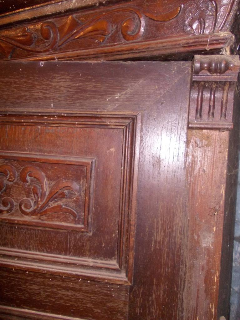

  15. Andreas K
    Andreas K Stabsfeldwebel
    694
    Nikolaew
    А єто мне кажется или он побит шашелем? Если да, то от него необходимо избавится.
    Поидее(я бы сделал так) Снял бы лакокрасочное покрытие, и потом перенанёс, предварительно ошкурив в 0, потом морилка, потом воск. или очень тонкий лак.

  18. dex
    2.432
    Lemberg
    Да, местами он побит шашелем:( Имеете ввиде от шашеля избавится или от шкафа?
  19. Andreas K
    694
    Nikolaew
    От шашеля естественно. Лак сохранился не везде, будет неестественным современный лак и старый.
  20. dex
    2.432
    Lemberg

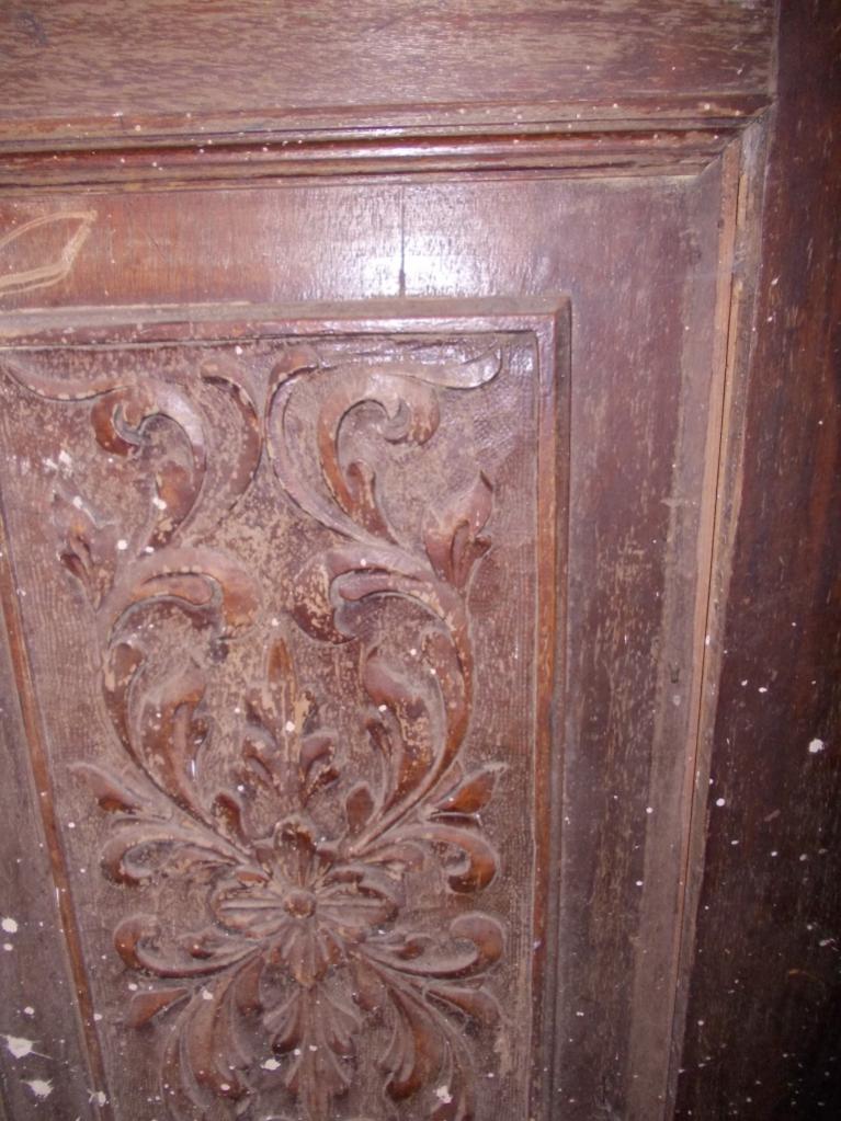

    Так и есть, на узорах он местами до дерева затертый.
  21. Andreas K
    694
    Nikolaew
    ну и как это будет выглядеть? Камуфляж? Пятнами?
  22. dex
    2.432
    Lemberg
    Я в принципе не исключаю вариант полного перекраса..
    А чем лучше чистить старый лак?
  23. Пацюк
    Пацюк Stabsgefreiter
    176
    Киев Украина
    В свое время мне тоже достался стариный буфет. Разобрал полностью, отшкурил где до шпона, где до дерева. Покрыл бесцветным нитролаком. Теперь главное украшение интерьера.
  24. Andreas K
    694
    Nikolaew
    А это без вариантов(реколорирование). Пока не началось надо подобрать морилку и лак, чтобы их сочетание дало старый цвет.
    Потом меленькой шкуркой начать снимать лак. Дыры от шашеля я бы заделал смесью клея ПВА и опилок дерева самой мелкой фракции, доведя смесь до состояния густой сметаны. Как и все остальные детали надо садить на клей. И для тщательного ошкуривания и лакировки и восстновления шкаф надо бы разобрать. А вообще во Львове масса реставраторов-краснодеревщиков. Всеравно прийдётся дозаказывать у когото из них недостающие части, я думаю они наместе покажут что и как.
    Кстати после ошкуривания и морения, бы не лак использовал а полуматовый воск.

  26. harl
    harl Oberfeldwebel
    934
    г.Артёмовск Украина
    Старый лак,покрытие снимать шкуркой бессмысленно.В смысле трудновыполнимо.Шкурки придётся напастись рулонами,а руки как грабли станут.Нужно циклевать,а потом шкурить.Самая простая,но не лучшая, цикля это битое стекло.Аккуратно снимать слой лака до дерева,без фанатизма.Иначе останутся полосы и углубления,которые выравнять на дубе очень-очень сложно.
    Но если принято решение снимать старый лак,то снимать его нужно везде.В загогулинах,в резьбе,в углублениях и выпуклостях.Не надейтесь,что новое покрытие перекроет старое.Будет действительно как камуфляж,с тёмными и светлыми участками,с разными оттенками при отражении света.
    Если хотите сделать,то найдите старый стул,к примеру типа венского( они ещё часто попадаются) или совковый времён 50-тых и потренируйтесь.Это серьёзный совет.На стуле отработаете навыки и технологии и получите удовольствие от выполненной работы.
