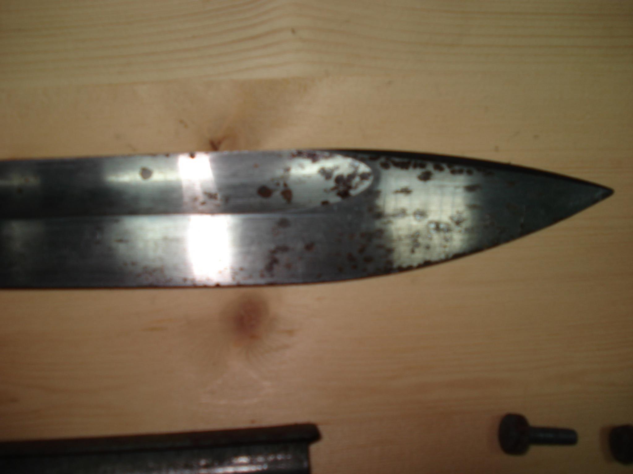

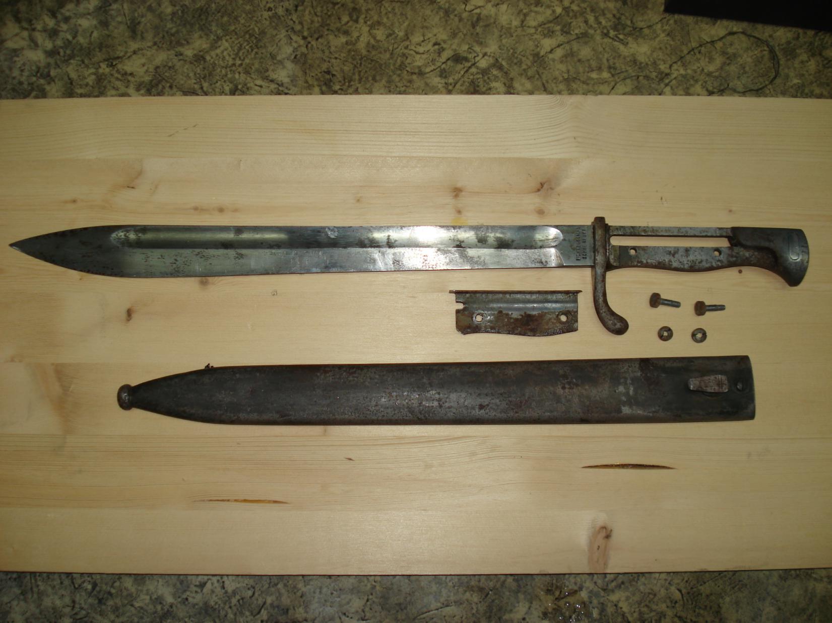

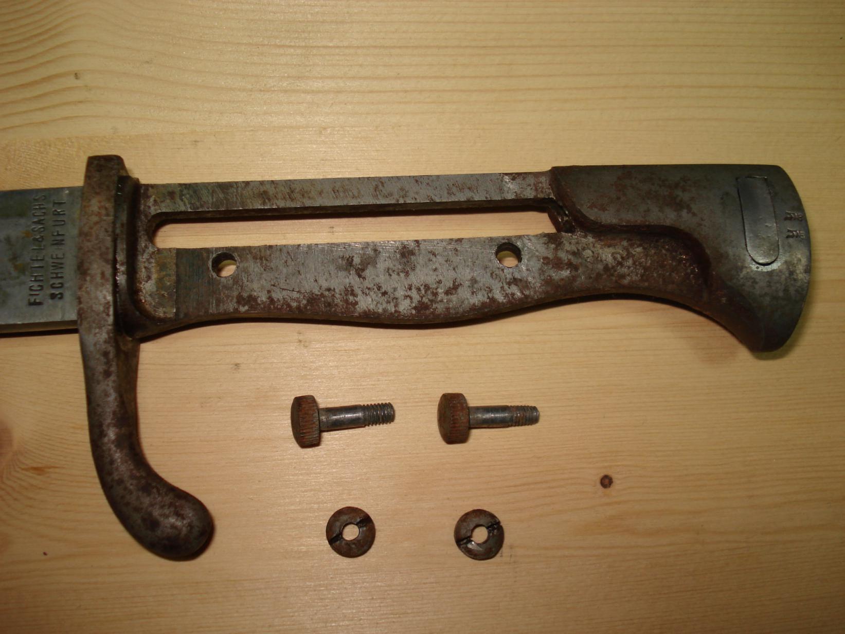

    доброго здоровья всем. вот пришёл штык в хор. сохране но не ухожен. с кнопкой разобрался, дерево очистил- пропитал. а по металлу вопрос. чем клин очистиь? коррозия не глубокая совсем. на клине только пятна. остальное глубже. чем отчистить и полирнуть. и стоит ли переворонить ножны?

    да здесь все гут только сделать его красивым, навести лоск, воронение однозначно делать, этот штык был вороненым, а шлиф лучше сделать бумагой на основе алюминия 2-3 номерами

    Если воронения не сохранилось, я не вижу толком по фото, то рекомендую Вам ортофосфорную кислоту - "выберет" все каверны + создаст защитную пленку от коррозии. После кислоты полируете и вороните. :smile_12:
    Это мое мнение и мой совет, интересно что скажут другие камрады.

    Боже вас упаси сунуть его в кислоту, эх попал бы он ко мне в ручки

    Хорош бутчер. Я бы так и оставил, маслом оружейным только смазал. Комрады, а разве бутчеры воронили? Не видел просто ни разу.:rolleyes:

    Это почему же ? Ортофосфорная кислота ничего страшного с металлом не сделает. :smile_8:

    пластину защитную отмочил в силите. всё отошло. но с клином и ножнами радикально поступать неспешу. хотелось бы сохр. максимально натур. сост.(опыта нет. боюсь запороть).

    Если коррозия поверхностная и не совсем въелась в клин, то можно взять наждачную бумагу(1500-2000) и на мокрую потереть. Затем на войлочном кругу с пастой гои. Наждачку чаще смачивайте, она должна быть всегда мокрой!
    Если хотите вообще убрать все рытвины и коррозию с клинка и сделать его если не "зеркалом", а более-меннее нормальным, но у вас нет опыта, то лучше доверьте это дело профессионалам.

    На все 100% согласен ! А вдруг что запорите - обидно будет. :smile_8:

    Что вы хотите от этого штыка? Только ржавчину убрать или..? Очистить от коррозии-это одно, убрать раковины-это уже другое.
