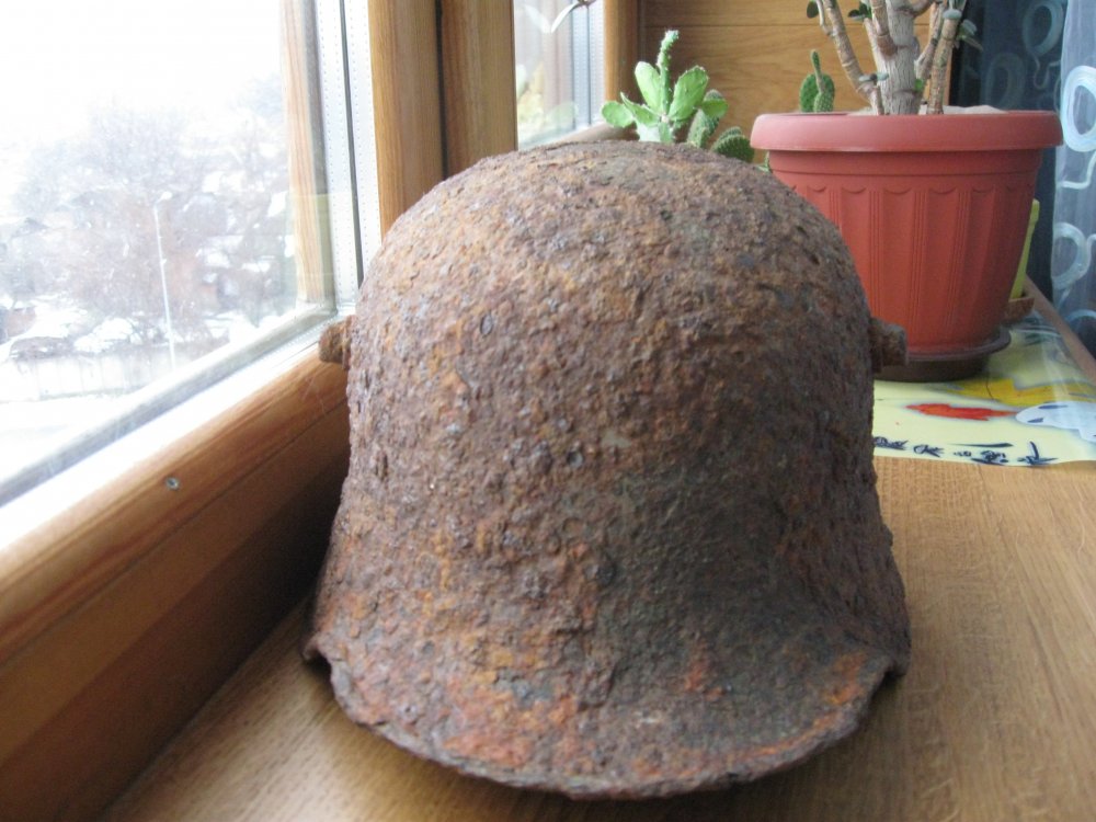

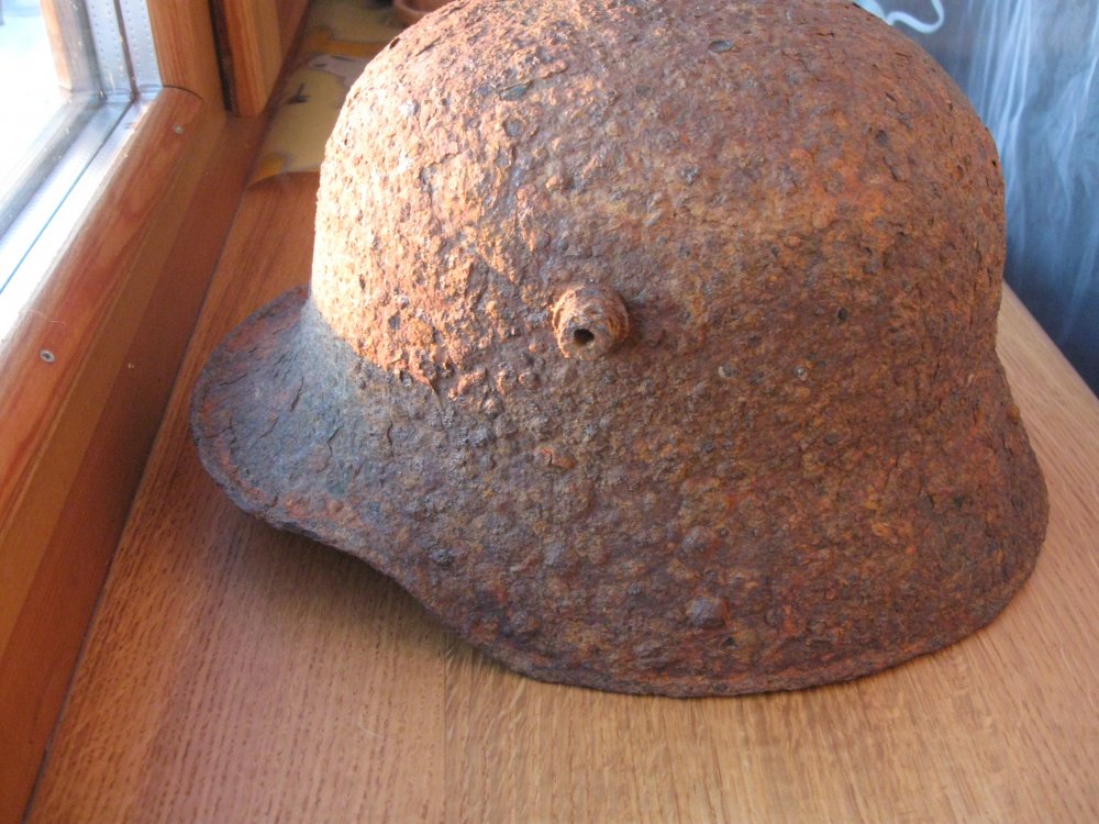

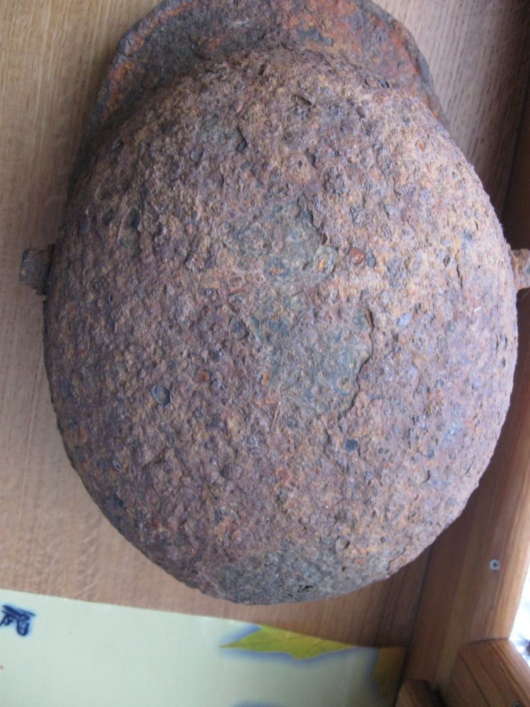

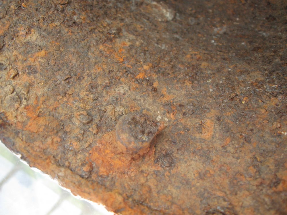

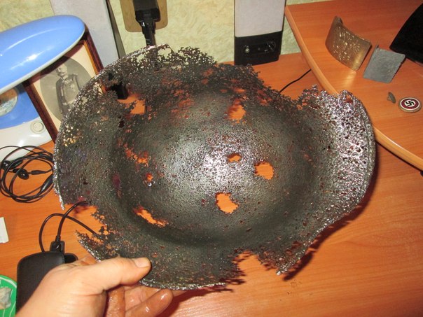

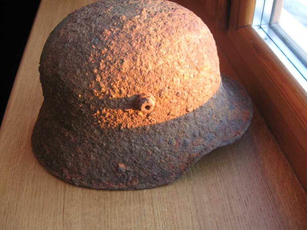

    Приветствую . Решил все-таки взяться за реставрацию рогатого . Состояние плоховатое, вальца как такового почти не осталось , а после чистки он вообще под ноль уйдет . Шлем свое отвоевал , но все-равно хочется сделать из него конфетку . Вопросы к Вам таковы :
    1. Каким способом лучше удалить ржавчину из шлема ? Лимонка или электролиз ?
    2. Как лучше нарастить вальц на шлеме ? Хотел использовать 100 Вт паяльник и припой . Будет очень геморно , но не хочется использовать стекловолокно и т.д
    Вот фото рогатого : IMG_2190.jpg IMG_2189.jpg IMG_2159.jpg IMG_2160.jpg IMG_2368.jpg IMG_2370.jpg

    Нда, работы с ним будет вагон и тележка! Начните с лимонки, а дальше видно будет.

    Прочность, думаю по финишу будет не очень. Шлем старый, спасать, так спасать, чистите электролизом. Он хоть ржавчины не оставит и оставит то что должно остаться. По вальцу определяйтесь после чистки.

    Да,скорее, результат будет от электролиза.Вы увидите, где металл жив.Если вальц позволит сварку,то применяйте полуавтомат. После сварки полуавтоматом,вальц получается как завод.

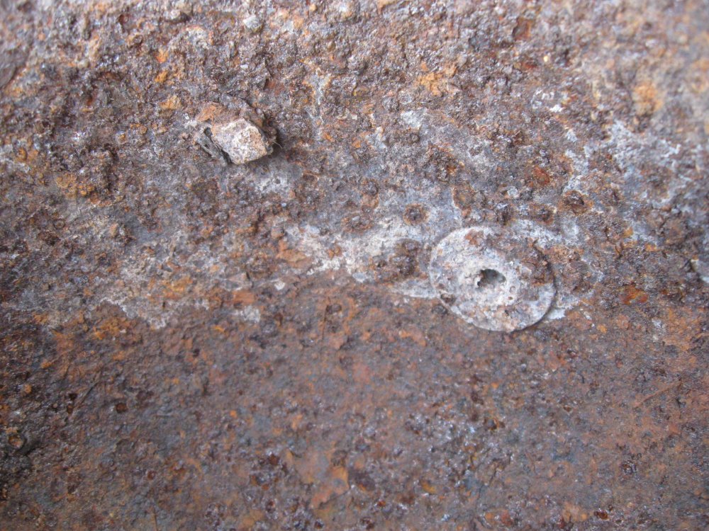

    Собираюсь использовать вот такую шпаклевку , говорят твердая как кака мамонта !

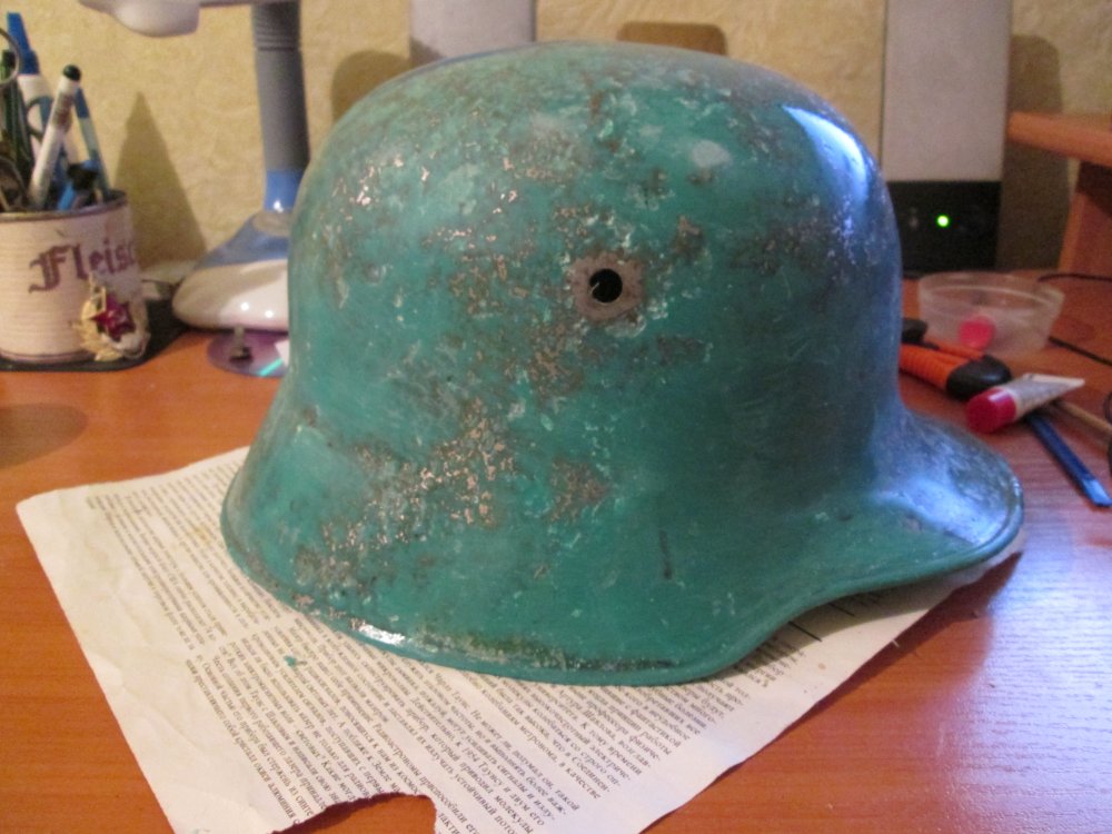

    В середине шлем еще нормально сохранился , местами виднеется родная краска : какой-то серо-оливково-зеленый :rolleyes:
    Осталось только смастерить электролиз , и в бой ! Кстати , может кто скинет ссылку как сделать этот чудо электролиз ?! Буду благодарен .

    Попробуйте по остаткам краски , подобрать цвет . И посоветовал бы вам не Новол фибер , а KDS .

    Шлем м 16,не м 17,если смастерить электролиз -хорошо,если нет закинуть просто в лимонку,а там уже будем посмотреть.

    Да в принципе тот же новол . Только цвет не розовый , а зелёный . Более подходящий по цвету , при восстановлении горщика .

    Потдержу-я постоянно применяю лимонку-еще не один не растворился,я м 17 шаманил,сохран похуже был.

    Я бы применил электролиз. Всю ржавчину из каски вытянет. Потом будет проще определяться с дальнейшей работой.

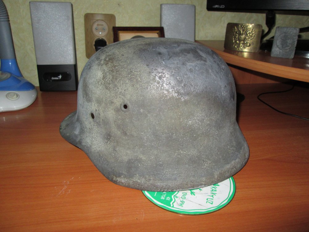

    Вот мои шлемы после уксуса . Даже убитый м-17 отлично прошёл проверку кислотой.

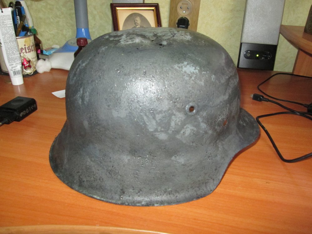

    А вот мой вариант шпатли- при сколе вообще песня. Шлемы не чуханы, так что не чмырите сильно. ;)
