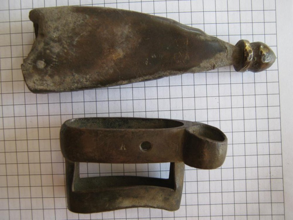

    Уважаемые господа,подскажите,как и чем лучше отреставрировать

    Вещь похоже латунная - для начала имеет смысл очистить с помощью кислоты (уксусная, лимонная и др.), затем рихтовка ....ну и желательно иметь под рукой фото как эта вещица выглядела при жизни, отсюда и "плясать"....

    А при рихтовке латунь греть надо?

    Не надо - деревянный либо медный молоточек.

    Ясно,а потом,что бы блестел,нулевкой и полирнуть?

    Я обычно для начала вырезаю из дерева выколотку по форме, сам металл, перед рихтовкой немного нагреваю чтоб был более мягким, податливым и не лопнул- и с помощью выколотки и небольшой киянки рихтую, после рихтовки все чшательно шлифую. Вообще фурнитура Бебута легко выравнивается-латунь там довольно мягкая.

    Греть ОБЯЗАТЕЛЬНО .Необходимо снять напряжение метала , да и усталость метала не оздоравливает изделие .Без нагрева могут возникнуть дополнительные трещинки .

    Если изначально не знаешь сколько меди содержится в изделии - лучше не нагревать, трещины неизбежны, медь металл мягкий и пластичный и легко рихтуется на холодную, бронза - дает трещины при нагреве, латуннь (при не очень большой толщине) рихтуется легко на холодную.

    Ну думаю нагреть немного промышленным феном не помешает....

    Промышленный фен больше подходит для сушки, чем для нагревания ....впрочем от него думаю хуже не будет.

    знач не буду греть:)

    Это фурнитура от бебута ...Какая ... бронза ???!!!

    Звыняйте, я не знал от чего эта фурнитура .....спасибо что просвятили, а кстати из чего эти деталюшки?

    из латуни
