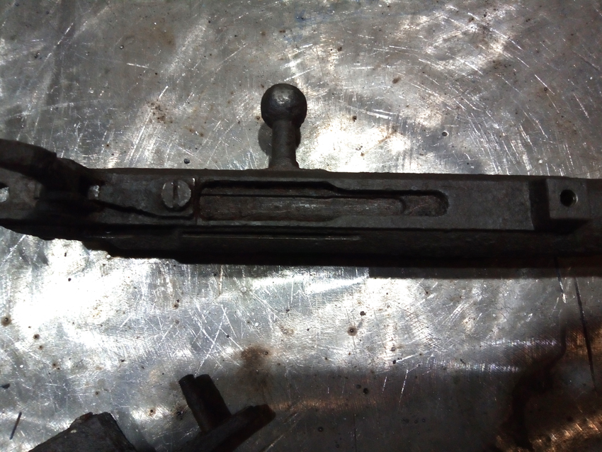

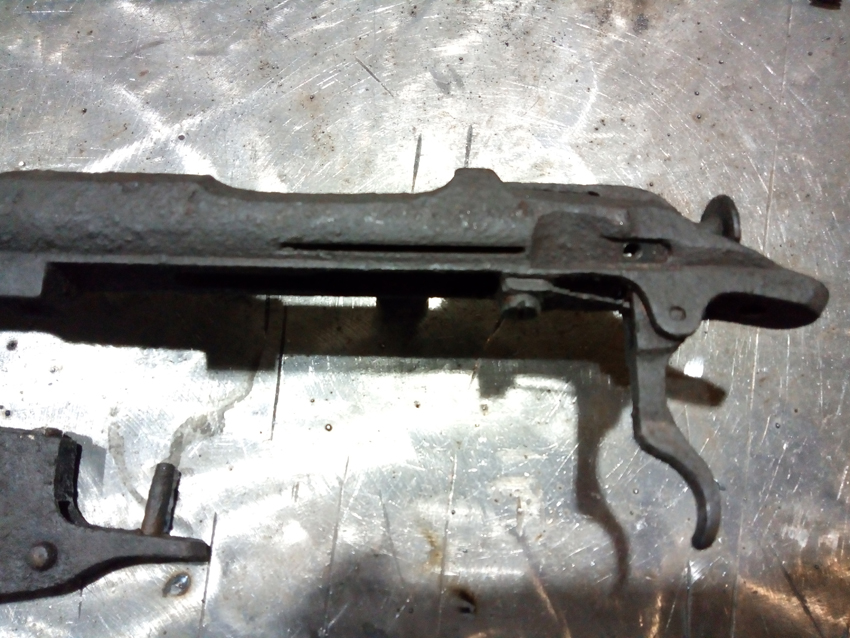

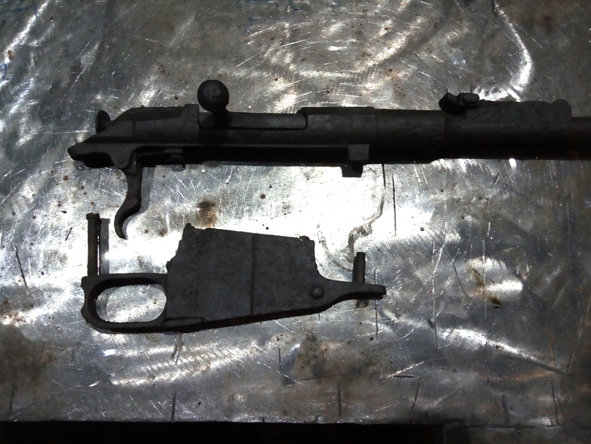

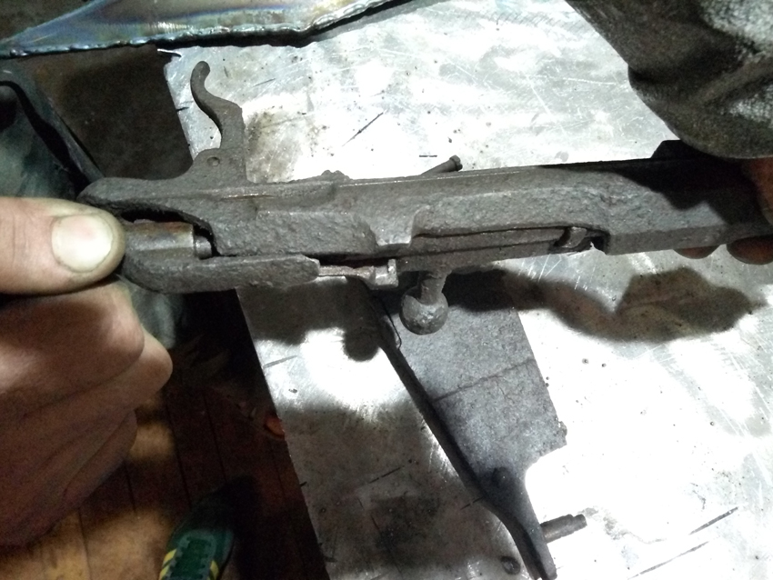

    Доброго времени суток!
    Нужен совет по разборке ВМ. Попалась мосинка в относительно хорошем сохране, хотим с напарником сделать ммг для себя (так что просьба сильно не пинать лежачего:)) , но перед этим начали разборку. Коробка снялась без вопросов,курок рабочий, даже пружина внутри живая, стебель затвора люфтит где-то на 1мм. Суть вопроса, не поймем почему не проворачивается стебель и что сделать, чтоб его провернуть, молоток и "волшебные слова" не принесли должного эффекта...кто что скажет, заранее благодарен :beer:

    Не проварачивается стебель З. Предполоагаю,что внутри плотно засел патрон или ильза и зуб личины не может его подтянуть что бы провернулася личина
    Попробывать прочистить ствол,залить жидкости,но это эффекта думаю не даст а вот молоток и "волшебные слова" как раз должны помочь, при этом должен пострадать зуб личины.

    Попробуйте відтягнути курок так я к на останньому вашому фото а товариш через деревяний брусок молотком нехай простукає щоб відкрити затвор. Брусок впирати як омога блище до основи затвора а не в рукоятку, не така вона устойчева до ударів. Перед цьою процедурою добре ЗМОЧІТЬ у звичайній воді. Як тільки буде здвиг хоть на 3-4 мм, ставте затвор на місце та пролийте чуть водою (так чуть вимиє ту ржу що зсунулася від провертання). Потому таж процедура ще на пару міліметрів вперед, та назад, промивання. І так до повного відкривання. Курок при цьому пробуйте тягнути назад. По самій передній частині виступу перед ручкою там де зуб не бийте, теж не стійка частина до ударів.

    Добрый вечер. Возьмите ведро. Налейте воды.Поставьте на огонь и прокипятите в кипящей воде затворную раму вместе с .затвором минут двадцать. Вынуть. Тиски. Легкое постукивание.Если плохо идет - добавить кипячение. Результат Вас порадует.
    Сразу когда вынете затвор - разберите его,вытрете и будет Вам радость.
    Удачи. Терпения. И все у Вас получится.

    Кіпятити не пробував але за курок теж не потрібно забувати, при повороті рукоятки затвору. При повороті рукоятки курок в цей час повинен відходити назад і якщо йому помогти то це більш результативно.

    Все получилось, отстучали, медленно, но уверенно... и пошло
    всем спасибо!!!:beer:
