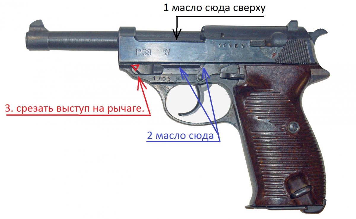

    Залип запирающий клин, или штифт, что его распирает при размыкании затвора.
    Решение :
    1 .сверху обильно полить маслом или ВД-шкой в щели между стволом и затвором.
    2. Перевернув пистолет вверх ногами полить маслом щели между рамкой и затвором.
    Подождав, пока масло затечет, дергать затвор сильнее. Или уперев пистолет целиком в стол давить его вниз.
    Если не поможет:
    3. Дремелем срезать кусочек рычага разборки. После чего провернуть рычаг и вынять всю группу ствола и затвора. Разборочный рычаг конечно жалко, но вполне его можно найти на форуме гривен за 400.
