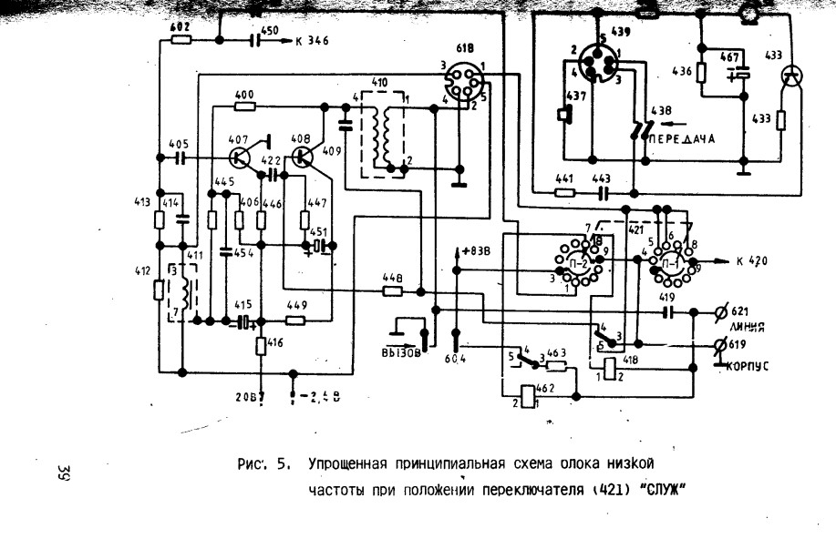

    Может кто подскажет. Неисправны оказались 2 радиостанции. При нажатии кнопки вызов между клемами линия-корпус появляеться напряжение 80 вольт, но отсутствует периодичность тока. Он нужен для того что бы при нажатии на кнопку "Вызов" звонок телефонного аппарата звонил постоянно, а не один раз "дзинькнул".

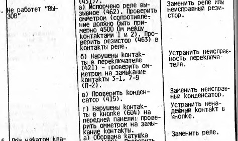

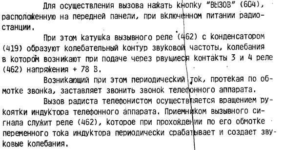

    Ниже прилагаю схему описание и типичные неисправности.
    Реле №462 (РЭС-10) проверил сопротивление обмотки реле в норме при нажатии на на кнопку вызов на обмотку реле поступает напряжение, как положенно, но при этом упорно не хотят размыкаться контакты 4-3 и переключаться на 5-3.
    Резистор 463 -проверил. Сопротивление в рамках указанного.
    Конденсатор 419 перепаивал на другой. Результатов 0
    Кнопку "вызов" прозвонил, в порядке.
    До галетника П2 пока не добрался, но думаю и он в порядке.
    Может ли такое быть что обмотка реле исправна и на ее подаеться напряжение, но по какой-то причине контакты не размыкаються?
