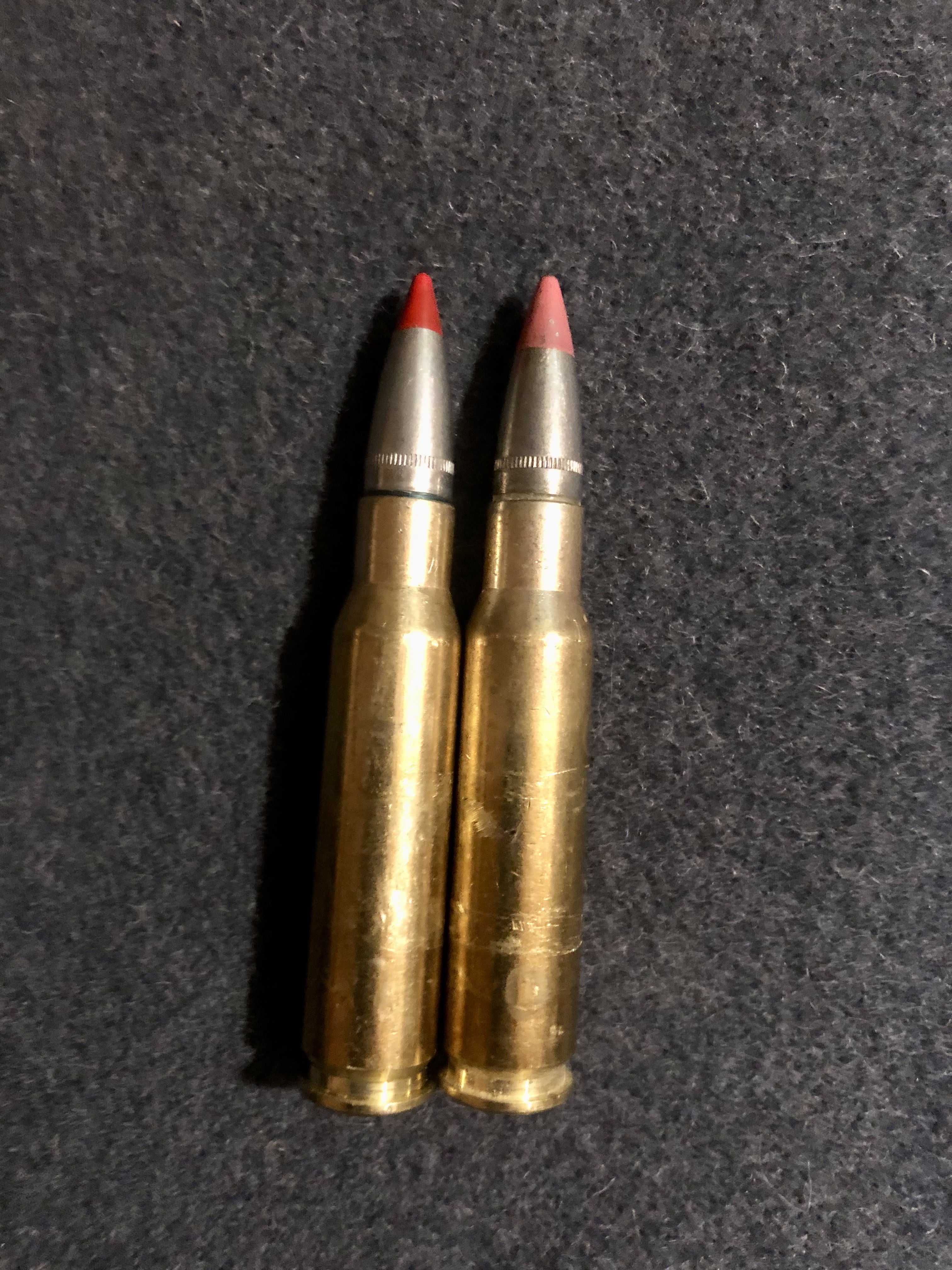

    Доброго дня. Підкажіть,який це тип набою:
    akms1974 подобається це.

    Німецькі трасера
    akms1974 та Yuriy Grigorev подобається це.

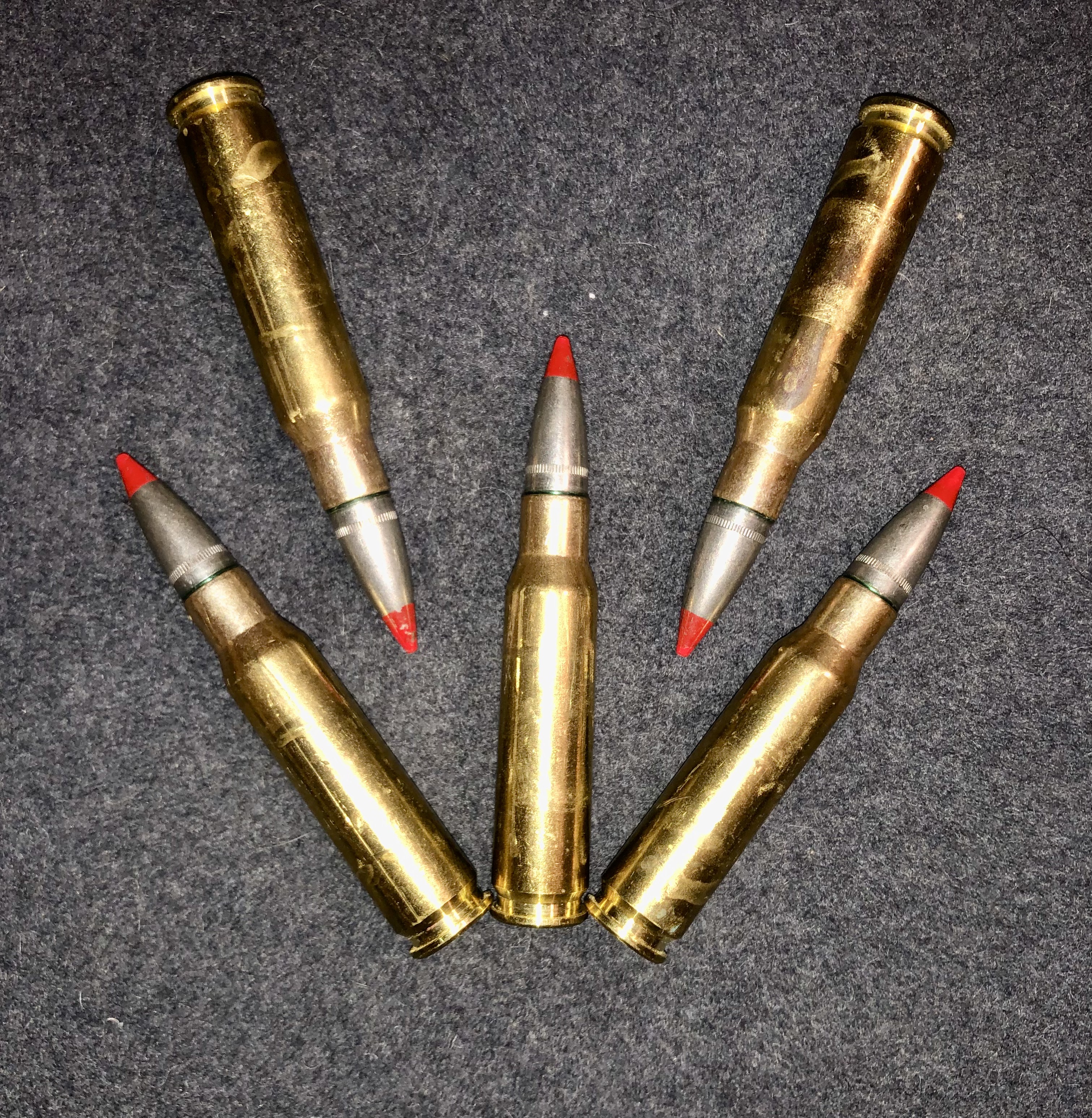

    Дякую,тобто ці 2 набої одного типу,вірно?:

    Так, відтінок може відрізнятися в різних партіях, кольори можуть бути: оранжевий, червоний і навіть рожевий.

    так і є,тому і виник сумнів,дякую:beer:
