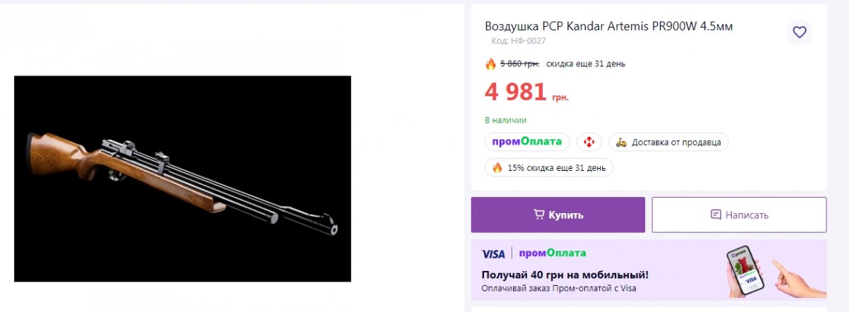

    Какой смысл ижики переводить в ПСП в 2021 году ?! Не виду смысла когда новые ПСП стоят от 5000 грн.

    Есть смысл. Более менее норм РСР стОит от 13000 грн. 5000 - это наверное по курсу на 2008 год. Те, что сейчас стОят 13000 - 17000 требуют как минимум перествола. Лотар Вальтер как минимум. На ижах стоИт прекрасный полигональный ствол. Не смотря на его малую длину, ложит ворону в голову на 60 метров. Это таки что-то. Удобный регулируемый приклад. Вывешенный ствол. Заготовка просто бомба. Имею три РСРшки, но самоделка из ИЖ 61 получается самая любимая. Универсальная. И в машине, и под курткой помещается. С глушителем звук очень тихий.

    Ну во первых не факт шо на иже будет хороший ствол. Это тоже лотерея.
    Во вторых перестроить винтовку за 5000 грн можно всегда. А родной ствол ещё и продать грн за 700.
    И почему по курсу 2008 года ? Вы не следите за рынком просто. Тот же Артемис стоит 5000 грн.

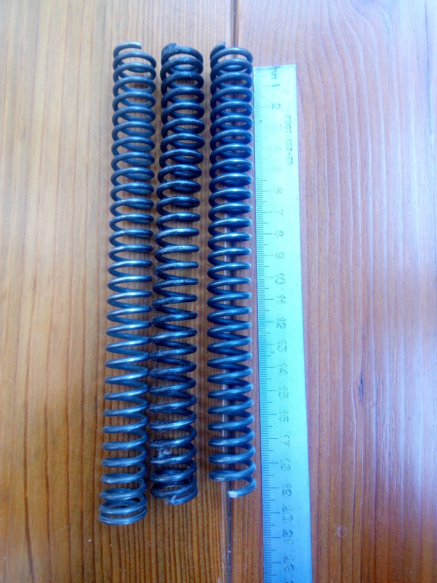

  13. hoolepoole
    hoolepoole Stabsgefreiter
    176
    хмельницкий
    все три пружины с иж-60 . Остались после разборок и перевода в псп . Дожидаются камрада --Pashochek
