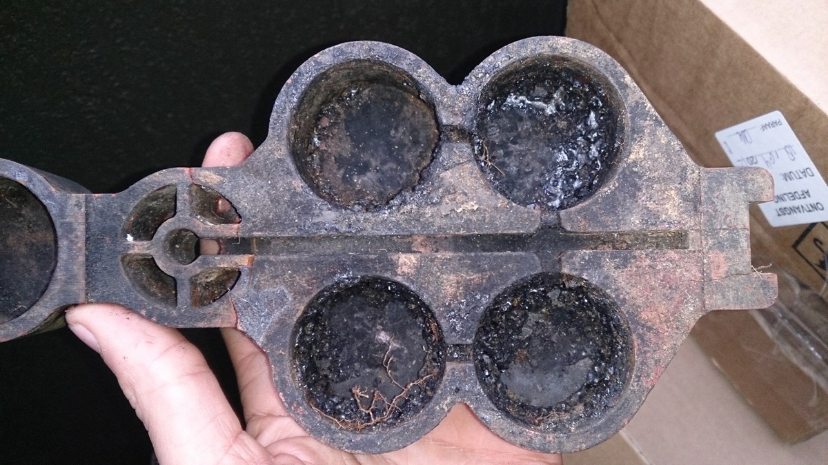

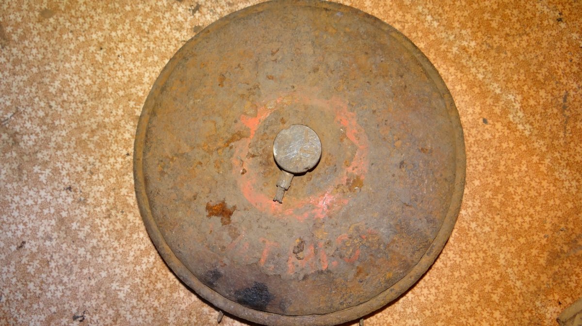

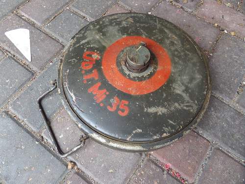

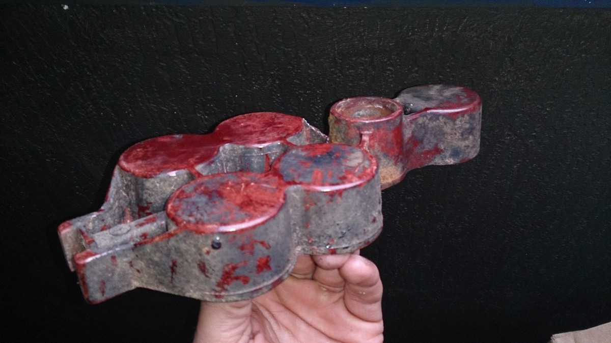

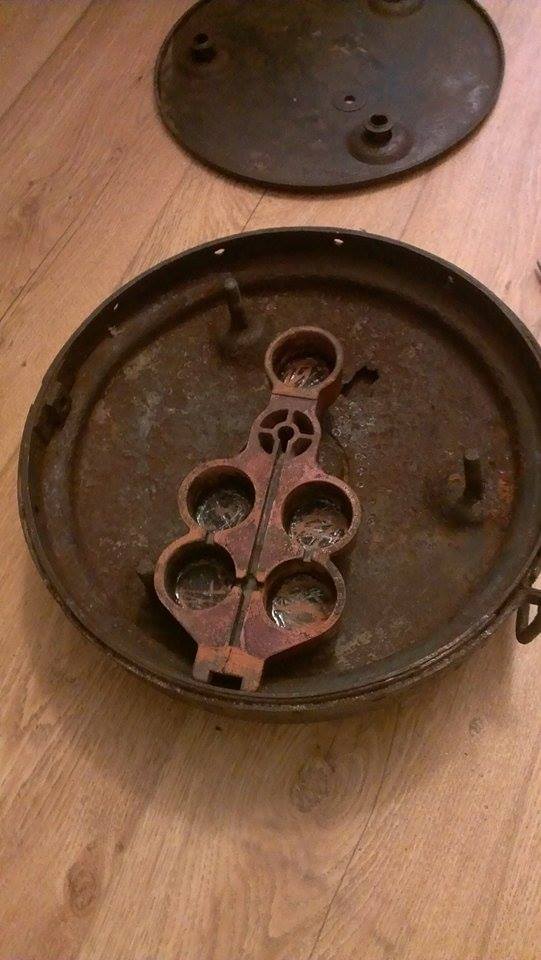

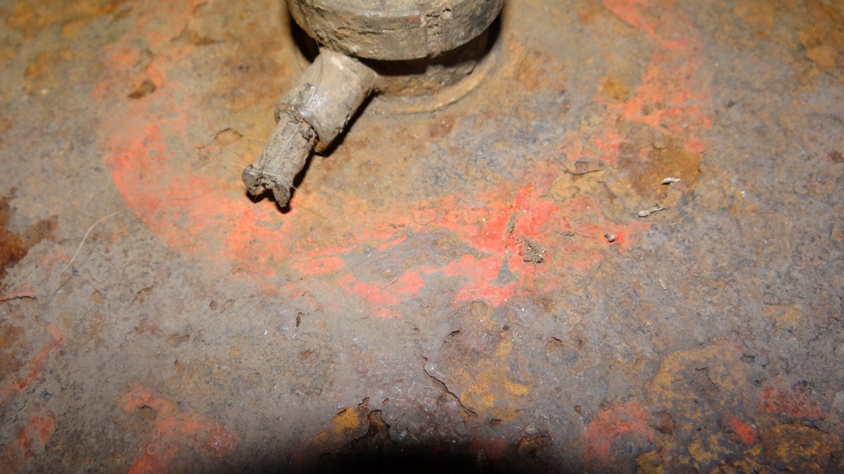

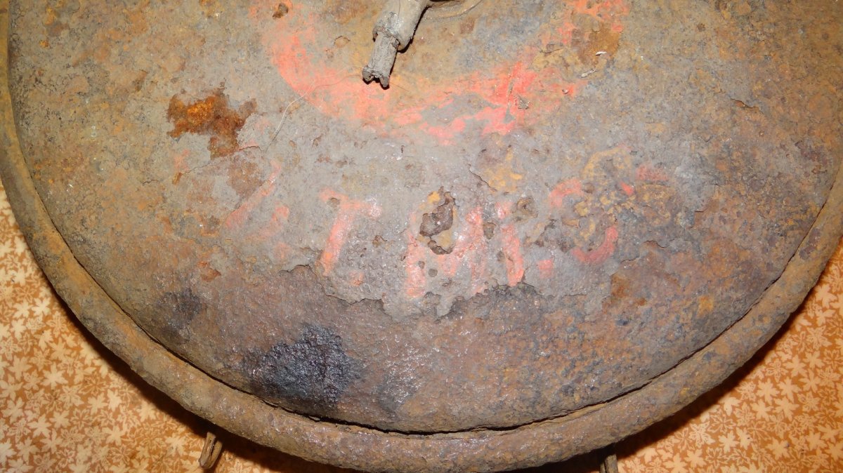

    Камрады,такой вопрос, есть у меня практическая тми 35, как потеплеет хочу её отреставрировать(последние 2 фото из сети) вопрос в чём, внутри был дымообразующий состав, вот где то слышал что он туда вкладывался в бакелитовом или деревянном корпусе, есть ли у кого то инфа как он выглядел?

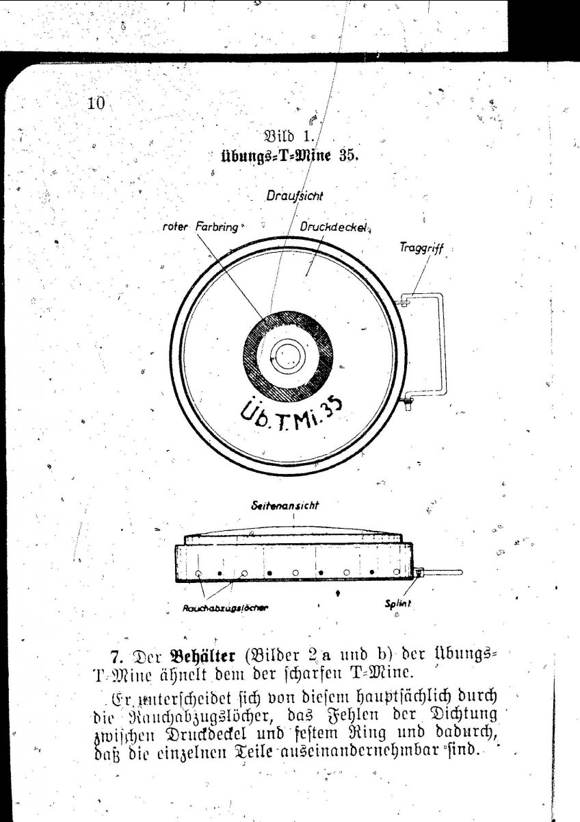

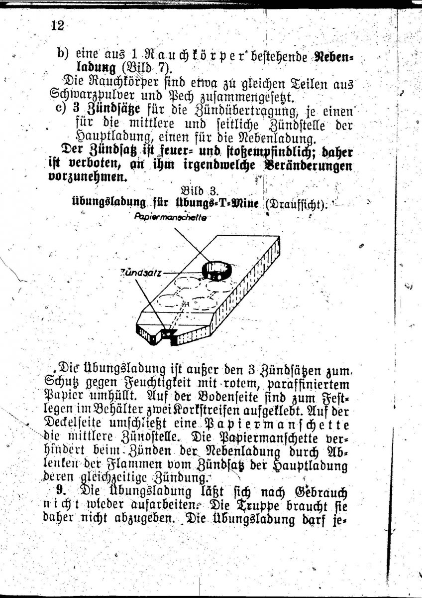

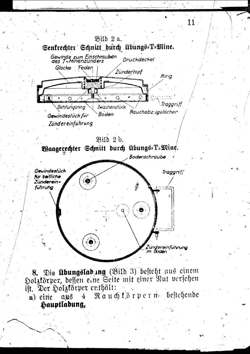

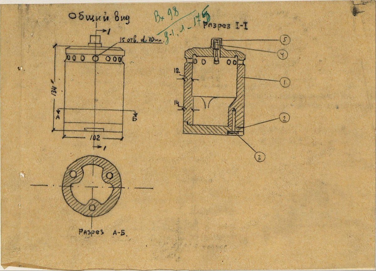

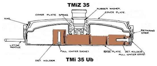

    Как-то так....Всё чем могу....

    Супер,огромное спасибо!

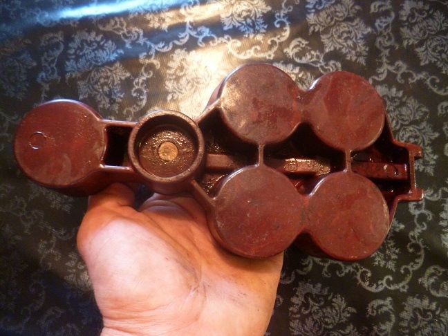

    Может у кого такой вкладыш есть, маячте,мне интересен.

    ...как-то очень знакОмая хрень
    а онА ведь силумИновая бывАет ?
    o_O
    Когда-то была встечена на КиУР-е, совместно с пачкой запАлов (именно - зажигательных капсюлей типа детона №8 но без трУбки и глухАя сторона в черном окрАсе) и парой-тройкой терочников АNZ-29...
    Тогда подУмалось, шо какой-то сложный карбюратор...

  6. Ivan.
    Ivan. Leutnant
    2.708
    Собственно, надо начинать с наставлений
    харьковский копач, Bangalor та Дервиш подобається це.
