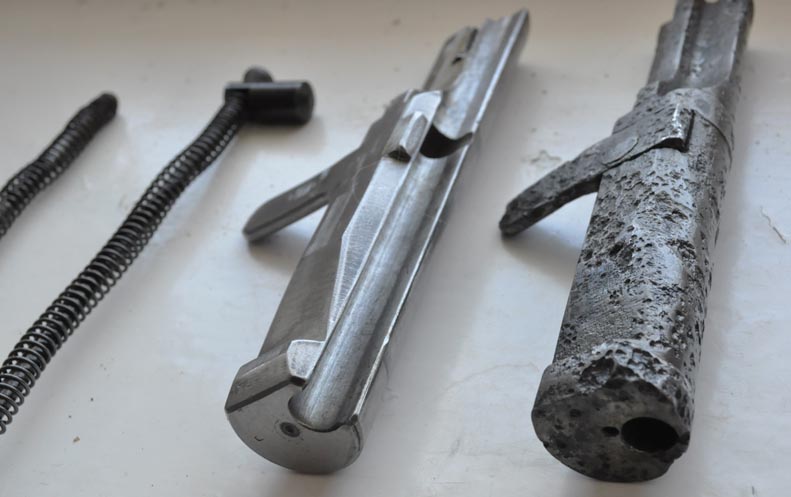

    Здраствуйте Уважаемые! Наднях приобрел раму ППС-42 и задался вопросом - а подходит ли затвор ППС-43 на ППС-42? И если можно подскажите габаритные размеры затвора. Заранее спасибо!

    Я в свой ппс-42 поставил с 43 затвор,двигается свободно,фиксируется

    Двигется свободно это понятно,но там есть отличие в затворе,в ППС-43 в кожухе с левой стороны есть штампованый квадрат который потдерживает отражатель чтоб не уходил всторону при экстракцыи гильзы.В ППС 42 такого квадрата нету потому что в затворе ППС-42 отверстие для отражателя целое и отражатель не уводит в сторону,с ув.

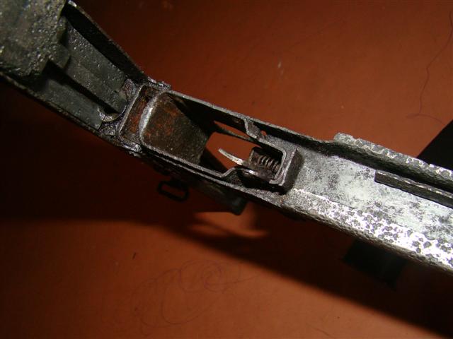

    Вообще-то в ппс-42 отражатель в виде зуба сделан, закреплен на ствольной коробке. Его нет на конце пружины как в 43-м.

    Вы правы, зуб у первых моделей есть,но у переходных моделей нету,я держал в руках когда-то именно ту модель где выбрсыватель не стоял а функция отражения гильзы присутствувала как у ППС 43 вот тогда-то и была у меня возможность сравнить обе модели, к сожалению подробных фото у меня нет того макета, выставляю фото с зубом выбрасывателем с ув.
