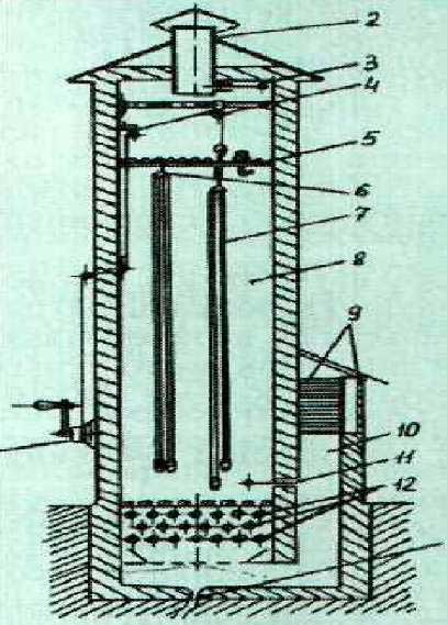

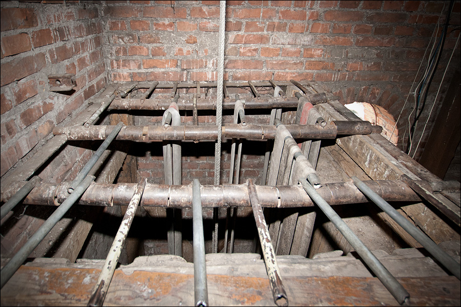

    Ге то читал,что каланча использовалась не тоько как выщка наблюдения.
    Ее использовали для просушки рукавов.
    Высота каланчи равнялась половине длинны рукава.
    Сушить рукав надо обязательно,так как зимой он замерзнет,а летом сгниет,так как тогда резины не было,а рукава из какой то травятой бодяги делали.

    Тут бы поспорил, длина рукава примерно 20 метров, получается каланча десятиметровая?

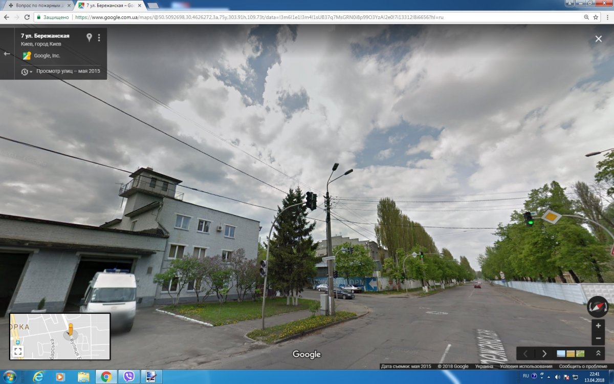

    Вот отосительно старые пожарные части Киева.
    Каланча у них где то на 10-12 метровой авсоте.

    На предпоследней фотке скорее вышка для сушки рукавов, а на последней с обратной стороны вышка для тренировок пожарных.
