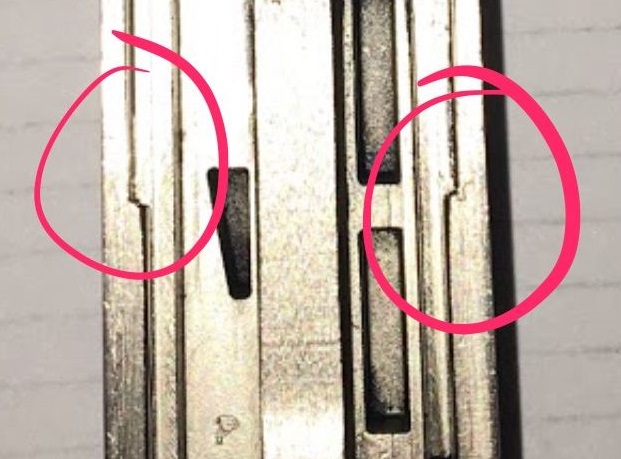

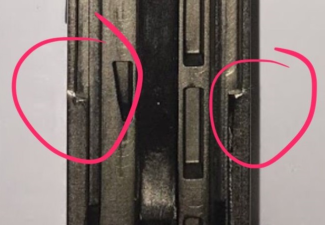

    Так а в чем проблема? Лучше купить Форт до 2014 года выпуска с затвором из поковки. Затворы различаются. Затвор из поковки с гладкими боковинами, как на боевом. Введите в гугл запрос "Форт-12 9х18 ПМ". Вот с таким затвором и покупайте. Тут в купле-продаже травматического есть пару хороших вариантов и недорого. Лучше взять нормальный Форт выпуска до 2014 года.
    Вот с таким затвором брать, как на первом фото. Как на втором фото-не брать!

    В проблемном месте у рестайлинговых "литых" затворах в 2018 году изменили толщину стенки (слева - старый вариант 2014-2018, справа новый - с 2018 года).
