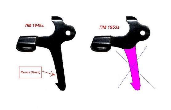

  14. Krot-tt
    Krot-tt Feldwebel
    30
    62
    451
    УкраЇна
    В первых ПМах затворная задержка была с ножкой выступающей вниз до середины рукоятки, магазин был тоже особой формы. При смене магазина, магазин давил на рычаг ( ножку) затворной задержки и автоматически досылал патрон. с ув.

    Совсем забыл про ранние модели. Сразу о своём табельном подумал.
    Вот тут описано: http://forum.travmatik.com/topic/1848-evolyutciya-pistoleta-makarova-pm/

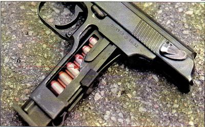

  24. PRV23
    PRV23 Oberschütze
    33
    При подачи магазина выступ пружины на магазине воздействует на затворную задержку
