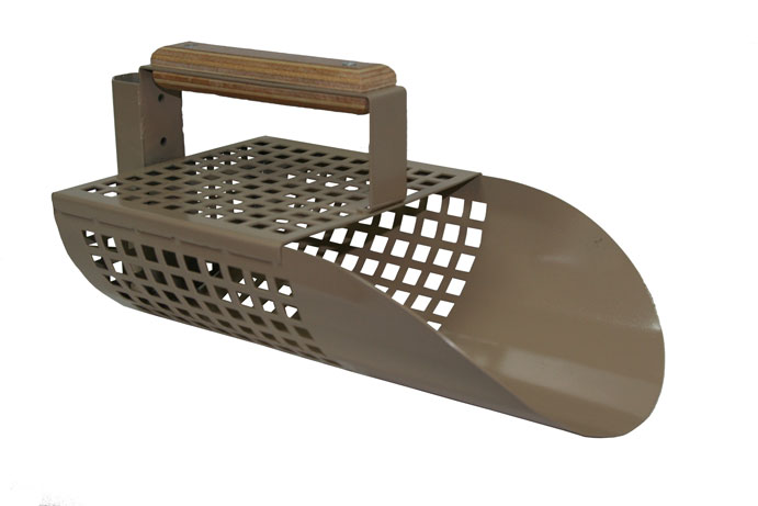

    Подводники и пляжники!!! У нас скоро сезон откроется, я вот надумал поменять свой самодельный- самосверленный совок на вот такой (фото прилагается). Кто пользовался данным девайсом:
    1. Плюсы и минусы.
    2. Не слишком ли в нем большой диаметр отверстий - не проваливаются ли женские обручалки и мелкие древние монеты - полушки, боратинки(про мелкие серьги не спрашиваю, понятно, что пройдут).
    Интересуюсь, потому что у нас в магазинах они не лежат (если только под заказ), прийти и проверить, повертеть в руках не получится. В данном девайсе прежде всего понравилась цена, да и с виду вроде ничего.

    1. -какая цена ?
    2. - самые мелкие монеты распространённые - 1 коп. советы или боратинки имеют диаметр 15мм. Про размер отверстий уточните у продавца.

    Цена 1500 РФ + доставка или пересыл. Размер отверстия 10 мм, т.е. если это сторона квадратного отверстия, то по диагонали получается 14,3 мм.
    А у Вас в совке какой внутренний диаметр трубы и какого диаметра отверстия?
    Ныряли ли с ним с аквалангом, насколько удобно с ним искать одному под водой, не маловат ли по размерам, как быстро промывает ил?

    Диаметр трубы 210мм, отверстия 12-13.5мм . Металлических деталей нет.
    Сделал для поиска по сухому крупному песку, пока не испытывал. Промывать должен хорошо, но под воду я пока не собираюсь. (Для хождения по воде есть металлический скуп с ручкой 120см)

    конечно приятно что идея живет своей жизнью, все таки афтар известен вам. вижу что рукоятка даже еще и улучшена - тут видать феном поработали. я ходил с совком совсем немного, т.к. делал его для конкретной поездки. могу сказать - очень оказался удобным. брал еще совок фискарс пластиковый, для глубоких монеток.

    У меня самодельный совок металлический. Смотрю на совок Radiomanа и думаю, что надо тоже попробовать сделать похожий. В принципе несложно, дешево и сигнала на МД не дает. Спасибо за отзывы.

    не очень мне нравится ручка в местах сочленения с "телом". в моем варианте я вырезал и наклеил дополнительную накладку, так чтобы усилить и ручку и сочленения. чтобы накладка не отвалилась (т.к. неизвестно как будет держать клей) я примотал ее дополнительно скотчем.
