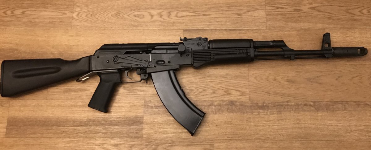

    Добрый день, подскажите, можно ли на акм установить штатный пластик АК 74М, и ДТК от АК 103?
    Хотелось бы для разнообразия, сделать из акм какой-то АК в пластике, по типу того же АК 103.
    Получиться ли поставить пластиковый приклад?
    Получиться ли поставить цевьё в пластике?
    Получиться ли поставить дтк ак103 вместо "свистка"?
    Не хватает опыта(
    Благодарочка за ответы.

    Добрий. Інтересно де ви в нас візьмете пластик іменно від ак74м(хотя він ні чим не відрізняється від пластику ак103. Вся сота серія на базі 74м) і дтк від того ж ак103? Ак74м прийняли на озброєння в рф в 92 році. За ак103 вобше мовчу. В Україні їх не має, хіба трофейні з ато. Ні, як що є у вас то Дтк від ак103 поставити на акм можна, але через переходнік (різні різьби). Можна другий варіант, пластик і дтк від ак74, але дтк розсвердлити в станку до 10,3мм і купити переходнік. В ак74м пластиковий приклад складний, в акм требі зімінити вкладиш у ств. коробці по типу акс74.

    Конечно можно!)
