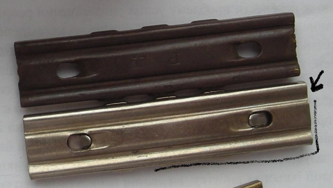

    Подскажите, пожалуйста кто производитель этих планок. На верхней клеймо "Z" в круге, на нижней ничего.

  3. Cyta_max
    Cyta_max Gefreiter
    153
    Lemberg
    Zbrojovka Brno
  4. J.silver
    J.silver Stabsgefreiter
    415
    Карибы
    "Чехи" - однозначно.:smile_8:
  5. Санек
    Санек Stabsfeldwebel
    1.384
    Москва
    Не факт. Могут и турки быть. С "Z" чех беспорно, а вот турки выпускали обоймы один к одному, но без всяких маркировок. До начала 2МВ чехи помогали им наладить производство патронов 7,92х57 и обойм к ним. Другой вопрос откуда турецким обоймам взяться в Ваших краях? Ладно некопанным. Заказал через интернет и получил по почте. Но нижняя обойма явно не из этих. Можно только гадать и строить предположения.

    Думаю автор не будет против, выкладываю парочку своих. Немецкие – на рис. 1 №2 (J) ранняя, №3 (P) из поздних, №1 непонятная, стальная пластина подпружинивает латунную пластину, как и на фото автора, и непонятный символ толи SB(смахивает на Чехословацкий почерк ). Может кому то встречалось что то подобное?

    Навряд турки. Швидше - румуни. Вони наче таке робили.
    Можуть бути й ЧСР - комерційний варіант (НЕ армійський).
    ... це стандартна обойма з ЧСР. "Сельє та Белло", Влашим. ;)
  8. Kugel
    Kugel Moderator
    1539
    2.921
    5.337
    Обойма без клейма скорее всего румынская. Они выпускали лицензионный вариант чешской обоймы vz.23.
    Z конечно же Zbrojovka, но скорее не Brno, а Поважская Быстрица(с 1935 года).
    Насколько известно турки не делали обоймы с пластинчатой пружиной, а только по типу немецких М.1904(недавно Трёшкин атрибутировал данные обоймы).
    Да, действительно, анаграмма Seller&Bellot. Причём снаряжение обоймы было бронебойными пулями vz.31, о чём говорят отверстия на корпусе обоймы, обозначающие использование только с данным типом боеприпасов.

    У меня планки как на первом рисунке нижние. Подскажите, с какого года выпускались и нет ли фотографии со стальной "пружинкой" или как её сделать?

    Колеги, прошу вашої допомоги у впізнанні приналежності даної обойми для М98.
    Обойма - сталева, довжиною трохи більша за стандартну латунну німецьку.
    Також звертає увагу груба обробка бічних поверхонь.
    Хто виробник?
    ПС: на фото - порівняння із латунною німецькою.
    Сподіваюсь на впізнання! :smile_12:

    Похожа на Югославскую. Брал в своё время в США порядка 100 штук таких. Очень дешёвые. Использую для хранения макетов и в качестве доноров. Хорошо идут их пружины для реставрации обойм с войны.

    Да, это послевоенные югославы
