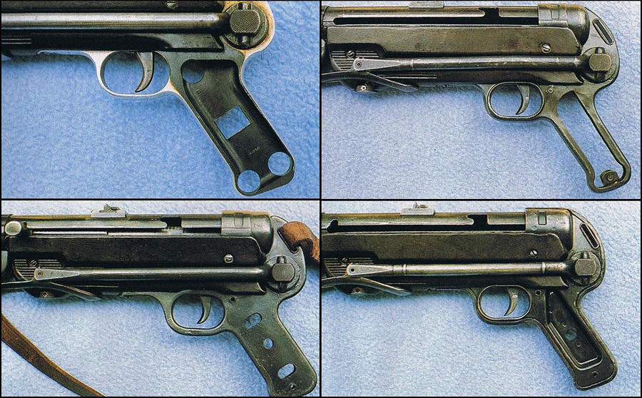

  19. Фантазёр
    Фантазёр Oberleutnant
    27
    5.804
    Украина, г. Мелитополь
    Вот Вам четыре вида рукоятей, которые применялись на ПП Фольмера. И сравните верхнюю слева со своим ваянием. Покрытие рукоятей было такое же, как у алюминиевосплавных ракетниц Эрма и Вальтера, запасных прицелах 2.8 cm schwere Panzerbuchse 41 (2.8-cm sPzB 41), и прочих оружейных алюминиесплавных деталях Вермахта - лак (иногда склоняюсь, что эт овсё же какое-то гальваническое покрытие) от светло-коричневого до темно-красноватого. Последние два фото - для примера покрытия.
